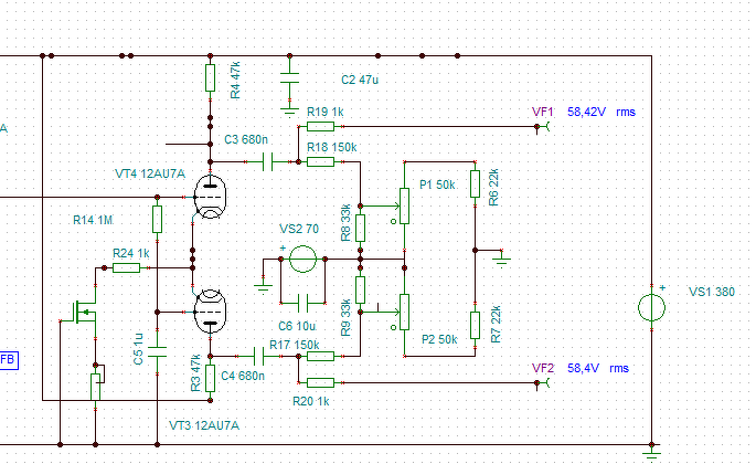

Szimulálva és mérve is ennyire egyforma a két kimenet amplitúdója.

(#) deklinacio válasza CHZ hozzászólására (») Okt 22, 2019
Erről beszélek én is a T. fórumtársaknak. A rajzodon a FET-es áramgenerátor teszi pontossabbá a két jelet, mint az én mérésemen. DN2540?

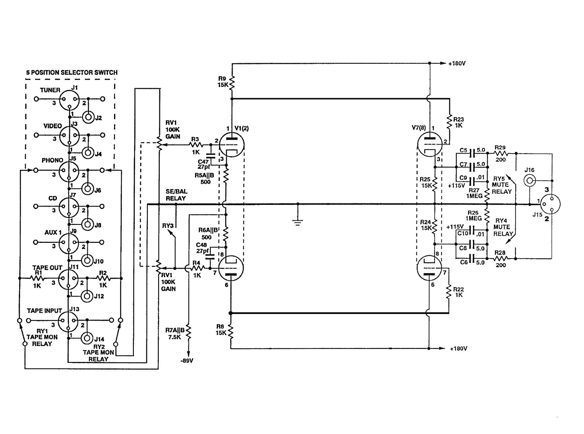

(#) deklinacio válasza deklinacio hozzászólására (») Okt 22, 2019
Valami lemaradt. A rajzot példaképpen tettem fel. Egy ARC gyártmányú előfokot mutat, amit szimmetrikusnak árulnak. Ugye SüteményX ha igazad lenne, akkor ennek az erősítőnek a kimenetén 4:1 arányban kellene megjelenni a kimeneti jelnek. Sajna nem így van, s ez azért jó, mert a nevezett cég sem ment tönkre.
(#) CHZ hozzászólása Okt 22, 2019
„DN2540?”
Igen DN2540, áramgenerátor nélkül rosszabb, 3-4V különbség a két kimeneti jelszint között.

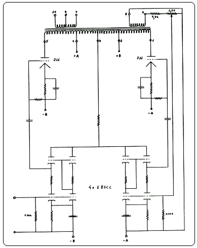

(#) sutemenyx hozzászólása Okt 22, 2019
Talaltam itt egy csekket, ugyhogy le is rajzoltam:
(#) 6C4C válasza deklinacio hozzászólására (») Okt 22, 2019
300kOhm az E88CC anódjában... Mindenesetre érdekes, örülök hogy jól szól☺
