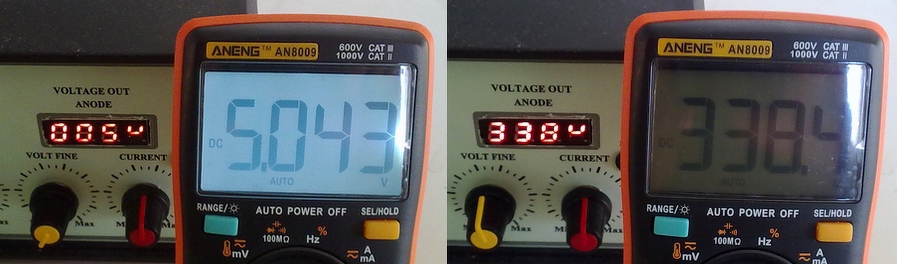

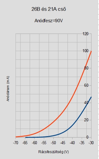

				Nem én terveztem én csak átalakítottam. Akkora feszültségre építed amekkorára akarod, de ennél a nyáknál határt szabnak a méretek, mert a 400V-os kondikán nagyobb nem fér bele. Tehát ha 800V-osra akarod megépíteni akkor nagyobb nyákot kell tervezni hozzá, olyat amibe beleférnek az 1kV-os kondik. Pontos értékeket most nem tudok mondani, mert nem írtam fel, szétszedni meg nem akarom mert macerás. Nagyjából ki tudod számolni. A stab IC 9V-ja ugye a referencia, ez van leosztva olyan 4,5V környékére azaz erre szabályoz az OPA. Az R3/R2 és az R6/R25 arányának akkorának kell lenni, hogy a max feszültség esetén kijöjjön ez az érték. Tehát ha mondjuk 10-es ez az arány, azaz R2 és R25 értéke 33k, az R3 és R6 pedig 330k akkor a max beállítható feszültség 4,5x10=45V lesz. Abban sem vagyok biztos hogy az alsó érték 33k, lehet hogy levettem 10k-ra, meg nem mondom, meg kell majd néznem. Hogy az enyém így néz ki, és nem egy hatalmas doboz a tetején tele csőfoglalatokkal annak több oka is van. Mutatom a "legjobb" és "legrosszabb" csövem grafikonját, természetesen mindkettő új, de látszik, hogy mekkora szórásuk van az új csöveknek is. Viszont az adatlapi paraméterben mindkettő benne van, mert az azt írja, hogy ha Ua=90V és Ug=-30V, akkor Ia-nak 76+/-36mA-nak kell lenni. Illetve ha Ug=0V és Ua=45V akkor 150mA körüli áramot kell produkálniuk, az egyik 146 a másik 188mA-t produkál.
				Tudom, nagy kérés, de légyszives segíts már nekem, miket cseréljek ki és mire, hogy egy 300-350V-os szabályozható tápot kapjak. Én tök hulye vagyok mindenféle számolgatáshoz. Az UKT cikkedet megépítettem és tökéletesen működik, de ott konkrétumok voltak. Nagyon meköszönném az instrukciókat ez esetben is ha leírnád mit mire....

				Amit meg tudtam nézni azt átrajzoltam. A 2db soros zéner értelemszerűen nem kell, hanem oda sárgával odaírtam hogy kell egy 15-25V közti segédtáp. A fetek lábainál csak a 3db 4k7 SMD kell, a többi nem, az csak akkor ha onnan tervezel levenni árammérőnek jelet. Az R2 és R25 marad 33k, az R3 és R6 értéke 3db-ból tevődik össze, a lábas 560k és a vele soros 2db SMD. Ezek értékét nem tudom megnézni mert ahhoz bontani kellene, de mérve 550-560k körül mutatnak, tehát valószínűleg egy 330k és egy 220k van sorban.  A maximális kimenő áram R7 értékétől függ, ezt megmérni sem tudom így, de biztosan jóval több mint 20k, a 20k-val ugyanis 2,5A körül van. Saccra tegyél be egy 68k-t és a nulláról tekerve nézd meg mennyi lesz a max áram. Ha sok akkor nagyobb ellenállás kell, ha kevés akkor kisebb, az is 2db-ból van összerakva hogy könnyebb legyen egy adott értéket beállítani. A rajzon a 4148-ak nem azok hanem BAT85-ök, azoknak kisebb nyitófeszültségük van, jobban le tudja húzni az OPA a gate-eket. LD1 a feszültséggenerátoros, LD2 az áramgenerátoros üzemmódot jelzi vissza, értelemszerűen egy zöld és egy piros leddel, én csak a pirosat vezettem ki. A primer puffert az áramhoz kell méretezni, 600mA-hez elég egy 680µF/400V-os elkó a graetz után. Ha csak 230/230V-os trafód van, abból nem lesz ennyi, csak kb. 310V-os végfeszültség.
				Köszönöm szépen! 250v-os trafóm van.				 A hozzászólás módosítva: Márc 8, 2020

				Ezt én követtem el és, Itt, ennek az oldalnak a közepe felé kezdődik a leírása: Most már jó néhány oldalon keresztül, ha van kedved nézd meg, sok hasonló grafikont is találsz, nem csak rossz csövekről.

				Annyi szó esett a csövek vizsgálatáról és azok állapotáról, hogy a gyári adatokat inkább csak viszonyítási értéknek tekintem. Tehát méréssel után lehet állítani ezeket az adatokat és mondjuk a katód ellenállás nem 150 lesz hanem mondjuk 180. Ez más értékre is vonatkozhat. Vagy rosszul gondolom? Volt olyan esetem hogy a katód ellenállás helyére trimmer poti került és csak mérés után kötöttem be a lábat.
				Egy erősítő tervezésénél jobb híján a gyári katalógus adatokat kell használni. Ha megépíted, és nem a tervezett értékeket kapod a mérések során, akkor lehet állítani az alkatrészek értékein, majd újra mérés, újabb alkatrész módosítás. A helyzet az, hogy ma már ritkák a gyári új csövek, aminek az adatait látod, ami pedig új, az pedig kisipari szinte kézműves módon készülnek, ennek megfelelően igen nagy a szórás. A csőgyártás fénykorában napi többezer darabot készítettek egy típusból, és ott is készültek olyanok, amik kilógtak a sorból. Azokat a vég MEO többnyire ki is szűrte a válogatás során.
				A használt cső lutri, mert semmit nem tudsz róla. Az újban meg lehet venni válogatottat, bár az is néha olyan mintha vagy senki nem válogatta volna, vagy aki csinálta fogalma sem volt róla hogy mit csinál. A paramétereknek utána tudsz menni a beállításokkal, mérni meg azért jó a csövet, mert legalább van valami viszonyítási alapod, nem csak az adatlaphoz, hanem a többi csőhöz is.
