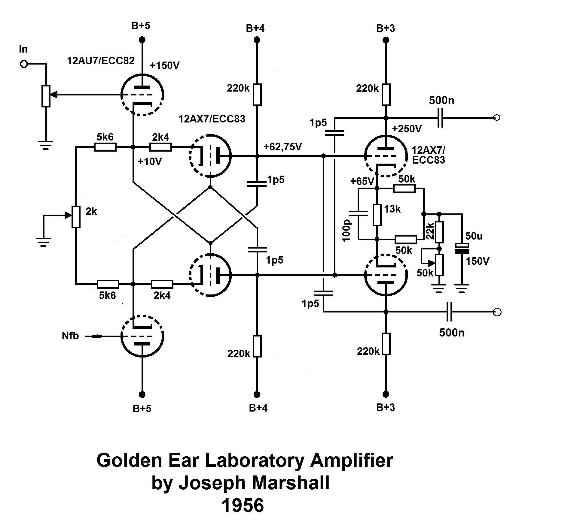

(#) Accord hozzászólása Márc 18, 2020
De csendben van mindenki!
Ha van itt azért valaki kérdezném, hogy aki ismeri vagy már megépítette ezt a rajzot/erősítőt, tudna-e valami építési/működési tapasztalattalatot megosztani?
(#) MacGiver válasza Accord hozzászólására (») Márc 18, 2020
Szép! Szimmetrikus!! ARC meghajtásra hajaz.
Ezt a rajzot szerintem senki nem építette meg. Rajzot nem épít senki
Ez nem erősítő, úgy hívják: torzó Egy meghajtó fokozat a sok csöveshez. Kiemelve a környezetéből. Innentől értelmetlen.
Tapasztalatot meg ingyen oszt a NET.
A hozzászólás módosítva: Márc 18, 2020
