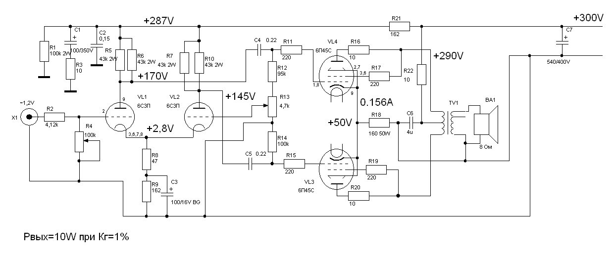

Szerintem olyat még nem tettünk fel, legalábbis nem emlékszem. De tervezünk Neked egyet, ha gondolod. Egyébként a 6P45Sz eléggé hasonlít rá, csak a GU jobban bírja a feszültséget. A 6P meg áramban jobb. Valami ilyesmiben gondolkodj.
Nagyon tettszik!És ezt átlehet dolgozni a GU50 re ?
Persze, meg más meghajtókra is, bár a ruszki csövek szépe muzsikálnak, csak akkor érdemes, ha más van otthon, vagy mást tudsz beszerezni. Ez egy un. UL kapcsolástechnika, a fázisfordító egy katodin kapcsolású trióda, mely az előző fokozathoz egyenáramúlag van csatolva. A végcsöveken külső negatív fesszel állítjuk be a munkapontot, ez a GU-nál is ajánlatos. A trafót kell a GU-hoz (a tápfeszhez) kiszámítani, egyéb teendő nincs is.
Akkor ha jól értelmezem az alap marad ez ,és ebből lehet a GU ra átméretezni? S a kimenőt hozzá igazítani? a Gu tápfeszéhez? meghajtónak estleg ECC85 vagy 6H8C ,vagy valami hasonló? Jól hangzik a számomra ,csak még mindig a kimenő?ezt én nem igen tudom kiszámolni !
Nézd meg ezt, itt triódának van kötve, és más a fázisfordító is.
A 6P45Sz mennyire egyezik meg a Pl509-cel? Mert annál úgy tudom a segédrács nem lehet anódközeli feszültségen, ezért az ultralineár sem ajánlatos nála? Vagy ez hülyeség?

Igazság szerint egyik sem "rajong" a magas segédrácsfeszültségért. Ezért is látsz 350V (triódásba 250V) körüli tápfeszeket, mert ez fölé menni már nem jó ötlet. A GU sem szereti, jobban örülne, ha nem triódába, vagy UL-be használnák. De mi leszünk azok, akik beállítjuk őt dolgozni, tehát szokja meg.
Szerk: A 6P nemcsak fizikailag nagyobb, többet is tud.
Nekem is 350 V (345V) a segédrácsfeszültségem UL beállításban és semmi kékség a csőben és természetesen gyönyörűen és brutálisat szól.
