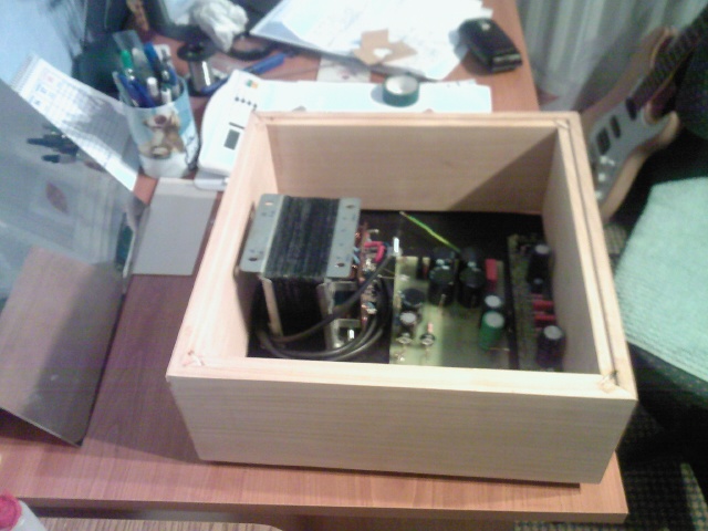

A PCL86-osom meg már félkész még holnap a dobozába kell egy kis merevítés meg az elektronikát kell összerakni. Reményeim szerint hétfőn kész is leszek
Én is gondoltam hogy nyákra kéne, a sulimban a szakkörön van vagy 3 féle nyákra rajzolt azt kéne hazahozni és lefénymásolni de én már nem bírok keddig várni rá
Alakul a se doboza, hétfőn politúrozom.
Nekem mindig a táppal voltak "problémáim", hogy légszereléssel hogy oldjam meg... Mondjuk csöves egyenirányítás, meg csavaros elkóknál nem nehéz légszerelni a tápot sem, de megfogadtam, hogy mindig nyákra elkészítem először a tápot, ami önmagában egy "modult" képez, és ameddig az nem működik, addig semmit sem csinálok
Igaz ez is csavaros elkókkal lesz, de egy külön "L"-alakú lemezre lesz szerelve a nyák ( azon a szűrőellenállások, fóliakondik, a késleltető áramkör, és a relé ), az MM elkók, mega fojtók.

Én is most várok a fára, hogy az asztalos levágja gérbe az oldalakat, aztán én itthon kimarom a műszerek, porik helyét, összeragasztom, pácolom, bátyámmal meg lelakkoztatom Idézet: „ameddig az nem működik, addig semmit sem csinálok” Ezt előbb is mondhattad volna! (...én meg egész nap dolgoztam...)
Nem én vágtam, de mi a melóhelyen antik bútor restaurálással is foglalkozunk, van minden famegmunkáló gép.Én a kárpitozást csinálom.Nem okoz gondot ez a része a dolognak, az elektronika inkább.
Sellakkal csinálom, cseresznye 10 éve száradt, cseresznye páccal adom mag a szinét.
