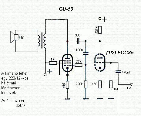

Biztos hogy tudja az erősítőd a 10W teljesítményt? Milyen módszerrel mérted? Csak azért kérdezem mert az én hangsugárzóim sem túl érzékenyek. Ennek ellenére nagyon hangosnak találom. Lehet hogy az ECC83 egy darab triódája nem képes tisztességesen kihajtani. Felraknád a kapcsolást amit megépítettél?
Mérni még nem állt módomban, és pontosan azért írtam, hogy elvileg 10Watt, mert Müszi által közölt kapcsolásban ez szerepelt.
Jól méretezett kimenő és táp .
Nagyobb teljesítményhez jobb meghajtás kellene .
A táppal nincs gond, mert 320 helyett 310Voltról megy, és nehogy a trafó kicsi legyen 1KVA-os trafóról megy, 1200µF szűréssel. Ha jól számoltam a kimenő áttételét akkor 8ohm terhelésen akkor majdnem 2,5k.
Mint említettem a meghajtás eleve kevés , a kimenő hatásfokát meg teljesen más tényezők határozzák meg . Nagyobb teljesítményhez kevés az ECC85 fele .
És egy 6h8c egyik fele megbírkózna a GU-val?
Az mégúgy sem, mint az ECC85 egyik fele! viszont egy "komplett" 6N8Sz, tehát két triodás fokozat már valószínűleg kihajtaná.
amúgy nem értem ezt a "fél triodás" gondolkodást! Sztereo rendszernél ugye a minél kisebb áthallásra törekedünk, szinte már már "illik" két teljesen egyfomra monoblokkot egy dobozba építeni, amiből csak a táp ( vagy még az sem ) közös! most a két trioda között, ha minimális is, d ebiztos, hogy van áthallás, ráadásul az erősítése sem elég! 400 Ft-ba kerül egy 6N8Sz, tessék csatornánként egyet-egyet használni ! Meg szebb is, ha több cső van
ECC83 egyik fele hajtja mert nincs ECC85-öm.
adok neked 2 db ECC85-öt az ECC83-madért! Mit szólsz? Sőt, mivel hazsnáltak, adok 4 db-ot! egy csőért!

Kellene tudni a célokat is . Mekkora teljesítményre , milyen minőségben ?
Az szerintem még rosszabb megoldás, mivel nagyobb belsőellenállásű csövet használsz , inkább ECC81.

Ki is próbáltam gyorsan ECC81-el, lényegében ugyanaz mint az ECC83.

Érdemes venni , nagyobb teljesítményű SE meghajtására alkalmas , de önmagában is egyszerű SE építhető vele .
