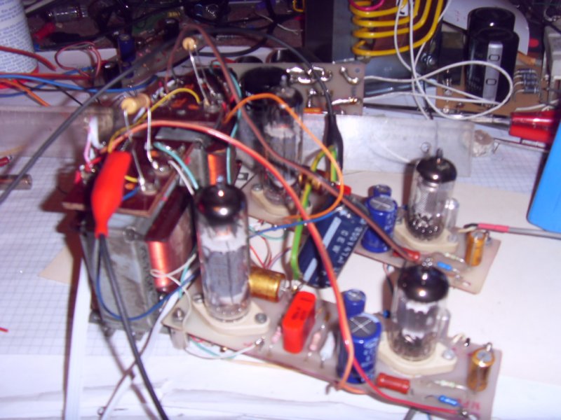

Fiúkák, beindítottam az EL84-EF83 SE-t. Janinak köszönhetően ez szól eddig a legjobban az EL84 SE-k között. Pedig aggódtunk Janival, hogy elég vastagok a lemezek (hálózati trafók voltak), esetleg nagyobb frekvenciák felé nagyobb lesz a vesztesége (magashiányos lesz). Szó sincs erről. Az EF83 is szépen dolgozik.
Hála annak a Magasságosnak. Rémítgettél itt minket, hogy vége. De mégis megtértél, ez a lényeg.
Két kép, üzem közben.

Tegnap kipróbáltam a múltkor méregetett hálótrafót egy ECC85-EM34 párossal. Hát... 80V volt az anódfesz, a trafó füstölt, a cső csak fűtött, kevés volt neki az a 80V. Összeraktam az EL-t a GU táptrafójával, azon 7V van a 6,3V helyett úgy, hogy fűtött a két EL84, egy ECC85, meg egy EM34, úgyhogy ott gond lesz, majd rakok valami 10W-os ellenállást, mert egy kb. 2W-os gőzölgött
.A poti helyett rakott ellenállások az EM-nél nem voltak jók, mert vagy nem csinált semmit, vagy nem lehetett látni, mert teljes kivezérlésnél állt. Úgyhogy ebben a 3 napban sem fogok unatkozni...

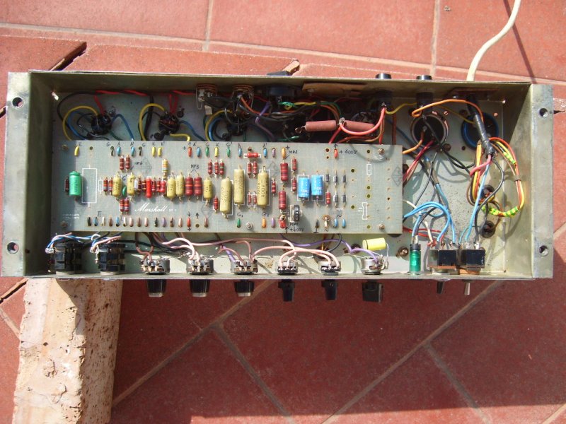

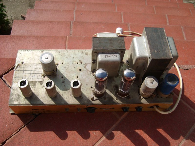

Segítséget szeretnék kérni. Most vettem a mellékelt képeken látható erősítőt. A típusa Mk2 Bass 1986. Ha jól sikerült leolvasnom, 1974-ben gyártották (tesztelték ). A problémám az, hogy a fellelhető kapcsolási rajzokon a tápban szerepel fojtó is, ebben meg nincs. Tud valaki olyan valtozatról amiben nem volt, vagy buhera eredménye. A képek alapján érdekelne a véleményetek, hogy mennyire láthatók esetleges belenyúlás jelei ( csak óvatosan nehony összetörjön az érzékeny lelkem). Előre is köszönöm.
Szia! A képen jelölt rész egy trafó helye, ott lehetett. De vagy nagyon új korában kivettél, vagy valóban bele sem került, helyette egy ellenállás van valahol. A sasszi egyformán oxidálódott a trafó helyén, ezért gondolom ezt.
hogy innen nézem valószínűleg az előlapi potik cserélve lettek meg a hátlapi jack kimenetek, de nem 100%.
