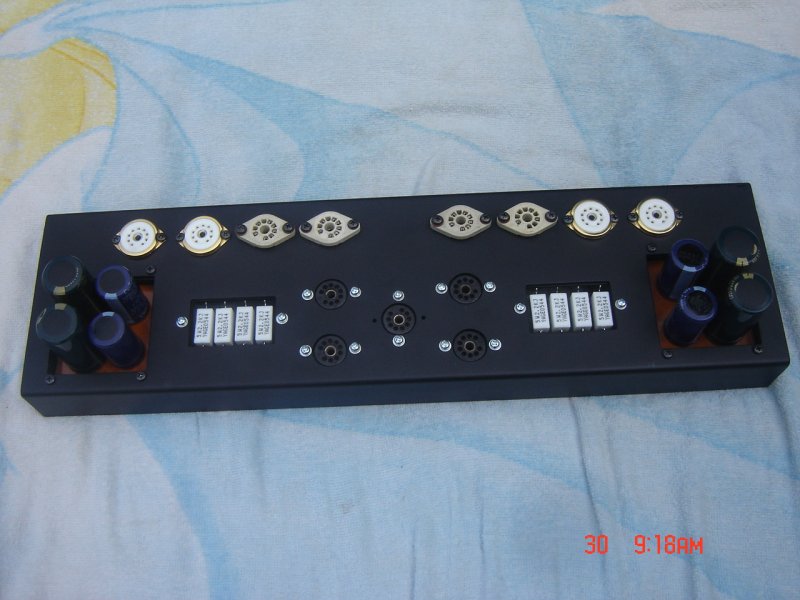

A rácsos csövek 83-asok,egyébként ezeket (már) nem használom,a 86-os van hátul.Ma egész jól haladtam,s ha az eső be nem kerget a házba,

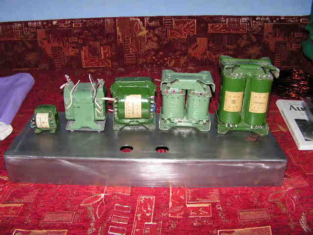

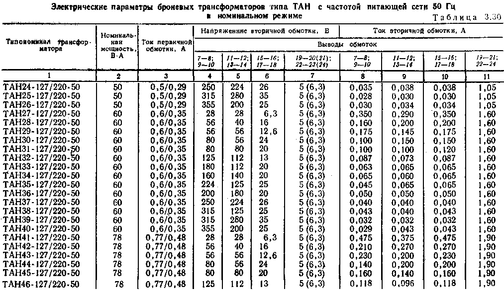

![]() ![]() Amúgy érdemes ilyen trafókra szert tenni. Igaz szétszedni nemigen lehet, viszont cserébe nem zörög, nem brummog, nem ég le (legalábbis nem könnyű leégetni), nem üt át, könyű szerelni, nem szór, szóval jól meg van csinálva és korrekt adatok elérhetők róluk (lásd Máté által betett adatlapokat). Jórészük kimenőtrafónak is használható kiváló minőségben, ilyen alkalmazásukról is rengeteg információ hozzáférhető. ![]()

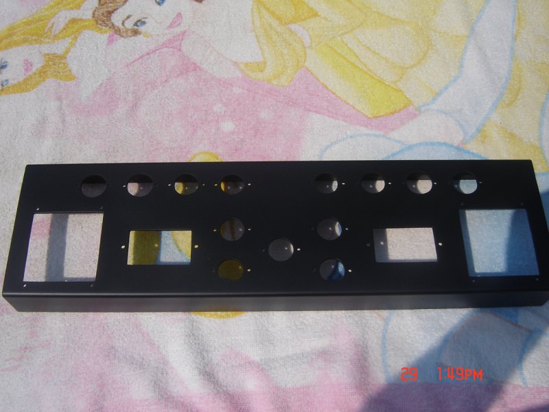

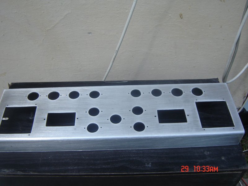

Milyen festéket használtál ? Ez valamilyem matt festék?
Mennyire kopásálló?
Röviden:nem. Kicsi a teljesítménye,és kissé zavaros hangot ad.(torzít??) És már beszerezhetetlen.
Ez (sajnos) csak egyszerű matt fekete neolux,vagyis akril-spray. Igencsak vigyázni kell a szerelésnél,nagyon nem kopásálló.De lefújás után (még!) jól mutat.
![]() A Kecskeméti tali-ra készülök,elvinném,ha eljutok odáig...
Ma kaptam 3db-ot, gondoltam összehajítok valamit...
Egyébként elfelejtettem, hogy hangszererősítőnek szántam volna. Ott nem hátrány a torzítás ![]() Na mindegy. A GU50-et kéne előbb befejezni ![]()

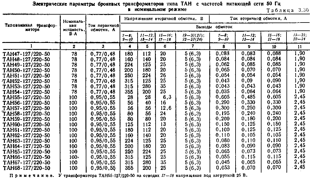

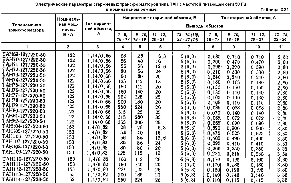

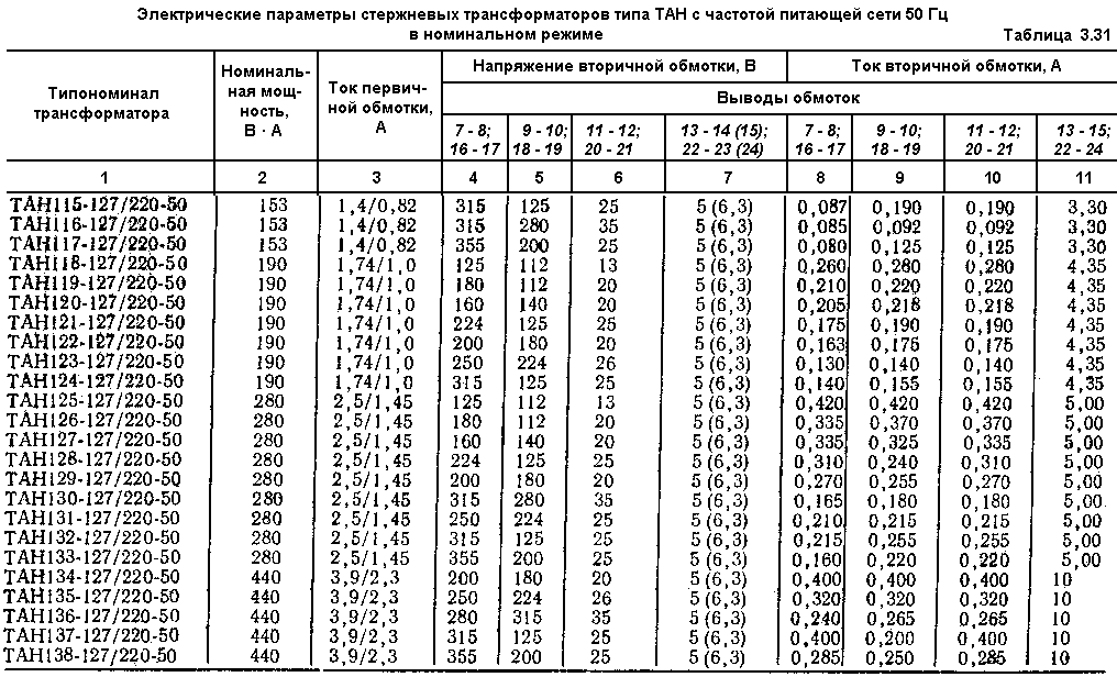

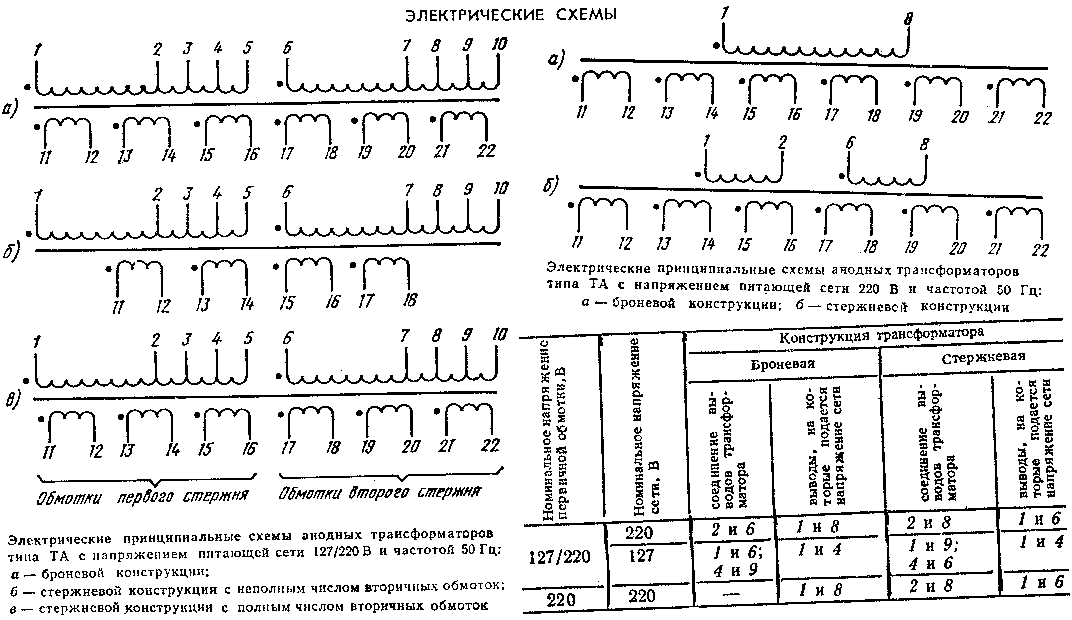

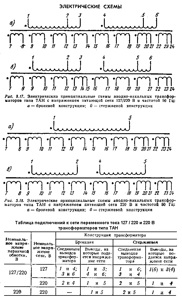

Most látom csak a TN-ek ről tett be adatokat Máté, most Pótolom a TAN-okkal (ezeken anód tekercsek is vannak, a TA jelüeken meg csak anódtekercsek vannak a szekunderen (nakal(H)=fűtés, anód(A)=anód))
Na még egypár:

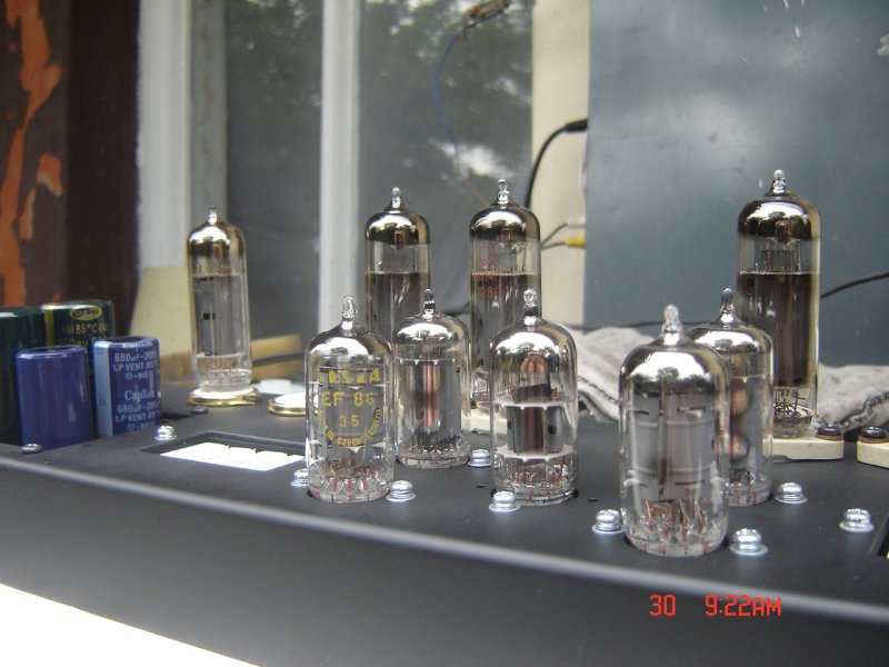

Egy próbát végül is tehetsz vele,nálam ez a cső(talán az egyetlen típus volt)nagyon nem vált be.Nem sokkal tud többet az EL 84-nél,PP-ben 20W talán kivehető belőle.
Köszi,de a nagyon széptől azért még messze van.DC-csatolt párhuzamos PP lesz,2-2db 6P14P-vel.
Ha jól emlékszem 6P31C az orosz megfelelője, láttam vele pár rafinált kapcsolást, lehet hogy érdemes lenne rákeresni, volt valami SEPP, vagy mi a fityfiritty is.

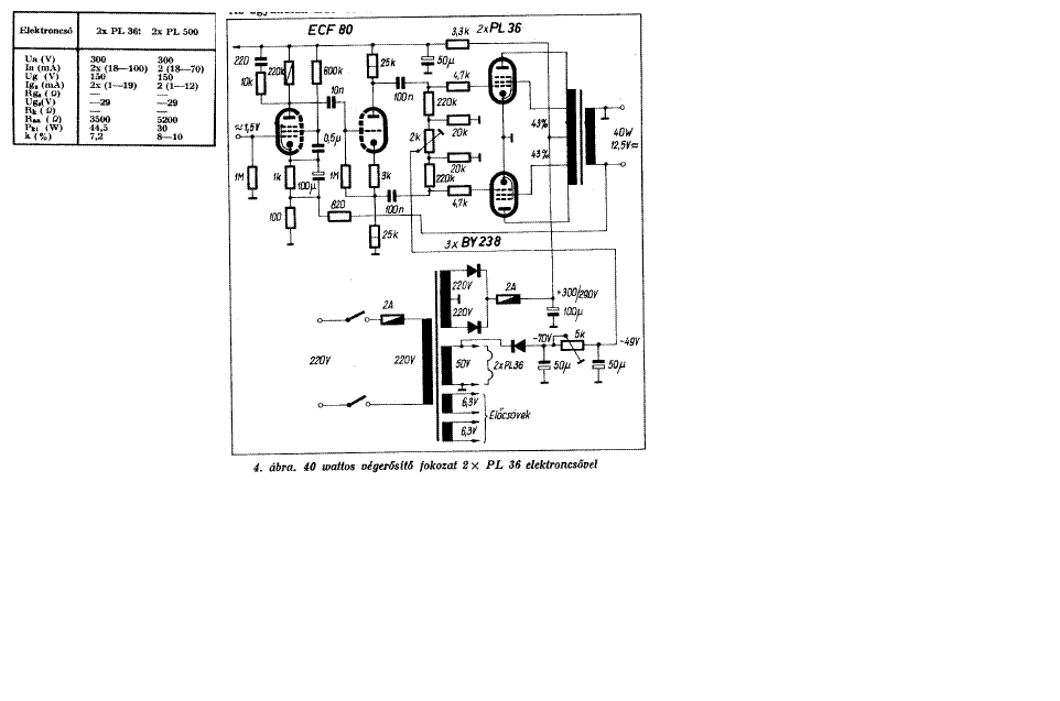

Hangszer erősítőnek jó lehet. Van a '69-es Évkönyvbe leírás a PL36-tal 40W körüli teljesítménnyel.

Az MKS-nél írja az ajánlásnál a csatolás/leválasztást, és általános DC felhasználást, az MKP-nél nagyfrekis csatolás/leválasztást. Melyiket érdemes? ![]() Imi: köszi a rajzot ![]()

A kis PCL-em gerjedését úgy oldottam meg (miután a pentóda G1-hez érintett másik felén üres szkópzsinór eltüntette a gerjedés általam észlelhető jeleit), hogy egy 220pF-os kondit tettem a pentóda G1 és a föld közé. Azért 220pF-ot, mert a 68pF még nem írtotta ki teljesen a jelenséget és a következő érték ez volt otthon. A szópzsinórt mégsem hagyhattam rajta végleg ![]() A felesleges szimmetria kedvéért tettem a másik tökéletesen működő oldalra is kondit. Hallható változást nem tapasztaltam! :yes: A megoldáshoz a vak szerencse segített hozzá nem a tapasztalatom ![]()
Már van bent "gyárilag" :worship: köszi Hans :worship: egy 10 kilós. Nem hiszem hogy érdemes volna tovább tetézni
Na..., erről beszélek csak megelőztél! Pontról pontra ez készült el :yes:
Egyes vélemények szerínt okozhatta a gerjedést a két kimenő 1-2 ohm-os eltérése primer oldalon. Ez gondolom benne van a pakliban :yes:
Nem lennél sokkal okosabb a képtől, szinte tized milliméterre szimmetrikus a két oldal szerelése
