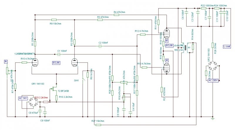

nem lehet! a jelenlegi munkapontban ( 100k /1,5k ), a triodáknak nincs elég erősítése, hogy CD lejátszó kivezérelje. Az első feszültségerősítő triodát más munkapontba kell "tenni",és úgy talán jó lehet, mert csak egy pici "híja" van

Én alapból tenni fogok az elejére egy ECC82-est.
Máté ! az általam építet PCL86 PP - nek kell az 1 volt bemetnetre a Cd az bőven kitudja hajtani , de viszont azt tudod hogy az melyik kapcsolás !

Nekem direkt a "low cost" volt ezel az erősítővel a célom
Az a rajz megvan, igen, csak még nem döntöttem el melyik legyen.A lényeg, hogy ne kelljen még csatornánként egy cső,mert nem tudom elhelyezni szépen.Meg egy kicsit idegenkedem a félvezetőktől csöves erősítőben.

Akkor ez a te kapcsolásod
Internet, vatera. vettem egy roncs APX100 -ast abban is voltak vasak , de vetten zsír új MD85B vasat szemcseorientáltat (eximtrade) , ez van az EL84 PP-ben.
De a PCL 86-ban Cavalier jóvoltából szerzett SM85B vasak lesznek először. Majd meglátom, hogy érdemes-e MD85-re cserélni, ugye a cséve az ugyanaz. Most úgy néz ki mindent eladtam 6c33c SE-t EL34PP-t, kimenőket "néhány" csövem marad csak meg.
Szerintem a PCC189-esből is sok van (szintén csatornaváltó), abból lehetne katódkövető....
