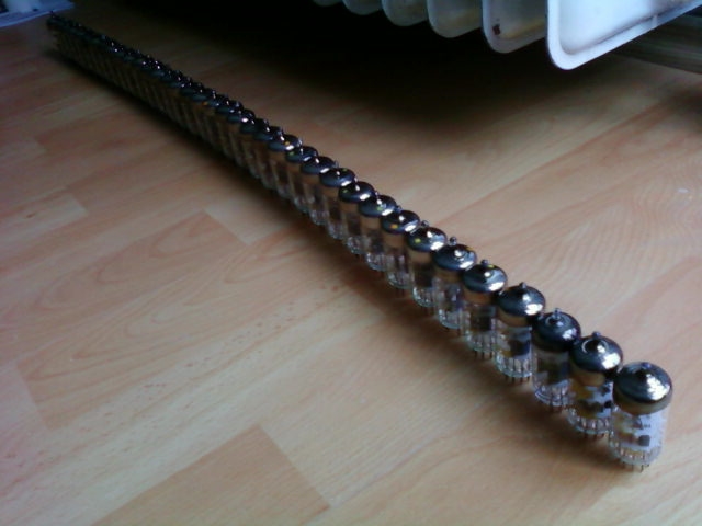

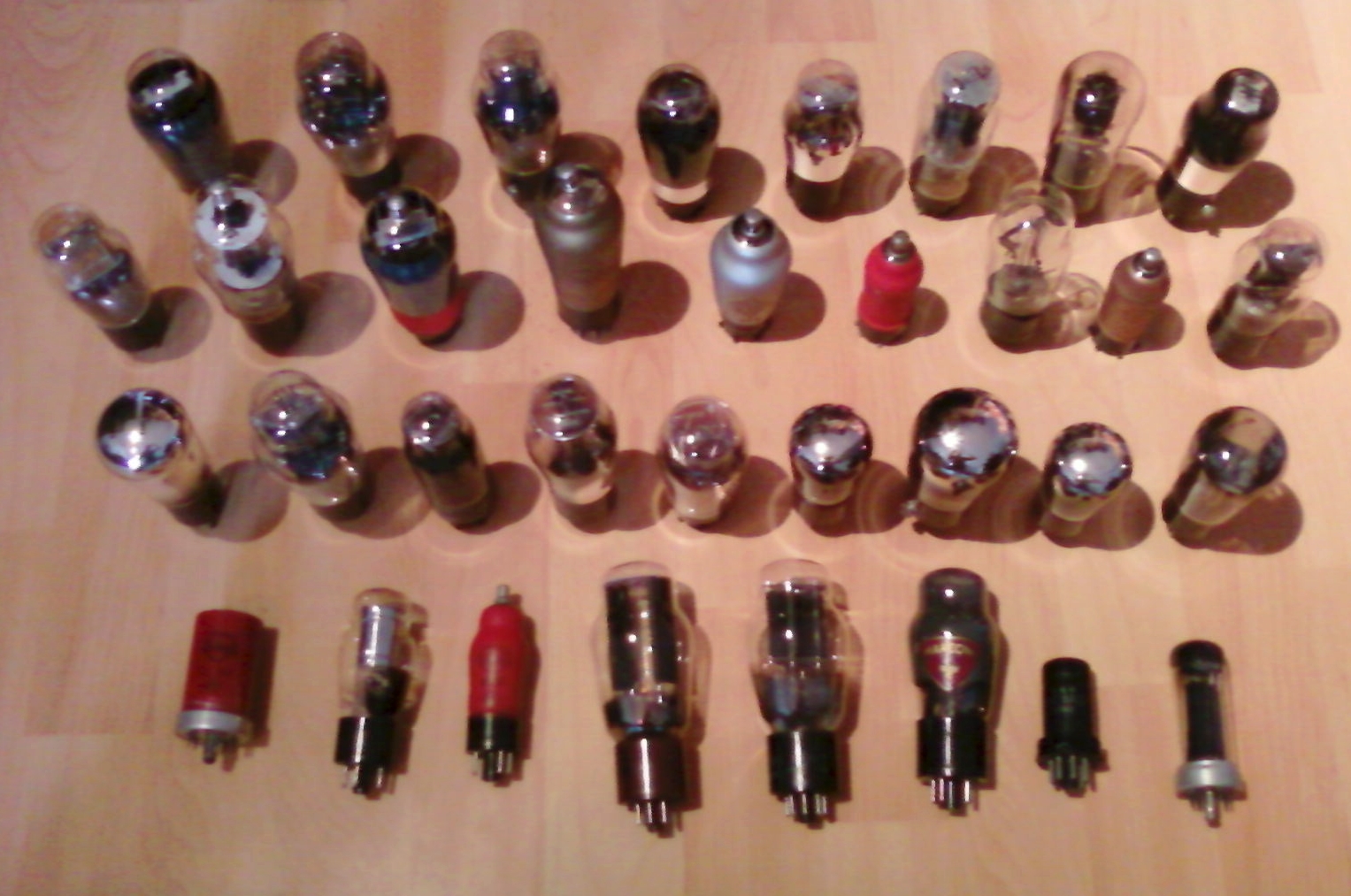

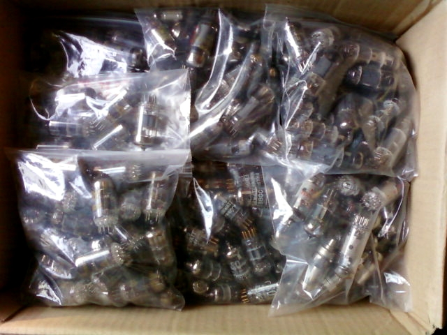

				Nem tudom konkrétan, gyűjtöm őket, de nem olyan szenvedélyesen (még) hogy vegyem is azokat a példányokat, amik nincsenek a kollekcióba, ezek csak a "tartalék" csövek, újszerűek, ez 35db ECC - ebből 30db ECC82... De ha gondolod itt egy kép a tartalékosról, meg a legszebb darabokról    Orosz csövek nincsenek köztük a képen. (tudom, ez a tárolás nem épp a legjobb, de egyelőre ez van)
				Hoppá! olyan fémtokozású csőveket keresek 4db egyformát mint az első képen van. Lehet, hogy esztergálnom kell de az nem az igazi. Régen macskát dobáltam vele (jó régen)
				Ha a Mullard EF50-esére gondolsz, van belőle 3 tartalékom.
				Köbzolival bizniszeltem már EABC-ket, amiket rendesen 6,3voltal lehet fűteni, de azért köszi!						 Idézet: „5.1-es dekódert csövekkel soha nem csinálsz.” Köhöm. Ezt a kijelentésedet jól fontold meg.  Az idevágó cikkem utolsó előtti bekezdése elemezendő.  Házimozi házilag Ott ugyan még a 4.1-est rebesgetem, de azóta már megoldottnak látszik az 5.1-es is. (Köszönet Dolby-éknak)
				Nem. A fekete az alsó sorban jobbról a második. Valamilyen katonai csőnek látom.
				Ja, az meg RCA-tól egy 6AC7-es rádiófrekis pentóda.						 | Bejelentkezés Hirdetés |
