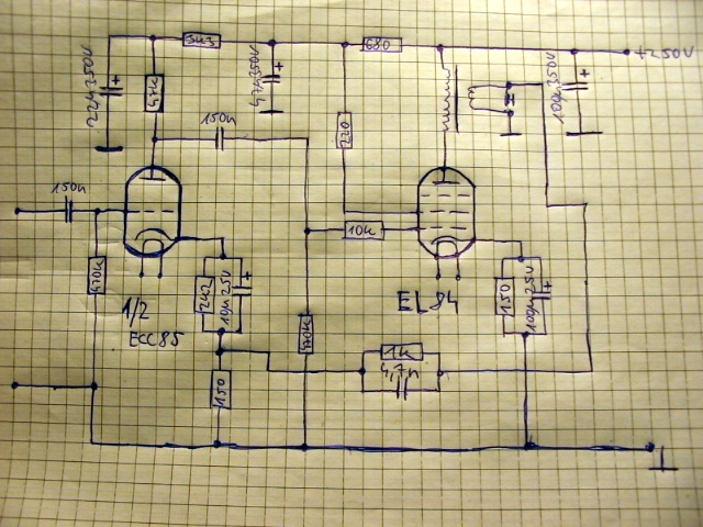

Más: Beindítottam az EL84-et. Előfesz beáll 6V-ra, torzít az erősítő, a vezetéken az egyik csatorna csatolókondi lába letört, brumm, pedig átépítettem a panelt. egykét lukat fúrtam bele, alkatrészcsere az elektroncso.hu-s rajzról erre a rajzra. Visszacsatolást most nem kötöttem be, majd holnap.

Ha pontosan a rajz szerint építetted meg, akkor nem szabad torzítania, max, ha gázos a cső, de azt meg látod, mert felizzik egy idő után. A 6V előfesz szerintem kicsi, de egyébként sem az előfeszt kell mérni, hanem az anódáramot (katódáramot). Ha nem akarsz/szeretsz, vagy lusta vagy árammérőt ki be kötniaz anódba, akkor köss a katódellenállással sorosan egy db 1 Ohm /1% (5%) 1-2 W-os ellenállást, és azon mérj mV-ot, amutatott érték az pont a katódáramnak fog megfelelni mA-ben. De ha a katódellenálláson mérsz feszt, akkor ohm törvénnyel megkapod a katódáramot ( legegyszerűb megoldás ) I=U/R, de R-nek a mért értékével számolj, és ne azzal, hogy 150 OHm, mert ilyen ellenállást tettél be
Anódáram mérésére egy módszer : megmérjük a kimenő primer DC ellenállását. aztán az üzemmeleg erőítőn a primeren eső egyenfeszt. És ohm törvény . De ide csak passzív nagy impedanciájú analóg műszert hazsnálnák, (használok is), vagy csővoltmártőt. Sokan hazsnálják ezt a módszert, szerintem bizonytalan ...A lényeg a lényeg : ne előfeszt mérj, hanem katód/anódáramot. de ha már megmérted a katódellenálláson a feszt (mivel a rács, és föld között nem mérhetsz semmit! ), akkor számold ki az áramot,és azt közöld velünk, mert azzal, hogy 6 V nemigen tudunk mit kezdeni ... És jó reggelt ! ( Már akinek.. nekem nem, mert 400 db trafót kell ma impregnálnom ... )
Az egyik csatornán 152ohm a katódellenállás, a másikon 158ohm. Így az egyik csatornán 39mA a katódáram, a másikon 37mA.
