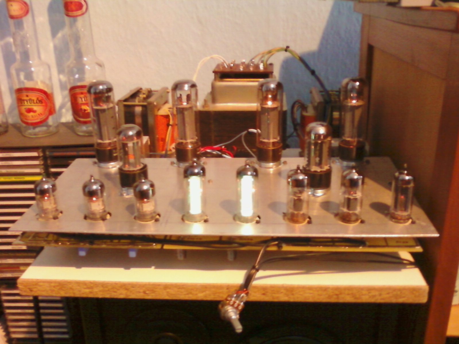

Kedvcsinálónak pár kép. Teljesen NYÁK mentes. A trafók ugyan már itt minőségiek, de kezdetnek mint írtam jó a TV-s is.

Szia, köszi a képet, itt valóban szép rend van, ez nem olyan ijesztően kusza. Egyébként hogyan álltok neki? először összeraktok mindent csak úgy "összefércelve", hogy működik-e és aztan szépen letisztázzátok? vagy egyből élesben forrasztgattok? gondolom ez a tapasztalatotoktól függ elsősorban.
Én józan paraszti ésszel először a házban elhelyezném a "látványelemeket' (kapcsoló, trafó, csövek, potik) és aztan összekötögetném a rajz szerint. de gondolom pont ebből adódnak a kusza kötések is. Van itt vmi rendező elv? Ja, és ahogy nézegetem itt a képeket, hogy van az, hogy van olyan, amiben 2-4 vagy 6 cső is szerepel? azt gondolom, h a sztereo miatt eleve min. 2 kell, de ez kiderul a trafok szamabol is, h Sztereo e vagy nem. de mit csinal a többi? minőségben hol a különbség?

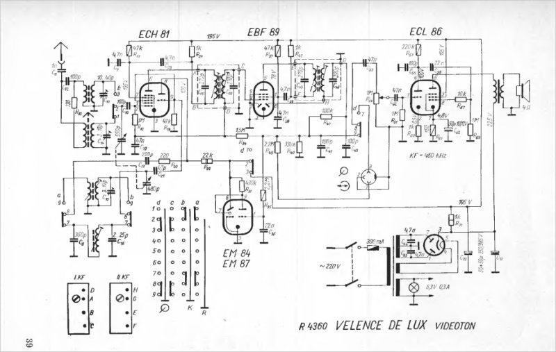

Szert tettem egy Videoton Velence delux rádióra. Még nem jutott el hozzám, de állítólag jó állapotban van és teljesen működőképes. Arra gondoltam, hogy az RF részt lebontom belőle és meghagyom a tápot és a végfokot. Kezdésnek és tanulásnak építenék belőle magamnak egy kis szobai gyakorló gitárerősítőt. Lenne pár kérdésem, ha valaki segítene: -Kb. mekkora kimenő teljesítményt tud ez így leadni? -Túlvezérlés nélkül mekkora bemeneti jelszintet visel el? Ez azért érdekes, mert van single coil és humbuckeres gitárom is, amelyeknek más a kimenő jelszintje. Gondolom egy előerősítő cső még kellene elé. Ahogy elnézem, van a rádión egy DIN bemenet is, ez azt jelenti, hogy kb. vonalszintű jellel lehet teljesen kivezérelni? Előre is kösz a segítséget!
Bizony! Ott a DIN-en akár CD-lejátszót is beköthetsz. Ehhez semmit nem kell szétszedned. Egy vonalerősító a gitárra, és kész is.
Ami nagyobb gond, az a saját kis hangszórója. Ez így kb 2W. Viszont egy nagy, magas érzékenységű gitárhangszóróval jó nagy hangzás kihozható. Szobai "pengetéshez" bőven elég. Bár kinek mi az ami elég. S tudjuk, nem a wattok számítanak.
Egy ilyen ritkán szép állapotú rádió szétszedéséért meg fognak kövezni. Valamikor én is a cél szentesiti az eszközt hive voltam. Hogy mi mindent szedtem szét amit most nagyon sajnálok. Azt tanácsolnám, hogy mig nem épitesz magadnak egy kimondottan gitárerősitőt addig használd ezt a rádiót az eredeti állapotában. Esetleg valami jelszint illesztőt készits hozzá, és úgy jó 20 év múlva visszatérünk a témára. Kiváncsi vagyok az akkori véleményedre
