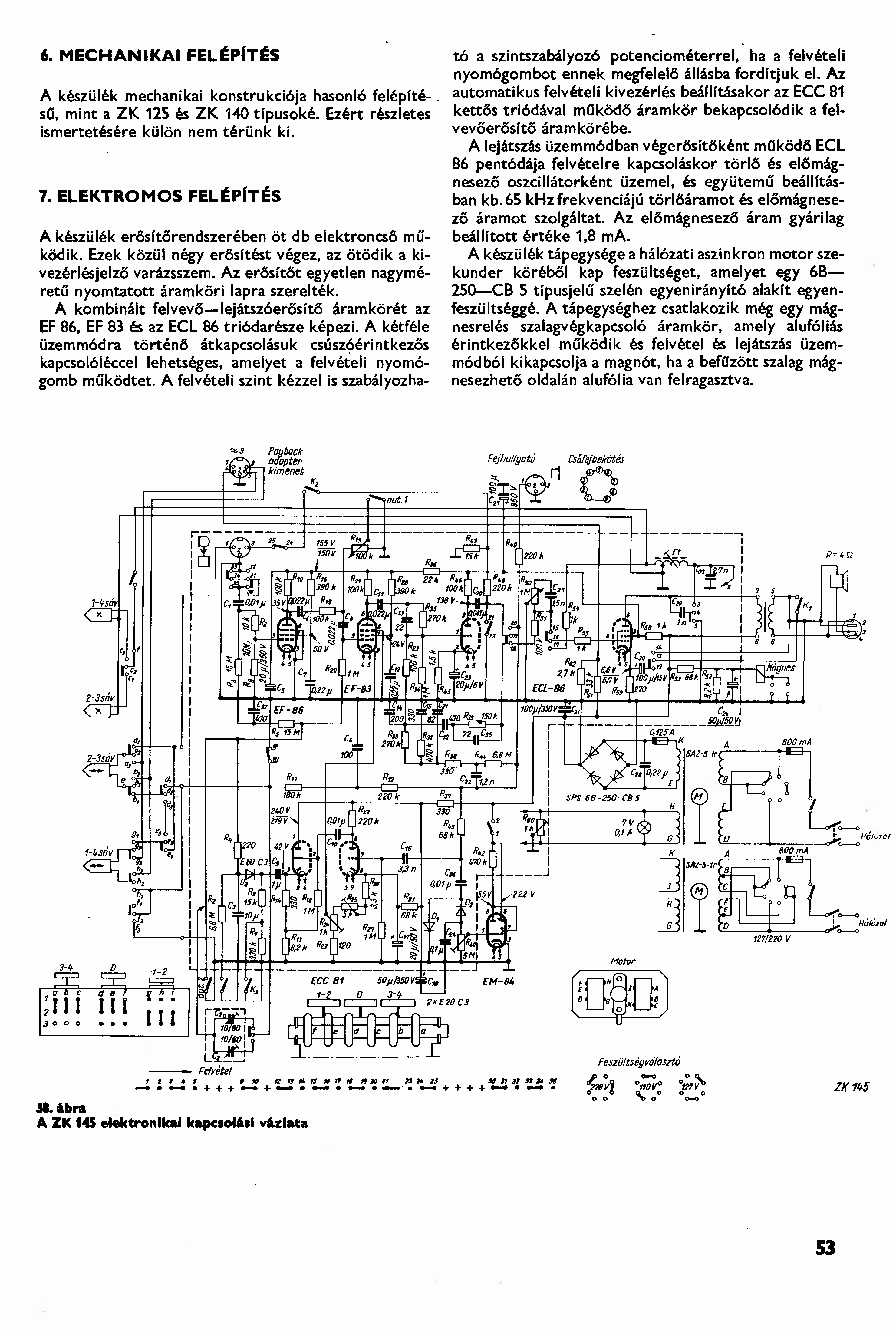

Szeretnék építeni egy diktafont. Magnetofon lejátszót már tudok építeni, most egy felvevőáramkört kellene összeállítani. Ebben szeretnék segítséget kérni. Azt olvastam, hogy ezt előmágnesezéssel lehet megoldani. Valaki ebben tudna segíteni pl. egy felvevőoszcillátor bekötésével? Előre is kösz
(#) Imi65 válasza gabi20 hozzászólására (») Ápr 4, 2010 /
Ehhez legjobb, ha gyári rajzokat tanulmányozol. Mint pl a melléklet ECL86-os cső pentóda része feletti Ft (nem Forint) jelű tekercset, ami abban az áramkörben a törlő, és előmágnesező oszcillátor induktivitása. A kapcsolók állását is vedd figyelembe, most lejátszás üzemben állnak.
(#) gabi20 válasza Imi65 hozzászólására (») Ápr 4, 2010 /
Köszönöm a rajzot, ezzel már tudok kezdeni valamit :yes:
