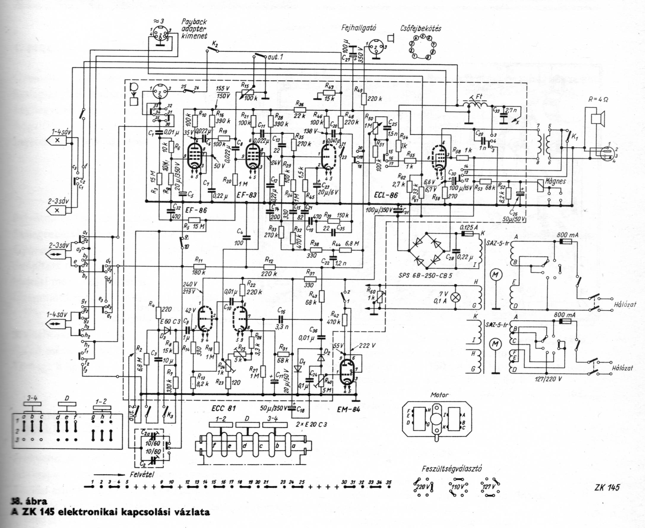

Szereztem egy Unitra KZ 145 deluxe típusúcsöves orsós magnetofont.
Engem csak a csöves végfok része érdekelne azt szeretném működésre bírni.
Négy cső van benne: 1 ECL86, 1ECC81, 1EF86, és még egy ami ami elmosódott és csak egy 83-at vetem ki rajta.
Az lenne a gondom hogy nem nagyon tudom beüzemelni vagyis van bemenete arra kötöttem is műsorforrást de elég gyatrán szól (2 bemenet van rajta egy olyan,hogy radio és egy olyan ami fölé egy hármasés 2 ~-jel van írva) semmi hangereje nincs csak nagyon halk és amikor a felvételt bakapcsolom (akkor megy a varázsszem is az elején) akkor meg sem szólal.
Tudna valaki segíteni hogy hogyan üzemeljem be?

Átalakitás nélkül nem fogod tudni használni(erösitönek).Felvételre kapcsolva azért nem szól csak a varázsszem müködik mert nincs un "felvételi együtthalgatás"(csak fejhalgatón).Ebben az üzemmodban a végfokozat átkapcsolodik "törlö oszcillátornak".

(#) ferci válasza Squall hozzászólására (») Aug 30, 2007 /
Az EF86 fűtését sötétben nézd, mert az elég "gyenge".
Kellene csőfejbekötés és az ECL 86 vezrácsát nézd meg "kézzel", van-e erős brumm ( ha nincs hanggenerátorod), aztán mehetsz visszafelé a megelőző ECC rácsokra.
Itt a rajz, a két vezrácsot megjelöltem, itt próbálkozz.
Vigyázz, mert az anódok, stb. ráznak, hi...

(#) mp3maker válasza Squall hozzászólására (») Aug 30, 2007 / 4
Az átalakitás nem olyan egyszerü.Feltetem a kapcsolási rajzot segítégnek.

(#) ferci válasza mp3maker hozzászólására (») Aug 30, 2007 /
Hello, mp3maker!
Nekem nem volt fájlban, hi... most már van..
Squall!
Hála a segítségnek , már bátran nekiállhatsz... erre a bemenetre ráteheted a gitárt lejátszás állásban, de pucold le a felesleges cuccokat és ne keverd össze a tuchel két szélső drótját. Itt már valami lesz talán.
Az elsö : nem
A második :Az nem bemenet hanem kimenet(a rajzon Playback adapter)A jel közvetlenül a fejekröl van kivezetve(vigyázz a csatlakozo 4-es pontján 200V van)
A rajzrészlet alapján az EF86-R6-C1 vonalat keresd meg és a C1-re direktben tedd rá a gitárt.. ha nem szól, akkor rádiót pl. és majd írd meg, mi lett.
A rádio bemenet csak fevételkor "él"
Nem egyszerű a téma, az biztos... már 3 hibát láttam a rajzon - nagyon oda kell figyelni...
Szerinted lejátszáskor nem a C1-re megy a jel?
A rádió-bemenetet felejtsük el, csak csupaszon a C1-ről beszélek. Úgy néz ki, talán az az út van.
Vélemény?
(#) mp3maker válasza ferci hozzászólására (») Aug 30, 2007 /
Egy ötlet: a fejekröl a vezetéket leforrasztani,a playback adapter csatlakozora(kb 10-20mV) rákötni a gitárt,"D"-t benyomni,a magnot lejátszásra kapcsolni. Persze a "lejátszási korrekcio"benne marad a jel utjában(mély emelés)
Oké...
Ez a részlet zavar... ez a lejátszás állás talán?
Rajzold be nekem, ha átvált felvételre, ha van még időd.
Elvileg szinkronban megy a két kapcsoló az alsó ábra szerint ( ----> Felvétel)
(#) Squall hozzászólása Aug 31, 2007 /
Rádió állásban még halkabban szól épphogy csak ki lehet venni valamit.
Úgy kötöttem be hogy a dinnél középre a testet bal szélsőbe a jelet forgókapcsolót meg indíts vagy szünetre téve szól csak felvételnél semmi.
Meegvan!
Megnyomtam egyszerre az 1-2 és 3-4 feliratú gombot és szól rendesen.
