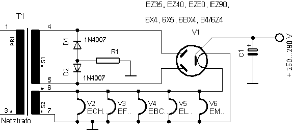

Szeretnék csinálni egy csöves tápegységet az erősítőmhöz AZ1-es elektroncsővel(ebből van itthon)De az a problémám hogy olyan trafóm van ami 1-szer ad le 320V-ot.Ahoz lehetne használni valahogy? (Itt az ajánlott bekötés a fájlmellékletben)
(#) korgs2 hozzászólása Jún 8, 2008 /
És az elekroncső füteset meg lehetne oldani 6.3v-ról?

(#) Imi65 válasza korgs2 hozzászólására (») Jún 8, 2008 /
Lehetne, de csak 1 utast lehet belőle készíteni. 6,3V-ból lehet 4V-ot csinálni, előtét ellenállással.
Ajánlom figyelmedbe a "csöves erősítő készítése" fórumot.

(#) xil67 válasza korgs2 hozzászólására (») Jún 8, 2008 / 4
Így más a leányzó fekvése!
A trafó 2x300V/ 0,1A, 6,3V és 4V (fejből nem tudom az áramot), de direkt neked való.

(#) (Felhasználó 1947) válasza korgs2 hozzászólására (») Jún 8, 2008 /
Szia !
Ha tudsz szerezni valami régi rádióból hálózati trafót,akkor azzal próbálkozz.
Általában ott megvan a 2x300 V.
A 6,3V-os fűtést meg könnyen meg tudod oldani 4V-ra.
Az a jó a csöves tápban, hogy egyszerre fűtenek fel a csövek, nem kell anódtáp késleltetéssel játszani mint a félvezetős tápoknál.

(#) Gubán_Gábor válasza rhesus23 hozzászólására (») Márc 9, 2009 /
A direktfűtésű egyenirányító csövek azért nem alkalmasak anódfeszültség késleltetésre, mert sokkal gyorsabban felfűtenek, mint a többi cső, amik általában indirekt fűtésűek, ezért érdemes egyenirányítóból is indirekt fűtésűt választani.
EZ 81 alkalmas erre a célra, de ott is kell a dupla szekunder tekercs.
Van nagyobb áramú is, de az sima dióda, nem duodióda
ez pedig nem más, mint a jóöreg PY88, ezt lehet graetzbe kötve is használni, ha nagyon mazochista vagy

(#) igi hozzászólása Nov 20, 2012 /
Üdv Mindenkinek!
Sajnos a szekunder csak 2kivezetéses, így ezt érdemes megépíteni?
(#) pucuka válasza igi hozzászólására (») Nov 20, 2012 /
Érdemes lehet, mert gyakorlatilag egy Greatz hidat készítettél. Azt nem tudom, hogy a felemás híd hogyan fog szuperálni a gyakorlatban, elméletileg rendben van. Próba cseresznye, vesztenivalód nincs. 1N4007 vagy valami hasonló megteszi.
(#) igi válasza pucuka hozzászólására (») Nov 20, 2012 /
Köszi, az elmélet rendben.
Így megcsinálom.
