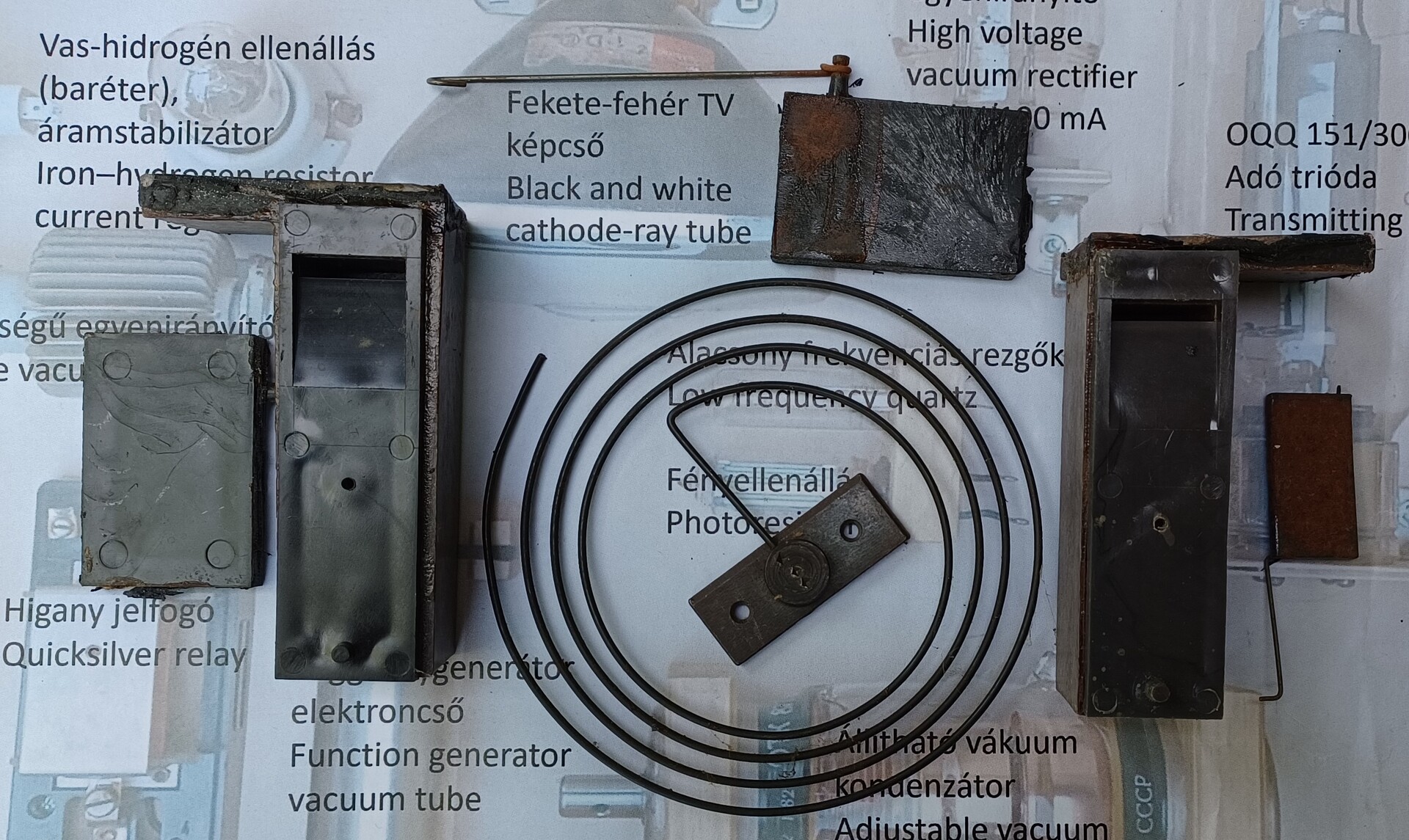

Felmerült már több esetben, hogy miként lehet kakukk hangot előállítani, szerintem megérdemel egy saját topic-ot.
Leginkább órás topic-ban, és ez teljesen érthető.
Annó kicsit bele is ástam magam a témába.
Most kezembe akadt egy eredeti kakukkoló, lásd csatolt képek.
Csináltam pár képet az eszközről (nagyságrendileg 23 x 23 x 75 mm).
Mostanság elektronikusan csinálják, arra is lenne pár ötlet.

Kakukk ki belőle (lásd csatolmányok), 27Cxxx EPROM-ba nyers formátumba beégetve "KLUCSIK".
35 mm filmes dobozba az elektronika műgyantával beöntve, "NATIONAL SEMMIKONDUKTOR" matricával ellátva, színes vezetékek a hangszóróhoz, reed reléhez, és az elemhez.
Világon csak egy olyan óra van, amelyik óránként azt mondja, hogy KLUCSIK.
Szerintem vakarja is a fejét az örökös, már ha tesz bele elemet.
Mostmár tudnék olyat is csinálni, amelyik azt mondja, hogy KÁLMÁN.
Amúgy innen van az eszköz, viszem ajándékba Békéscsabára.

(#) Gafly válasza bbb hozzászólására (») Máj 13, 2025 /
Annyi furmány van benne (méretezett skicc majd jön), hogy ez műanyagból van és három (és fél) fő darabból van összeragasztva:
- Tető, amin van a harmónika, és a 7 mm lyuk
- Síp része, ami színben is eltér
- Összes többi egyben van
- Valamint a síp felső nyílásánál van egy lemez belül, szerintem az biztosítja a megfelelő megfújást
- Nagyjából 3 mm vastagok a falak
- Hasán van egy 1,5 mm lyuk, szerintem az csak a csavar helye
Fogalmam sincsen, hogy mitől van az egyiknek "ka", a másiknak meg "kukk" hangja, mert kívülről teljesen egyformák.
(#) user1914 válasza Gafly hozzászólására (») Máj 13, 2025 /
Az alján a lezáró dugó máshol helyezkedik el.
Nézz bele alulról.
(#) Gafly válasza user1914 hozzászólására (») Máj 13, 2025 /
Mivel egy darabból van fröccsöntve, és minden része össze van ragasztva, ezért ez nem lehetséges.
Pontosabban ajándéknak szánt kütyüt nem barmolnék szét, csak mert kiváncsi vagyok hogy mi van benne.
De amúgy igazad lehet, szerintem bele van ragasztva valami az aljába...

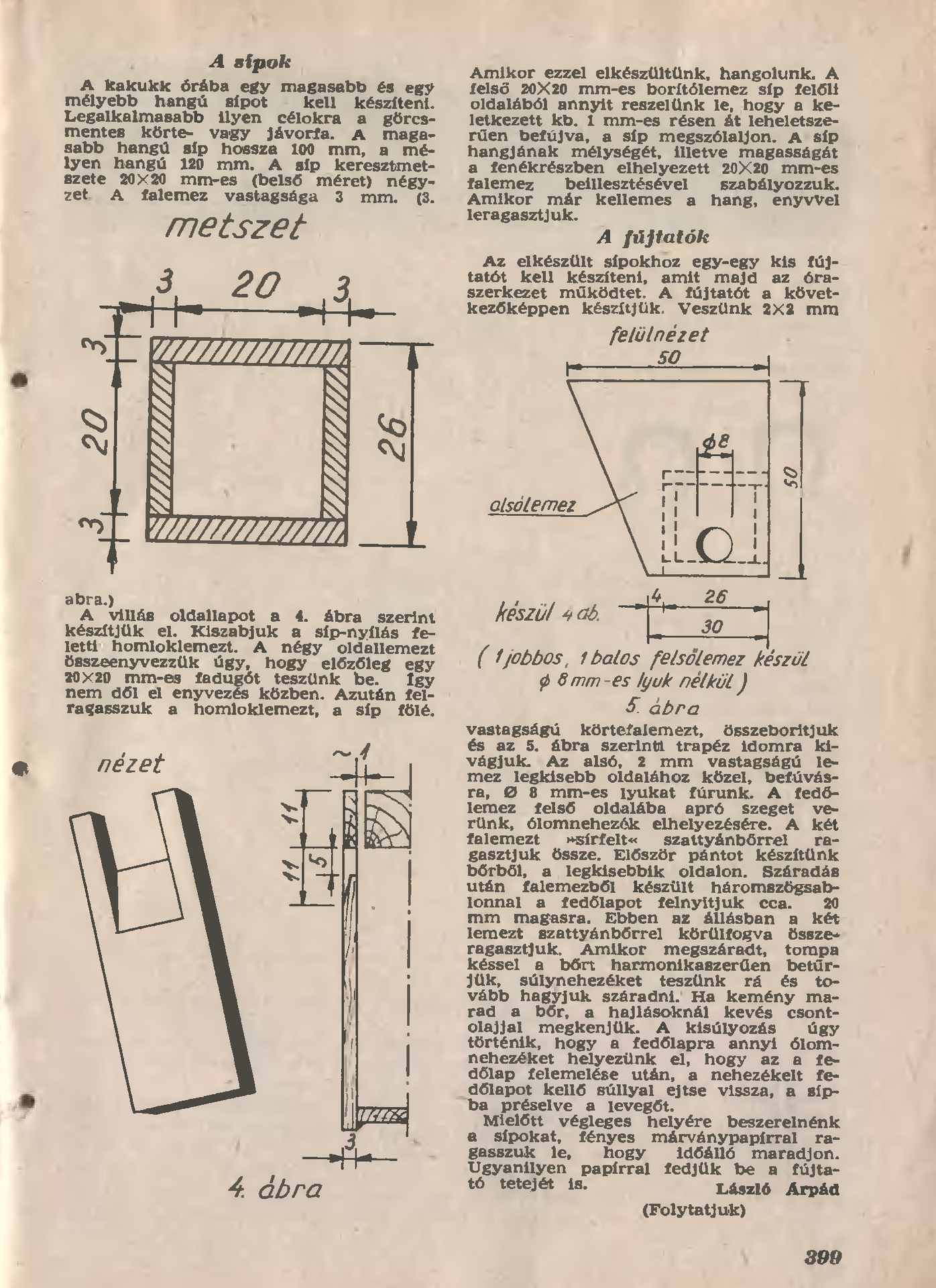

(#) szs válasza Gafly hozzászólására (») Máj 15, 2025 / 2
Csak úgy lehet, a "csőhossz" változással változik a hangmagasság.
Emlékeztem, hogy az Ezermester-ben volt erről szó, de internetes segítség kellett, melyik számban. (1961/12 és 1962/1).
Ezután már ki tudtam keresni a sajátból, és közzé is teszem, ha már témábaillő -hátha érdekes:
a második oldalon a síp

(#) Gafly válasza Gafly hozzászólására (») Máj 18, 2025 /
Vacak volt az időjárás, csináltam egy próbát a hogy Nektek már ne kelljen belefutnotok ebbe a zsákutcába.
Azaz maszkolószalaggal összeszkábáltam az egyik sípot egy procihűtő ventillátorral.
Inkább sűvít mint kukkol.
Szerintem a szállított levegő elég lenne, de a végnyomás kicsi, nagy a rés a ventillátor lapátja mellett, inkább kavarja mint fújja. Nem arra lett kitalálva, hogy egy 7 mm-es lyukon nyomjon át levegőt.
De lehet 3D nyomtatni saját sípot hozzá...

(#) szs válasza Gafly hozzászólására (») Máj 18, 2025 /
No, akkor idézek:
"leheletszerűen belefújunk".
Valószínűleg túl nagyot fúj a ventillátor.

(#) Gafly válasza szs hozzászólására (») Máj 19, 2025 /
Most hogy játszottam vele, kiderült (tapasztalati úton) hogy a síp olyan mint egy LED.
Azaz van egy "küszöb", ami alatt nem szól, utána meg egyre hangosabban.
Mélyebb fizikáját nem értem, az én szemeben a síp eddig teljesen lineáris eszköz volt: Kis fújás kis fütyülés, nagy fújás nagy fütyülés.
Majd megkérdezem a fizikus doktor kollégámat, ámbár sok reményt nem fűzök hozzá...
