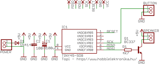

Vásároltam egy ilyen AVR dallamcsengőt. Ehhez még maximum két hangszórót szeretnék csatlakoztatni, de egy hangszóróval sem elég hangos. Milyen modult javasoltok az erősítéséhez? A hozzászólás módosítva: Aug 24, 2018
Üdvözöllek. Itt az oldalon is van ilyen AVR-es dallamcsengő, ha a tiednél ugy van hogy a hangszórót közvetlenül hajtja meg akkor ami itt van az oldalon annak a kimeneti meghajtó részével kibővited a tiedet és máris olyan hangos lesz hogy kiugrasz a székből ijedtedben.A mellékelt képnek megfelelően módositsd a tiedet.

Üdv. Nekem 16Ohm-os junoszt hangszóróval is elég hangos.
