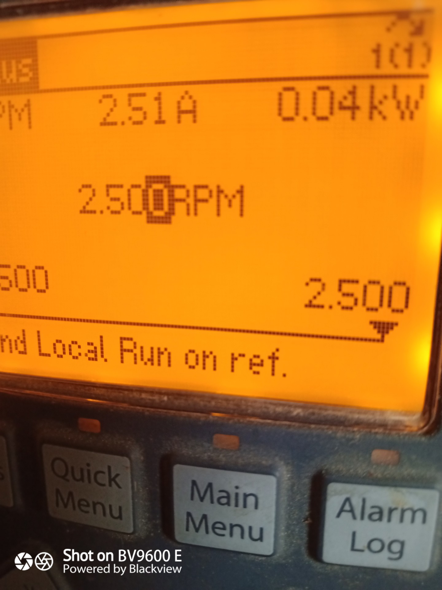

Van egy csodás 5,5kw frekvenciaváltóm. Kezdetben csináltam rajta egy törlést, majd a gyorsmenüben be állítottam a motorértékeket, meg adtam a legkisebb fordulat számot a legnagyobb fordulatszámot, de valamiért a motort nem hajlandó elindítani, a motor csak sípol. Valakinek van ilyen mi lehet a baj? Köszönöm az 5leteket! Laci

Készítettem fotót mit is csinál. Ha kezelőn el indítom akkor csak sípol a villanymotor és nem indul. Lehet az Igbt hibás?

Pár ilyet használunk a melóhelyen, meg a kistesóját. Szerintem a képen az nem 2500 RPM, hanem 2.5 RPM. Nem emlékszem ott pontra a kiírásnál. Ilyen lassan nem biztos, hogy tud menni a motorod. Egyébként nagyon nem kell hozzájuk nyúlni. Eddig csak egyet kellett cserélnem, mert a hiba reléje bedöglött. Javítható volt amúgy.

Üdv! a motor 50Hz 2900 a fordulata. programozáskor meg adtam én hogy mennyi legyen a motor max fordulata az 2500 a min fordulat 1000 vagy 900 programoztam.

hiba üzenet , figyelmesztetés nincs. Megadtam neki a motor paramétereket 50 Hz 2,25kw 6.2A motor fordulat 2900rpm be kötöttem a potit az 50-53-55 1kohm sima nem lineáris a 12-37 összekötve.
A képen láthatod, hogy annak a tizedes pontnak nem kellene nálad ott lennie. Első körben vedd ki a paraméterekből az analóg bemenetről történő szabályzást (3-15 paraméter). Állíts be fix referenciát. Nézd át a motor paramétereket.
