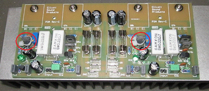

Üdvözlök mindenkit! Segítséget kérnék. Régóta használom a Dansk receivert de meglepetésemre, egyik alkalommal az egyik végfok elhallgatott és, hogy full extra legyen, vitte a mély hangszórót is az örök vadászmezőkre. Az erősítő hátulja elég meleg is volt, mikor kihúztam a konnektorból. Mikor hozzám került nem szólt, mert 315mA-es biztik voltak benne. A panelra nyomtatva 3,15A-biztik valók bele. Kicseréltem 3,15-re és évekig működött. (itt viszont mindenkinek 1,6A) Mivel itt komoly szakemberek vannak, ezért bátorkodom a segítségeteket kérni!
(#) etilalkohol válasza lefituta hozzászólására (») Jún 4, 2024 / 2
2x4AT és 4x1.6AT kell bele. Ha ment a végfok, akkor valószínűleg a végtranyók mentek ki és max még az őket meghajtó. Ha javítod, akkor érdemes a módosított rajz szerint visszaépíteni.
(#) lefituta válasza etilalkohol hozzászólására (») Jún 4, 2024 /
Köszi! Mit lehet tenni végtranyóknak és a meghajtóknak? BC301/303 és BD 249/250?
(#) etilalkohol válasza lefituta hozzászólására (») Jún 4, 2024 / 1
Meghajtónak lehet kapni BD139/140-et a -16 -osat vedd (egybe kell hőtanilag csatolni, így könnyebb is, mint a BC-t). Végnek okés a BD249/250 szerintem is.
(Még az ellenállásokat nézd meg a végeknél, hogy nem égtek-e meg ha annyira melegedett.)

(#) reloop válasza lefituta hozzászólására (») Jún 6, 2024 /
Üdv! Előre bocsájtom még nem volt ilyen készülék a kezemben, a privát kérésedre írom ezt a választ. Az Elektrotanyás doksi szerint a meghajtók TO-92 tokozásúak és ECB a lábak kiosztása. A BFR-ek helyettesítésére BC639, BC640-et használnék. Végtranzisztornak TIP2955, TIP3055 típusokat látok a doksiban, ezek máig beszerezhetők, nem térnék el tőle.

Itt látod a képen (ezen már a BD139/140 páros van) a hőtanilag összecsatolást (kvázi egy zsugorcsövet vagy hőálló gumigyűrűt húzol a 3 db tranzisztorra):
https://www.hobbielektronika.hu/forum/topic_post_1953979.html#1953979
Ha már mész vásárolni, akkor az elektrolit kondikat is cseréld ki a végfokon ha régiek.

(#) etilalkohol válasza lefituta hozzászólására (») Jún 7, 2024 /
A képen is csavarral van a 2 BD... a 3. tranzisztort a zsugorral szorítja oda ill. így kvázi össze is zárja kicsit őket, hogy hőfokilag együtt fussanak.
Lábilag ugyanúgy BCE (ECB) lesz, így nem kell hajlítgatni.
Akkor tudod mérni a kondikat, azt cseréld ami mérhetően rossz - én lustább vagyok a szétszedésben, mérésben, így inkább ha már szétszedem, akkor cserélem az összeset...
{5A-es hamis LM-be én is belefutottam sajnos (félre is tettem, hogy egyszer lefűrészelem a kupakot, hogy belelessek, pedig nem is Kínából vettem, hanem itthoni kereskedésben (valószínűleg a boltos vette Kínából).}
(Ha lesz türelmed a cserék előtt/közben/után mérd már ki, hogy melyik alkatrészek szálltak el konkrétan - legyen egy kis tanulságunk is)
(#) lefituta válasza etilalkohol hozzászólására (») Jún 8, 2024 /
Húú, azt nem is néztem, hogy 3 tranyó van össze fogva. A 3. melyik? Nem csak a két meghajtót kell? Én a BD139/140-re gondoltam. Azért is kérdeztem, hogy a két fém részük összeérhet-e, hisz egyik npn a másik pnp. A kollektoruk szokott a hűtőrészre menni és a kettőnek a polaritása ellenkező.
(#) reloop válasza lefituta hozzászólására (») Jún 8, 2024 /
A TR5 tranzisztor minél melegebb, annál kisebb lesz a nyugalmi áram, a TR6, TR7 melegedése pedig növeli nyugalmi áramot. Azért kell közöttük hővezetést létrehoznunk, hogy a nyugalmi áramot stabilizáljuk. A TR6 és TR7 egyformán melegszik, megengedhető, hogy a TR5 csak a TR6, TR7 egyikével legyen kapcsolatban. Hővezető paszta (jobb híján gépzsír) és kábelkötegelő megoldhatja a feladatot. Rod Elliott (ESP) hasonló topológiájú erősítőjén bekarikáztam.
