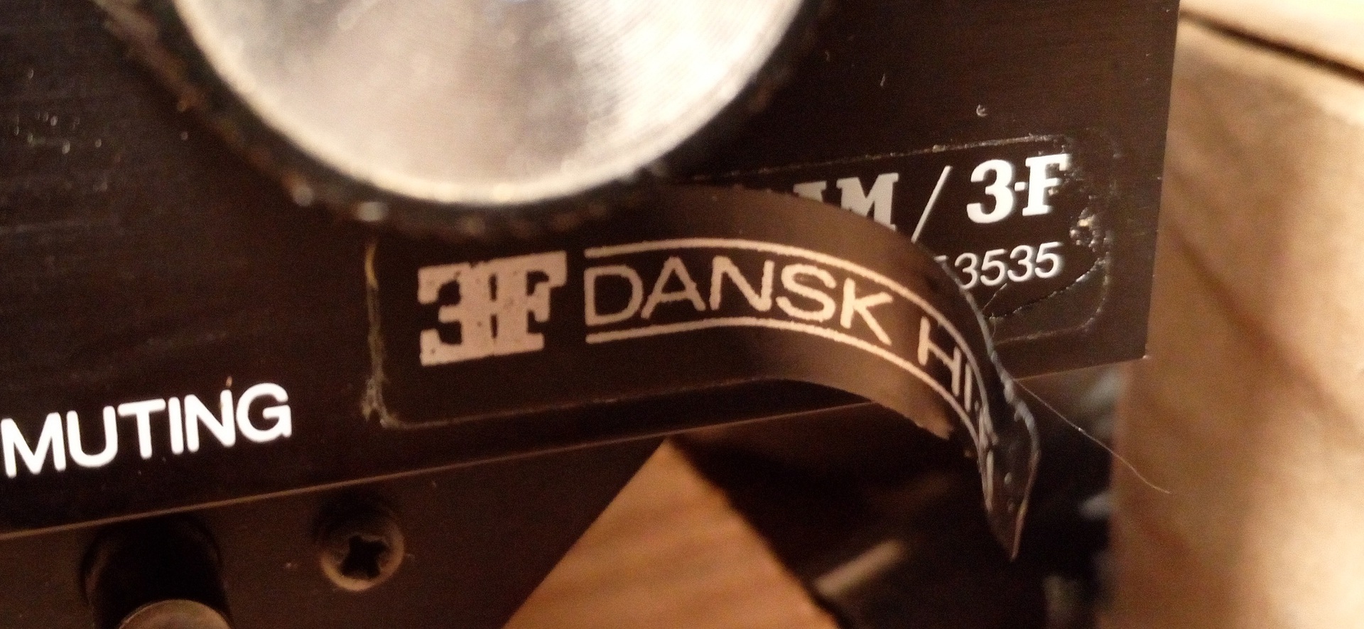

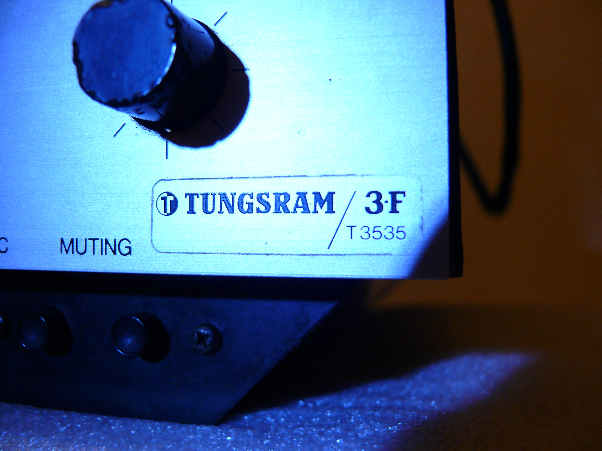

:Megkapta az ajánlott módosításokat: - primer oldali biztosíték - AFC kondi pótlás - TR4 csere - összes elkó cseréje - végfokok teljes módosítása plusz: - FM tuner tranzisztoros erősítése - állomáskereső potméter helipotira (sokfordulatos) cserélése - relés hangszóróvédelem amit még nem mertem kipróbálni: - a 3F Dansk matrica leszedése, hátha alatta lenne a Tungsram logó ![]() Nélkületek ez nem jöhetett volna létre, köszönöm!
Ha megnézed súrlófényben, bizonyos szögből látszik a matricán az átdomborodó Tungsram felirat. Az enyémen kopott volt a matrica, ezért egész jól látható.
Köszi az ötletet: SIKER
