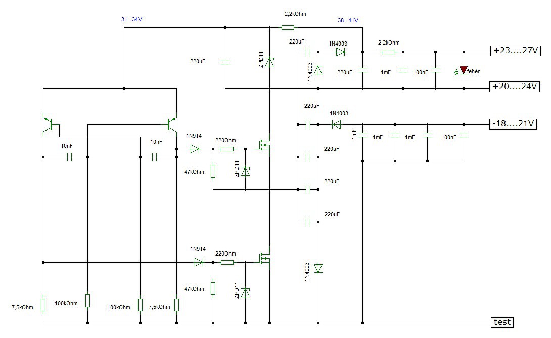

Üdv! Egy DC-DC konverteren agyalok. Célom, hogy egy pozitív polaritású feszültség forrásból, negatívot is csináljak. Egy multivibrátorral hajtanék egy MOSFET párt, amiből előállítanám a fordított tápot. Az alkatrészek a hulladékból válogatva. Így lenne, +- huszon-pár volt. Stabilizálva egy-egy stabilizátor-kockával. Mellékelem a kapcsolást. Véleményezzétek, működhet-e. Egy ettől bonyolultabbat már megépítettem, BD243A adja a négyszög jeleket, ami nem igazán csípi az áram impulzusokat. Nem az a célom, hogy mikrokontrollerrel pislogtassak egy LED-et.

Több probléma is van szerintem.
A felső fet gate meghajtása, illetve source láb DC szempontból lebeg, ha az alsó fet zárva van.
A felső fetnek egy rendes lebegő meghajtásra lenne szükség pl lesd el az ir2110 kapcsolás példáját.
A 31-34V a pont betáp ?
Az astabil multivibrátort a helyedben inkább stabil 13-14V körüli tápról járatnám, a feteknek gate védelme csak feleslegesen disszipálna az eredeti rajz szerint (főleg az alsó fet meghajtása - bal oldali tranzisztor,1n914,220ohm,zpd11 útvonalon), illetve a fetek kikapcsolása a 220ohm-47kohm ellenálláson keresztül elég lassú lenne.
Biztos nem fér bele a projektedbe egy vagy két MC36043 illetve 1-1 toroid pl pc tápból bontva (akár a stabkockát is kidobhatod ez esetben) ?

Ha az ICL7660 at akarod lemásolni nagyban akkor szerintem ne is fáradj nagyban nem fog működni csak iszonyat veszteséggel. Hatalmas impulzusáramok fognak folyni mindenhol. Már maga az elvvel baj van.
Csinálj valami buck, boost konvertert ha +- táp ra van szükséged.

(#) Epu2 válasza latyakosa hozzászólására (») Ápr 13, 2018 /
Az észrevételed összehasonlítva a rajzzal, azt hiszem ez így halott ügy. A táp, egyébként 20...24V.
A MOSFET-eket a nagy áramtűrésük miatt erőltetném. De még kóstolgatom a témát. Köszi a véleményeket.

Ami a rajzon is látszik. Egy pozitív forrásból egy hasonló negatív forrást, ami tud tartósan 1A-t.
A mellékleten szereplő működik, de könnyen elszáll a BD. Ezeket váltanám ki, nagy áramú n MOSFET-ekkel.

(#) ferci válasza Epu2 hozzászólására (») Ápr 15, 2018 /
Váltsd ki inkább BD245C vagy 249C-vel, mert a feteknek nem lesz elég nyitófeszük.
(#) latyakosa válasza ferci hozzászólására (») Ápr 15, 2018 / 1
BD 911/912 is elég ide és fele annyiba kerül mint a 249 továbbá nem hamisítják
(#) Epu2 válasza ferci hozzászólására (») Ápr 15, 2018 /
Az elképzelésemben van feszültség növelés.
Az jutott az eszembe, hogy optocsatolóval vezérelve a MOSFET-et Működhetne? Mind két FET-nek saját optója és váltott vezérléssel.
Még mindig alap célom a bontott kütyüimből megépíteni. 30V-os MOSFET-em van vagy 20 db klf. Kicsik és komoly áramokat kibírnak.
