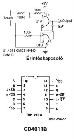

Raktam bele egy érintéskapcsolót is a dobozkába, ami egy led-et vezérel, (zseblámpának), de ehhez egy CD4011-es ic-t használtam, amiben 2 db nand kaput használtam fel, az ic-ben pedig 4 van.. jahj hát tényleg.
Nagyon szépen köszönöm. (most esett le..)
Az ledes zseblámpának az csatolt kapcsolást építettem meg.. A cd 4011 amugyis működni fog végig az érintés érzékelése miatt.. szóval nem lesz plusz készenléti áramfelvétel sem, más alkatrész miatt. a rajzon látható 10µF-es kondit kihagytam, mert nem akartam késleltetni a lámpát, ill bekapcsolva hagyni, de most pont jó lesz.

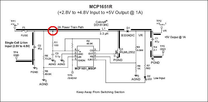

Azért ezt építettem meg, mert ehhez oda volt firkantva az IC PDF-jéhez, hogy stabilizált.
de akkor átvariálom a csatolt képnek megfelelően a konvertert, beszerzem a 2.55V-os IC-t, és már az akku feszültségének megfelelően, 2.55V-nál leáll majd, de 3,3V-nál ugyanúgy ki fogja gyútani a ledet az ic lbo lába.

(#) bundyland válasza Pulyka hozzászólására (») Aug 18, 2012 /
Ja, ja.
De felesleges a 2.5 es beszerezned mert az se jó.
3v nál kell lekapcsolni esetleg eltudom képzelni a 2.8-at, de az már nagyon a vég. Szerintem jobb ha ez lekapcsol magától és esetleg ég egy led.

Eddig az IC Vin lába a kimenetet figyelte, most az akku kapocsfeszültségét fogja, Neked köszönhetően.
Ez az IC 2v-os lockouttal bír, így ha ezzel az átkötéssel, és az akku kapocsfeszültségénél, ami ha 2V alá süllyed, lekapcsol, akkor már jók vagyunk, és végülis minden probléma elhárult, mert veszek majd 2.55V-os ic-t, és az csak eddig fogja meríteni az akkut.
Megnézem, hogy hogy kapcsol vissza a konverter, ha vissza"mászik" az akku feszültsége.
(#) Pulyka válasza Pulyka hozzászólására (») Aug 18, 2012 /
..és hát igen, úgy működik, ahogy megjósoltam. Egyrészt siker, mert tényleg stagnál, az akku feszültsége 2V-on marad, de a telefon töltést érzékel, mivel nagyon gyorsan ki-be kapcsol a konverter, és bár nem merül tovább a cella, de így mégsem kapcsolt ki teljesen. Ígyhát marad a shutdown vezérlés, nand kapuk stb..

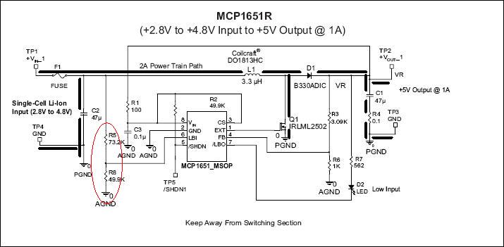

De azt nem probáltad hogy az LBI-re leosztod az 1.22V ot és ugy LBO a shutdown-ra. Ez a ki-be kapcsolás csak addig ál fent amig visszamászik az akku, az pár perc után meg fog szünni mert az akku kimerül 2.99V ra és akkor már nem mászik vissza.

De az LBI lábon ott van az osztó ?

Igen, az LBI lábon már a kapcsoláson rajta volt az osztó.
