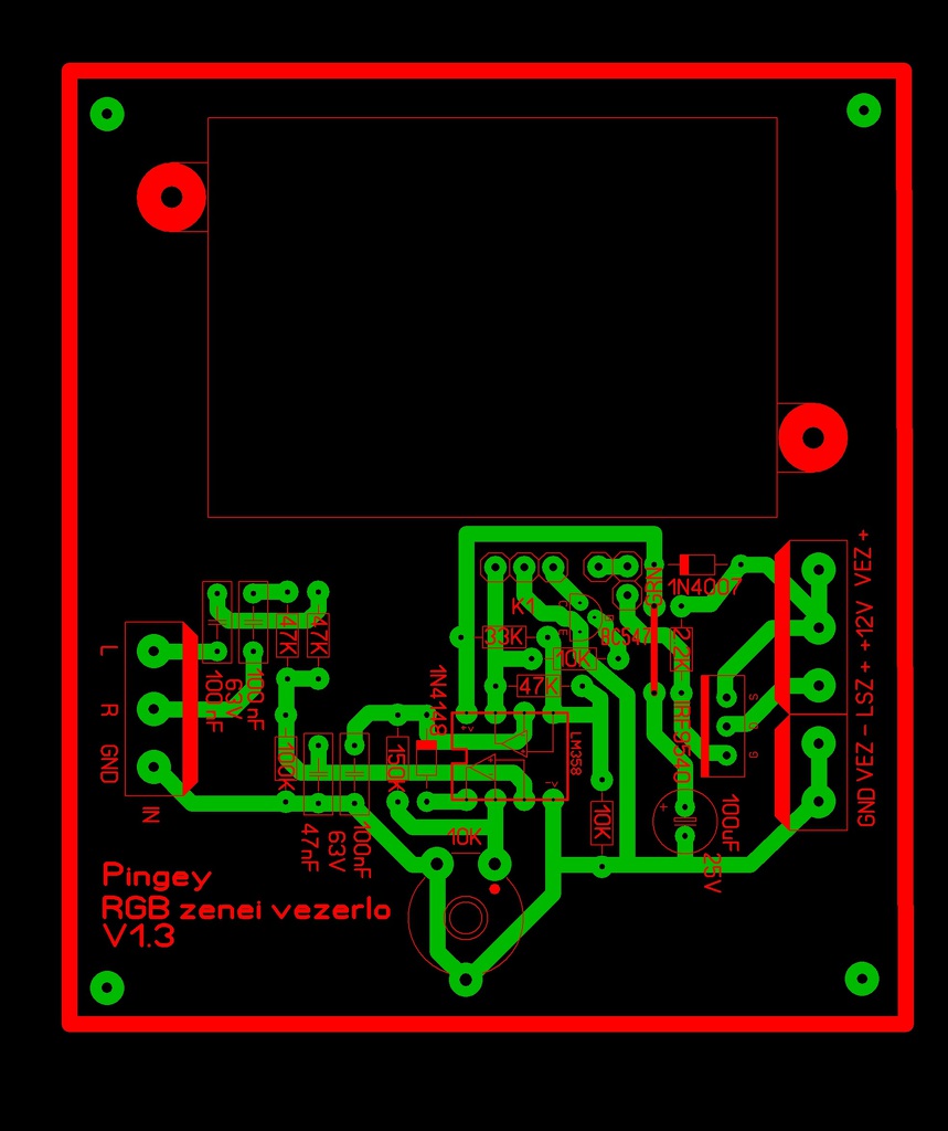

(#) Lacko12 válasza dB_Thunder hozzászólására (») Jún 12, 2016 /
Led szalag vezérlőhöz kellene mert sajna nem igen tolerálja a feszültségingadozást.
A gyári rgb vezérlő van megtoldva egy másik vezérlővel ami opcionálisan kapcsolható 3 állásban, hogy ütemre illetve ellen ütemre villogjanak a szalagok vagy a szalag vezérlőjének éppen aktuális programja fusson rajtuk.
Úgy hogy 2 darab körülbelül 20cm-es szalag van most rájuk aggatva így vesz fel olyan 3,2A-t.
De nem szeretném annyira kicentizni a tápot főleg a melegedés miatt, mert nyáron egy kocsi csomagtartójában nem sok esélye van egy ic-nek vagy egy tranzisztornak a hűlésre.

(#) dB_Thunder válasza Lacko12 hozzászólására (») Jún 12, 2016 /
„Led szalag vezérlőhöz kellene mert sajna nem igen tolerálja a feszültségingadozást.”
Ez miben nyilvánul meg?? Kicsit változik a fényerő ha van töltés? Vagy meghülyül?
Én biztos tennék rá, vagy csinálnék egy normális vezérlőt...
Lehet hogy csak a vezérlésnek kellene stabil feszültség, de a led szalag meg mehetne nyers akkufeszről.
A led szalagodban melyik a közös, a plusz vagy a mínusz szál?

(#) Lacko12 válasza dB_Thunder hozzászólására (») Jún 13, 2016 /
Lényegében a választható funkciók hülyülnek meg. Például a kikapcsoló gomb megnyomására az alapszíneket váltogatja csak, vagy a fényjátékok választására nem reagál.
Nem csak a két szalag menne róla, a zenei vezérlő és az rgb vezérlő van összeházasítva és az együttes áramfelvételüket mértem meg mert jó lenne ha közös tápról tudnának menni.
Csatoltam a képet a kapcsolásról a kapcsoknál egyértelmű hogy mi hova megy, a nagy téglatest fent az rgb vezérlő onnan megy a 3 csatorna a szalaghoz míg a +12V-ot a zenei vezérlő adja neki.

(#) dB_Thunder válasza Lacko12 hozzászólására (») Jún 16, 2016 /
Már írtam, semmi szükség a teljes áramkört stab tápról járatni!!
A led szalag + kivezetését egyenesen fel lehet kötni akku pozitívjára!! Itt folynak nagy áramok meg majd a vezérlő negatív (fekete) szálján.

(#) Lacko12 válasza Kovidivi hozzászólására (») Jún 16, 2016 /
Köszönöm szépen a linkeket.
Mivel a vezérlőnek is készítek panelt így arra fog kerülni a táp is, szóval a nyák gyártás nem akadály sőt ha magam tudnám elkészíteni az még jobb is lenne mert legalább egy panelon van a táp a vezérlővel ami szerelés szempontjából nem utolsó dolog.
Esetleg az ic-t nem lehetne helyettesíte
(#) Lacko12 válasza dB_Thunder hozzászólására (») Jún 16, 2016 /
Kicsit lejjebb csatoltam egy kapcsolást ami vezérli zene impulzusára és ő pont a +12v-os szálat kapcsolgatja. Viszont az rgb vezérlőről csak a 3 színcsatorna megy ha hazaérek munkából rámérek hogy az mennyit fogyaszt külön mert a fesz.ingadozás az rgb vezérlőt teszi csak gajjra a zenei vezérlőt nem.
(#) Kovidivi válasza Lacko12 hozzászólására (») Jún 16, 2016 /
LM2577-tel is megoldató, az XL6006 adatlapján megtalálod a kapcsolást hozzá, viszont ez az LM csak 3A-t tud, az XL6006 meg 5-6A-t.
(#) Lacko12 válasza Kovidivi hozzászólására (») Jún 17, 2016 /
Nos kicsit méregettem úgy hogy kb 20cm szalag van ráaggatva így vesz fel az egység 2,7A-t.
Viszont csökkentettem a feszültséget körülbelül 11,2V-ra és így is tökéletesen működik és a szalagok fénye sem vibrál, bár azt nem tudom pontosan hogy indítózásnál egy akkumulátor feszültsége maximum mennyire tud leesni és hogy az hosszú távon nem zavarja-e össze a kapcsolást.
Mert ha nem lenne az alacsonyabb feszültséggel gond akkor hangyányit könnyebb dolog lenne csak a túlfeszt leszabályozni a megfelelő áram mellett persze.
Ui.: (Köszönöm hogy ilyen segítőkészek vagytok, nagyon hálás vagyok érte)
