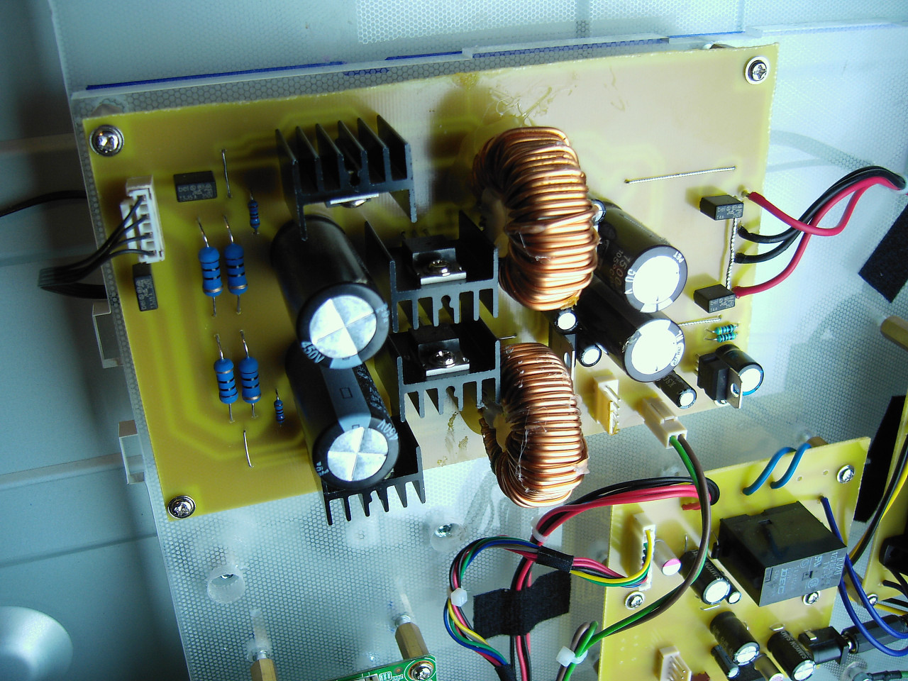

(#) teglascs válasza kameleon2 hozzászólására (») Ápr 29, 2016 /
Jópofa!
Én egy ilyennel tervezek egy állítható tápegységet csinálni úgy, hogy a trimmer potikat kiforrasztva normál potmétereket kötök be, ill. egy panelműszerrel mérem/állítom be majd az áramot/feszültséget. Minden megvan már hozzá, csak időm nincs....
(#) Ge Lee válasza teglascs hozzászólására (») Ápr 29, 2016 /
Olyat ezzel érdemes inkább csinálni, és akkor látod is a kijelzőn az aktuális feszt és áramot, ami akku töltésnél és tápként való használat során is jól jön.
(#) teglascs válasza Ge Lee hozzászólására (») Ápr 29, 2016 /
Ez még jobb megoldás, valóban!

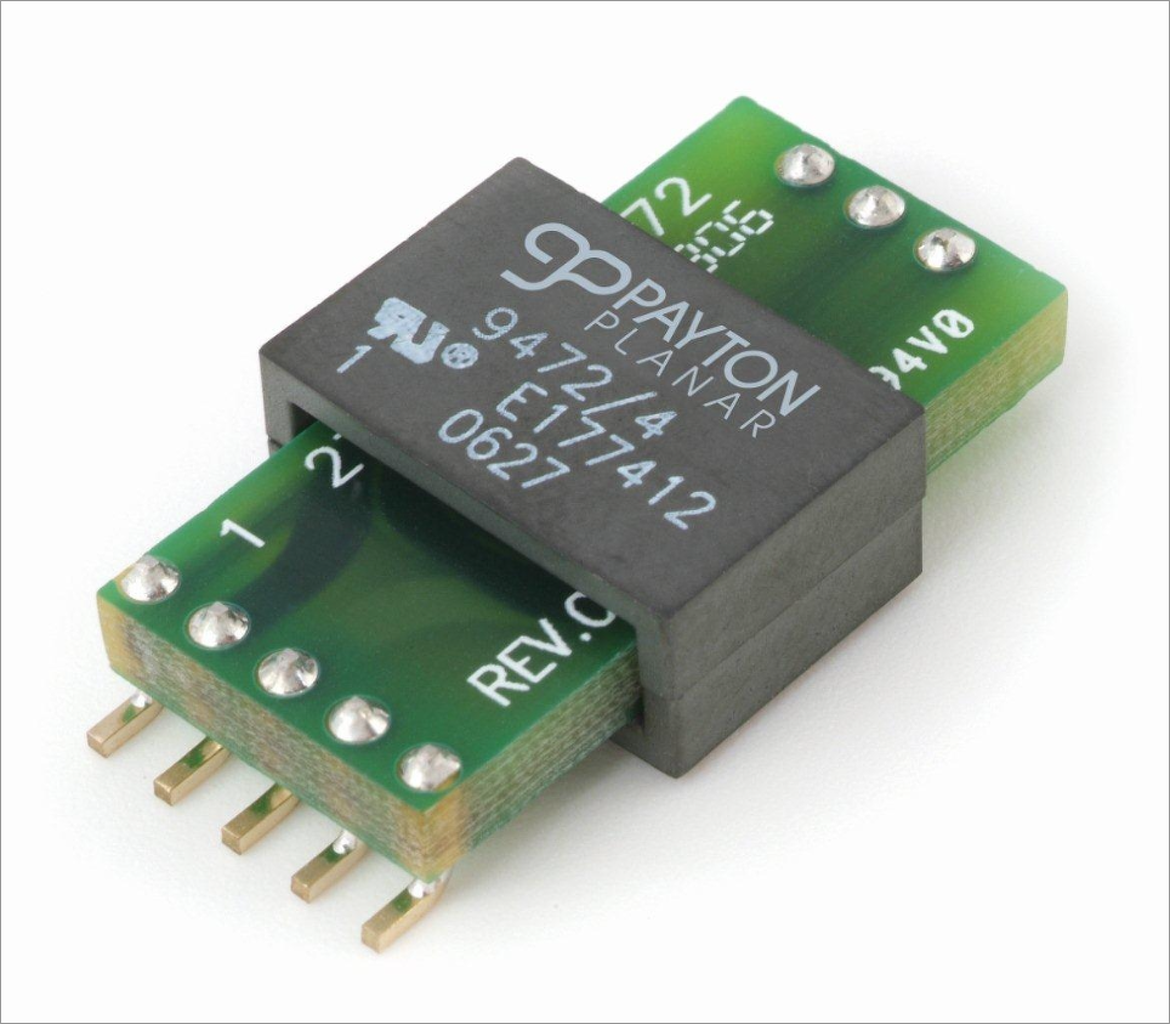

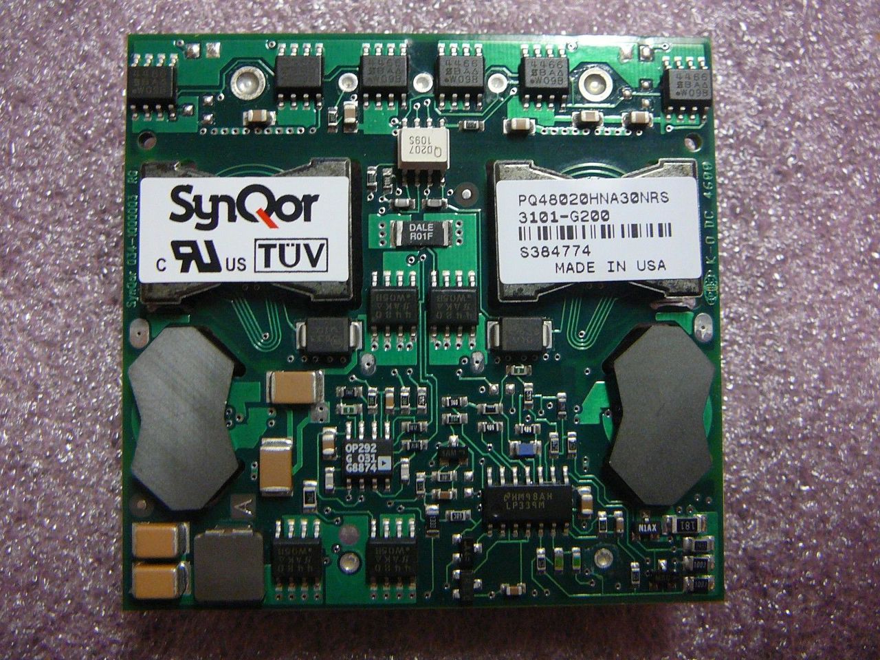

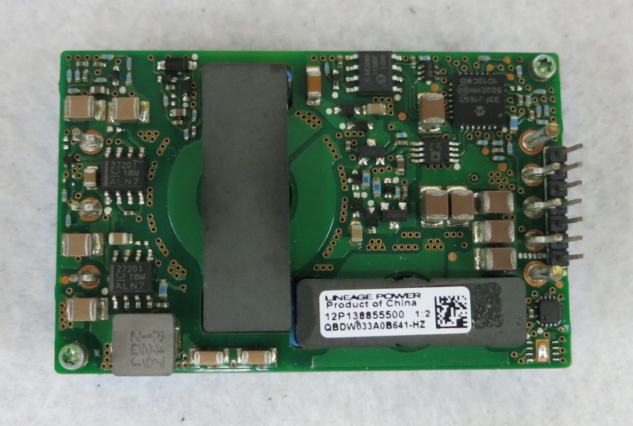

(#) Kovidivi hozzászólása Jún 7, 2016 / 1
Találtam egy érdekes DC-DC konvertert. Olyan, mintha a nyákon lenne kialakítva a tekercs, és rájuk kerül a vasmag. Bővebben: Link 48V 30A-t írnak rá, ami majdnem 1.5KW. Látott már valaki ilyet? A vasmagok is elég furcsa kialakításúak...
A hozzászólás módosítva: Jún 7, 2016
(#) Kovidivi válasza Kovidivi hozzászólására (») Jún 7, 2016 /
Itt hasonló megoldással találkozunk: Bővebben: Link 48V-ból 12V 33A-t írnak rá. Elképesztő.
Az előzőt elnéztem, 2V mellett 30A a kimenő feszültség, a bemenő a 48V. Ez 60W akkor is.
(#) Zsora válasza Kovidivi hozzászólására (») Jún 7, 2016 /
Előszeretettel alkalmazzák mostanában ezt a nyáktekercses megoldást, még diszkrét alkatrészeknél is. Én azon csodálkozok hogy még gyártanak bármiféle elektronikát az USA-ban.
(#) Zsora válasza Zsora hozzászólására (») Jún 7, 2016 /
Pár kivitel:
(#) RoliNyh válasza Kovidivi hozzászólására (») Jún 8, 2016 /
Én még nem láttam, de ha jobban megvizsgálod a képeket, azon a fotón amin a címke is látszik a vasmagon, nézd meg a vasmag jobb alsó sarkát. Ott úgy néz ki, mintha a felületszerelt vasmagnak ott lenne beforrasztva a kivezetése.
Szóval azt tudom elképzelni, hogy a vasmag tartalmazza a tekercselést négyzetes keresztmetszetű zománzozott profilból, ami csatlakozik a vasmag kivezetéseihez, úgy mint egy normál kisteljesítményű SMD tekercsnél. Ez így viheti a 30A -t.
(Azon a képen amit Zsora linkelt a másodikon szemmel látható is a benne lévő profiltekercs.)
Az a tekercs pedig ami a panelra van nyomtatva, valószínüleg valamilyen visszacsatoló tekercs lehet a vezérlő részhez. Mert tutira veszem, hogy azon a 0,5mm széles csíkon nem fog átmenni 30A.
(Vagyis lehet, hogy átmegy, de max egyszer, akkor is kb 0,0018 mp -ig...)
A Zsora által mutatott első képen viszont valóban csak panel van, de szemmel láthatóan több rétegű. Kb ahogy kivehető a képből, 8 réteg lehet, szóval ha ezt párhuzamosan kötik meg is szorozhatjuk 0,35mm -el, akkor máris kijön 2.8mm a tekercs vastagságra. Ha a szélességet is hozzávesszük, máris megvan egy elég erős keresztmetszetű tekercsünk.
A harmadik képén pedig az is látható, hogy szintén több rétegű panelről van szó. Balról jobbra ha végignézed az érintkezősort ott vannak beforrasztva lépcsőzetesen az egyes panelek...
Szóval ez lenne az én elméletem...
A hozzászólás módosítva: Jún 8, 2016
(#) cimopata válasza Kovidivi hozzászólására (») Jún 8, 2016 /
Planár transzformátornak hívják.
Ez akkor jó, ha több rétegű a panel. De lehet kísérletezni akár több vékony lap egymásba forrasztásával is ha az úgy olcsóbb. Vagy vastagabb rezet növeszteni rá 2-3-4oz.
Nagy frekin előnyös ha nem kell sok menet és van hely a sok menet helyett keresztmetszetre nyomulni.
(#) Kovidivi válasza cimopata hozzászólására (») Jún 8, 2016 /
Szép dolog. Köszi mindenkinek a linket, és a hozzászólást!
