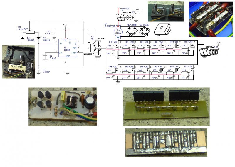

Az 555 a 3-as lábról nem jó PWM-re, N csatornás FET-nél, mert az 555 3-as kimenete a plusz-ról (CMOS "1"-es szint) indul, és így fordítva, és nem lineárisan szabályoz az IC, 20%-90%-os tartományban használható csak... Egyszóval nem tudod letekerni annyira, hogy ne mozogjon!
Itt visszább Szabi83 már belinkelte az enyémet: 555 PWM Ecopityutól
Ennek az elejét megépíted, akár a komplementer meghajtótranzisztorpár nélkül is, elhajt 1-2 FET-et!

(#) EcoPityu válasza devilio hozzászólására (») Máj 28, 2009 /
Igen!
De az az 1kohm-os ellenállás azért kell oda a plusszra a 7-es lábról! /merthogy az a munkaellenállása a discharge tranyónak!/

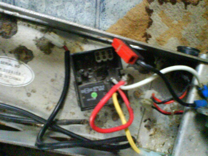

(#) spacesmonkey hozzászólása Jún 25, 2009 /
Sziasztok. Egy kis segitség kéne.
Van egy elektromos rollerem. A mocija 12V 15A. Mellékeltem a motorvezérlő egységet, ami nem mükszik. Lehet-e ilyet házilag késziteni vagy venni vhol?
A panelra 3db 2 szálas dugó megy egymás mellé, amit nem tudok, milyen sorrendben. Az egyik az akkutöltő csatlakozóról, a másik egy -gondolom áramtalanitó-kapcsolóról, a harmadik a kormányról. Mindegyik piros-fekete. A panelról 3 vastag kábel jön ki. Egy fehér (ez a testre megy, erre megy rá az akksi negativja), egy piros(erre megy rá az akksi plusza) és egy sárga (ez megy a motor plusszára).
Ha vki tud segiteni, köszike. De ha vki meg is csinálja -olcsón... (győr-sopron megye - győr)
(#) zolika60 válasza spacesmonkey hozzászólására (») Jún 25, 2009 /
Egy kicsit visszaolvasva találhatsz rajzot.
(#) EcoPityu válasza devilio hozzászólására (») Jún 25, 2009 /
Ugye tuti nem a 3-as lábát használtad az 555-nek kimenetnek? Rajzold le, mennyire építetted után a rajzomat, esetleg le is fényképezheted!

(#) EcoPityu válasza potyo hozzászólására (») Jún 25, 2009 /
„IRF1405 esetén meg véletlenül sem kell annyi mosfet, az IRFP250 jóval gyengébb példány (nem értem, hogy Eco Pityu miért azt használ). Egyetlen mosfetnek is el kell tudnia vinni a motor üzemi áramát. Az lehet vele a gond, hogy induláskor a motor felránthat akár 150A-t is, amit már nem szeretne az IRF1405 sem,”
Rövid válaszom: IRFP250 3 dolog miatt fogott meg:
-Az első 12 db ingyen volt, bár 3 db 500w-os LONGLIFE UPS bánta!
-Nem láttam ennél /méretben/ nagyobb MOSFET-et!
-A 200v-os DS feszültség, amit szükségesnek láttam a közel, de akár 84v-os tápfeszültséghez!
Az IRF 1405-ötök csak 55v-ig jó, nekem alapban 72v-ról üzemelt a Trabi, és még rakni akartam egy cellát, azzal 84v lett volna!
