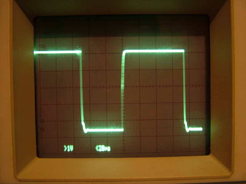

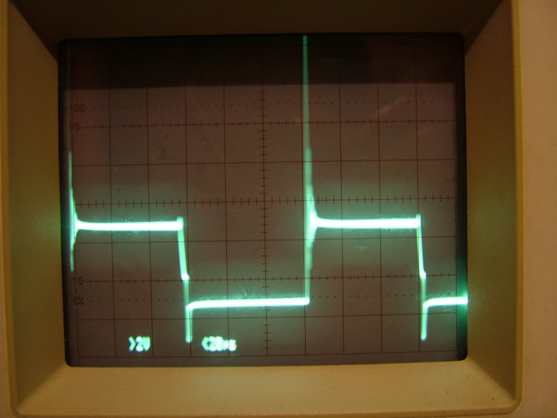

Ha az avr-ben van pwm periféria, akkor adott a helyzet.
(#) GAtesz hozzászólása Júl 14, 2009 /
Köszi a válaszokat.
Megoldottam!
Atmel direktben hajtja a Fet-et.
Nagyon baba PWM jelet állít elő.
A motoron nézve már van "némi" zaj..
De egyébként nagyon pöpecül muzsikál!
