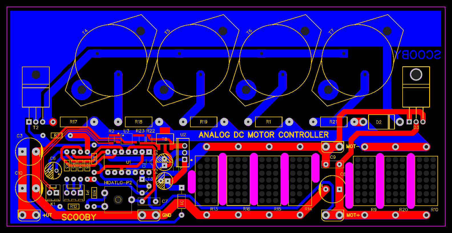

Valójában oda, ahová én szánnék ilyen eszközt (nem CNC-be), ott inkább a nyomaték megtartása lenne a fő csapásirány. Természetesen azt sem kell hajszál pontosan tartania. Jelenleg egy hídátlós analóg motorszabályzót hasunálk Ua723-mal. Mondanom sem kell, hogy zerhelés alatt melegszik mint a rosseb, hiszen analóg. És azért ez a motor akármilyen kicsi is, felszed 15A-t is akár. Akkus fúró motorja a saját áttételével. Trafó tekercselőnek használom. A jelenlegi elektronikát váltanám ki egy kevésbé melegedő PWM-es vezérlőre. Itt fontos az alacsony fordulaton a nagy nyomaték. A jelenlegi analóg szabályzó képes kompenzálni a nyomatékot, cserébe viszont melegszik. Próbáltam más egyéb pwm-es vezérlőket, de azok nem jöttek be.

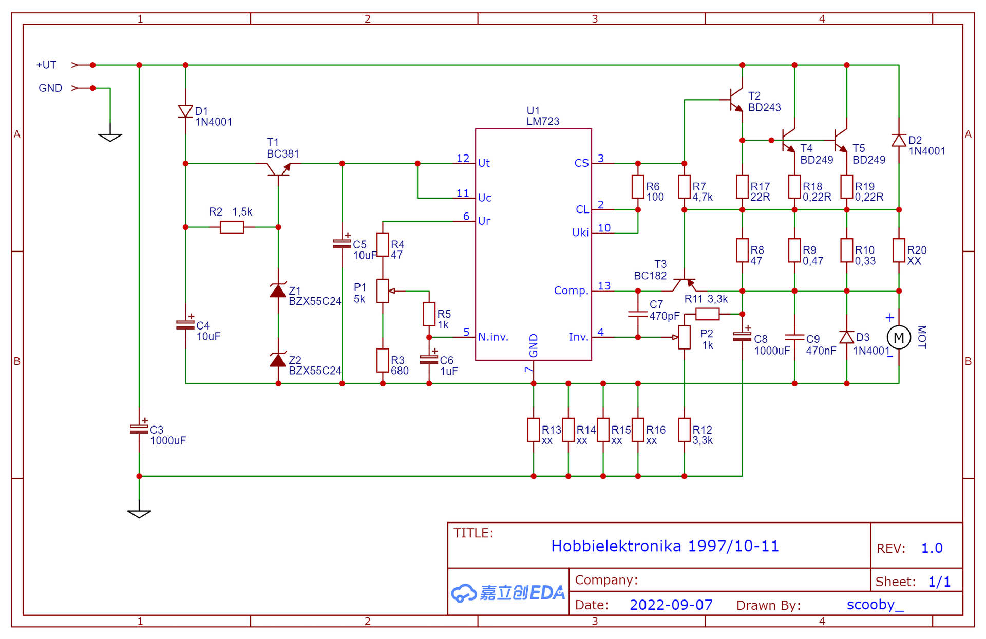

A 723 egy precizios analog tápszabályzo, ahol a visszacsatolással a kimeneti áramot lehet szabályozni. Ezért melegszik minden.

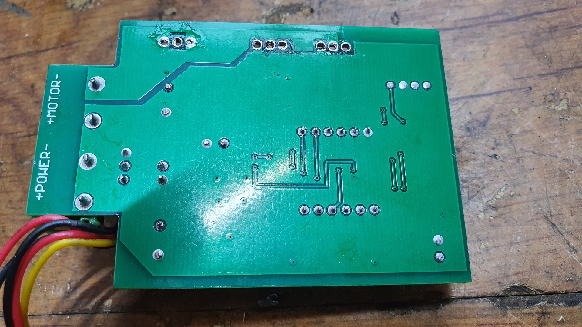

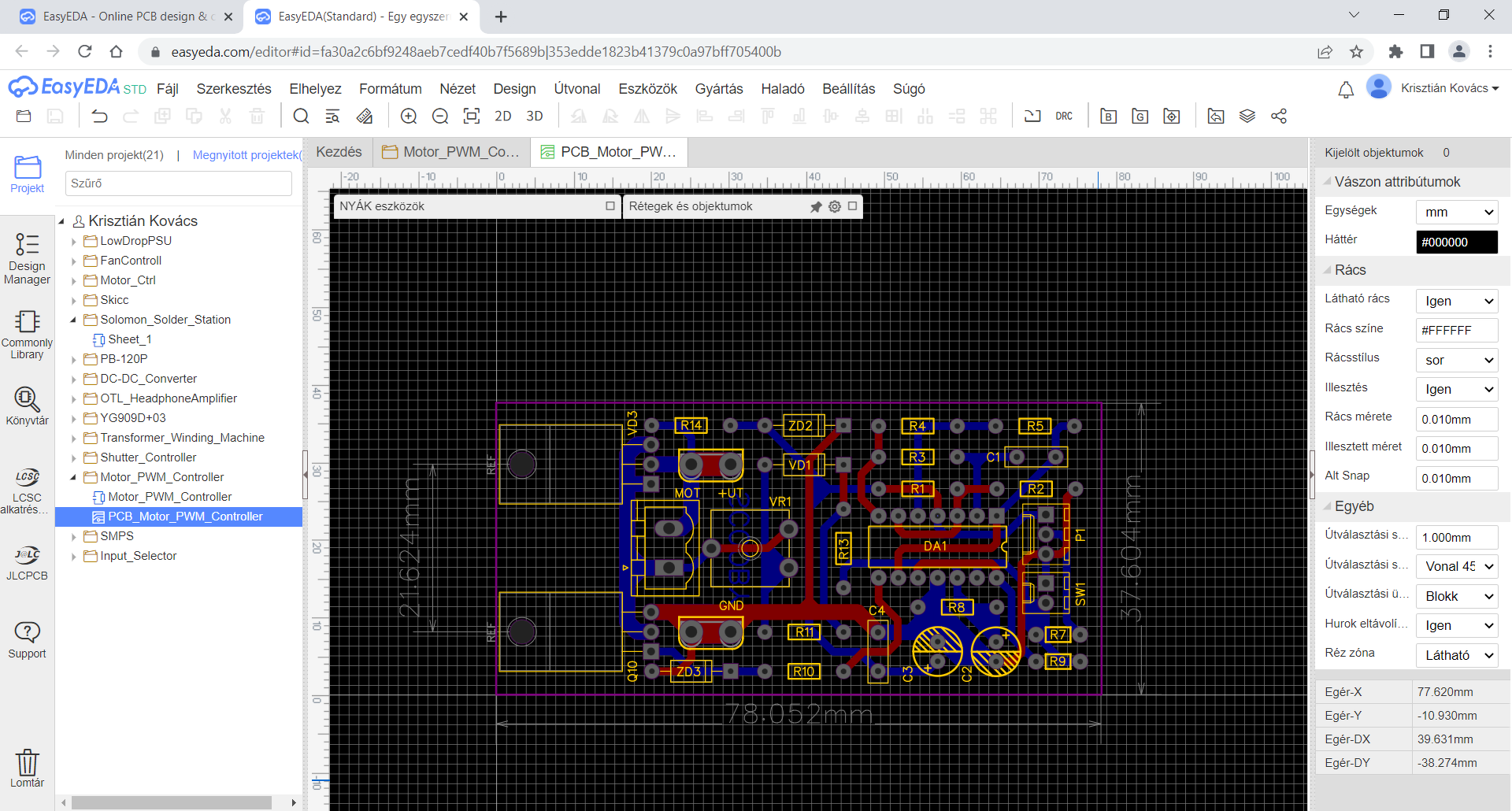

Mellékeltem a képeket. Az első 3 kép a PWM-es szabályzó lenne. Az orosz fekete-fehér rajz az eredeti. Az utolsó két képen az analóg szabályzó. Alul a doksi megnevezésében, hogy hol található az eredeti rajz. Ebben az áramkorlátozó tranyó fordítva van. Azt hiszem, ez nem is a végleges rajz, de a lényeg átjön. A motor névleges feszültsége 14,4V, ez biztos. Más adatot nem tudok róla. Az biztos még, hogy alacsony fordulaton 12-15A-t vett fel a tápból a motor, így volt neki elegendő a nyomatéka. Ehhez viszont az áramkorláton módosítanom kellett, mert beleszólt a szabályzásba.

Nekem egy kicsit gyanús a visszacsatolás. Ha valoban 10 A körüli áramokrol van szo, akkor egyszerübb lenne, ugy mint a 723-s áramkörben, egy 1-2 Ohmos ellenálláson mérni a motoráramot, és azt némi integrálás után felhasználni a komparátor szintjeinek a automatikus beállitására.
Úgy tűnik már nem szerkesztette a hozzászólásomat. Ha jól értelmeztem, akkor elvileg ez a cucc az áteresztő elemen figyelné a feszültséget(?). Én is hiányoltam a söntöt az áramkörből.

Én mindig ugy szoktam csinálni a GNDröl menne egy kis ellenálláson át az áram a FETen keresztül a motorba. Az ellenálláson a motor nyomatékának megfelelö feszültség esik, amivel kezelni kell a komparátort.
Ajánlott integrálni, mert nem kell minden félperiodusban befolyásolni a komparátort. Elhagyhatod azokat a zenereket meg diodákat, amik most ott vannak. Amivel néha gond szokott lenni, hogy nem minden opamp akar tisztességesen dolgozni a tápfeszültség közeli potenciálon. A hozzászólás módosítva: Feb 21, 2023
Elvileg a pwm-es szabályzónak működni kellene. A fet meghajtása ami valószínűleg nem elégséges, amin változtatni kellene. Viszont ebben a pwm-es szabályzóban túlterhelés esetében nem korlátozza semmi az áramot, ami lehet, hogy a te felhasználásodban nem jó, mert a motor vagy fet tönkremenetelét fogja eredményezni.
Ha viszont egy áramkorlátozott tápegység kellene, és nem áteresztő, mint a 723-as, akkor legegyszerűbben talán valamilyen UC384x IC-vel lehetne ilyet készíteni. Az áramkorlátja alap esetben nem a legprecízebb ebben a felhasználásban, de mégsem engedi el a "végtelenbe". Például itt találtam valami olyasmit, mint amire gondolok. |
