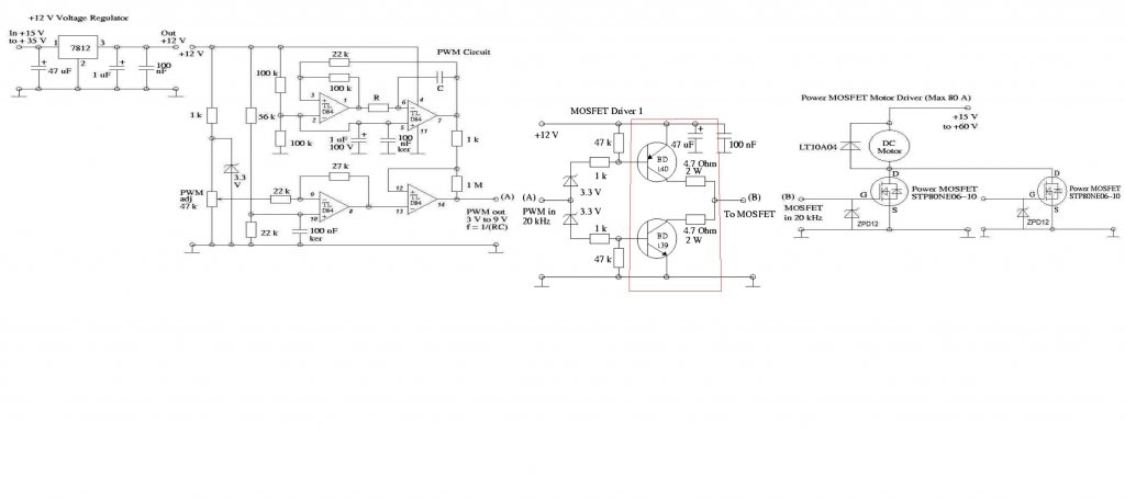

(#) Zoltan.ms hozzászólása Jún 17, 2010 /
Szeretném megépíteni a 01-es számú képen szereplő PWM-et 6 db FET-tel és azt vettem észre, hogy a mosfet driver szekcióban a BD tranzisztorok teljesen máshogyan vannak berakva mint a többi mellékelt képeken látható kapcsolásban.
Ez hibás rajz lehet?, vagy valóban így kellene bekötni őket?
Mellékeltem egy "javított" rajzot is (amit én szerkesztettem át) és szeretném a véleményeteket kérni róla, hogy így jó-e a kapcsolás teljes egészében, vagy van-e amit változtatni kellene rajta (bármelyik részén)?
A motor 24V 1500Watt amit meghajtana 16 vagy 20 Khz-en.
köszönöm a segítségeket, bármilyen észrevételt szívesen fogadok.

(#) proli007 válasza Zoltan.ms hozzászólására (») Jún 18, 2010 /
Nagy nehezen felismertem melyik kapcsolásokról is beszélsz, mert ez alapvetően három példa. De amit "kijavítottál", az teljesen hibás..
- A feladat az, hogy a Fet "bemenő kapacitását", minél gyorsabban töltsük fel, és süssük ki, mert a jel meredeksége, és ezzel a kapcsolási sebesség nagyobb. Így javul a hatásfok, mert míg a teljesítmény kapcsolók a jelátmeneti szakaszon vannak, analóg üzemmódban dolgoznak. Tehát a kimeneti jelalaknál, ami egy ideális négyszögjelen kívül esik (lassú fel-lefutás, túllövés, tetőesés..), az mind hővé alakul. És itt rendesen van kapcsolt teljesítmény.
- A meghajtó kimeneti impedanciája, és a Fet bemenő kapacitása, egy RC integráló tagot alkot. Mivel a kapacitás adott (Fet típusa és a meghajtottak darabszáma) csak a meghajtó kimeneti impedanciájával lehet variálni. (Esetleg Fet csoportonként külön-külön meghajtó)
- Tehát a meghajtó tranyókat, keményen kell vezérelni, de ezek kikapcsolási ideje is nagyobb mint a bekapcsolási ideje.
- De mind e közben, a meghajtónak illeszteni is kell, a PWM fokozat, és a Fet Gate között.
- A 04.jpg képen, egy közös kollektoros meghajtó fokozatot látunk.
Előnye, hogy ennek sebessége nagyobb, tekintve, hogy nincsenek telítésbe vezérelve, a meghajtó tranzisztorok. Átváltáskor így kisebb az az idő, míg mind két tranyó nyitva lenne. Ezért nem is alkalmaznak ellenállásokat a kollektorkör korlátozására.
Hátránya, hogy maradék feszültségekkel rendelkezik. Gyakorlatilag, ha a bázisokat a tápra vagy a GND-re kötjük, akkor is a kimeneti jel ettől elmarad 0.6V feszültséggel. Így mindenképpen egy olyan CMOS meghajtó kell elé, ami táptól-tápig tud kapcsolni. De mivel a CMOS kapunak is van kimeneti (csatorna) ellenállása, és a BD-khez bázisáram is szükségeltetik, még ezeken is fog feszültség esni. Tehát a CMOS kimenetén elvileg fellépő 0/15V feszültség maradékos lesz, azaz kb. 2/13V lesz a jel Fet-ek Gate-jén mérve.
Még egy apró figyelembe veendő dolog, hogy a közös kollektoros kapcsolás fázist nem fordít..
- A 01.jpg kapcsolásnál, közös emitteres a meghajtó. (egyébként a kapcsolás jó)
Előnye, hogy hogy a bekapcsolt meghajtó esetén kicsi a maradék feszültség a kimeneten. Tehát a Gate jel lehet 0/12V. Továbbá, hogy a meghajtó bemenete, jobban illeszkedik a műveleti erősítő kimenetéhez. (Értendő ez alatt, hogy a műveleti erősítő maradék feszültsége 1-2V között van. Tehát a PWM fokozat kimeneti jele, eleve 2/10V között lesz csak. Az alsó meghajtó tranyó, (a bázis-emitter nyitófeszültség és a zéner zárófeszültsége miatt, viszont kb. 4V felett nyit csak ki. Ugyan így a felső oldali tranzisztor, amely csak 8V alatt fog kinyitni. Így a PWM fokozatnak nem kell táptól-tápig jelet szolgáltatnia.
Hátránya, hogy a nyitott tranzisztor telítesbe vezérelődik, így a másik tranzisztor már rég kinyit, mire a nyitott lezárna. De látható az is, hogy átmenetnél, 4..8V között, mind két tranyó nyitva van. Ilyenkor nem csak a Fet kapacitásainak töltőárama folyik, hanem a két tranyó között is, ami terheli (rángatja) a tápot. (Pont ezért, a tápszűrő 47µF és 100nF-nak minél közelebb kell elhelyezkednie a meghajtó tranyókhoz. De egyébiránt ez a többi meghajtónál is igaz.) Ezért mind két tranzisztor kollektor körében korlátozó ellenállás alkalmazása szükséges. Gyakorlatilag a Fet kapacitások töltése a felső 47ohm-on, míg kisütése az alsó 47-ohm-on megy végbe, míg az átváltáskori összenyitás árama a két soros 47ohm-on keresztül.
A PWM fokozathoz való illesztést, és az összenyitás csökkentésére van beépítve a két zéner dióda. Az átváltásnál, van egy lépcső, mert amikor a felső tranyó még nyitva van, és az alsó tranyó már nyit, a két 47ohm feszültségosztóként működik. (A Fet Gate elé, nem kell soros áramkorlátozó-gerjedésgátló ellenállás, mert ezt a szerepet betölti, a két kollektor ellenállás.)
- A "javított" változatodban, minden hátrány össze van szedve. A fokozat, közös kollektoros, így bázis-emitter maradékkal van felszerelve, ráadásul a bázisáramok feszültséget ejtenének a soros bázis ellenálláson nem beszélve, a két felesleges szinteltoló zéner diódáról. Így ha a PWM kimenete magas szinten van, a tranzisztort, csak a 47kohm húzná fel, ami nem biztosítana elég bázisáramot a tranyó kinyitásához. A kollektoráram kicsi lenne, és a Fet kapacitások igen lassan töltődnének.. (és az alsó oldalon ugyan ez, csak fordítva.
Tehát az eredeti kapcsolás, lényegesen jobb, pontosabban itt, csak az a jó.. Bár én még kiegészíteném. Először is a 47kohm-os ellenállást lecserélném, egy 1kohm-ra. Tekintve hogy a tranzisztorok lezárási sebességét ez növelné. Másik változtatás, hogy a meghajtó bemeneti pontjáról a tranzisztorok bázisába, egy-egy 1nF-os kondit tennék. Ez javítja az átváltás sebességét, megszünteti a feszültségosztók által képzett 6V-os vállat és kissé csökkenti az egybenyitást. A kapcsoló PWM jel meredekségével, egyébként is gond lehet, a műveleti erősítő korlátozott sebessége miatt. (Ezt szkópon kellene megnézni, mert ha ez lassú, hiába az erőlködés a meghajtónál.)
- A 02.jpg egy teljesen más megoldás.. A kimenet félhíd megoldású, és két N-csatornás Fet-ből áll. Hogy a felső oldali Fet ki tudjon nyitni, a tápfeszültségnél, legalább Gate küszöbfeszültségével nagyobb feszültség szükséges. Ezt a tápfeszültségnél nagyobb feszültséget állítja elő (az IC oszcillátorának és az ezt követő 3 tranyó segítségével) az IC baloldalán látható feszültségátalakító áramkör. A kapcsolás és működése, gyakorlatilag azonos, a ma oly népszerű IR Fet-meghajtó IC-kkel.
Amikor a végfok alsó Fet-je be van kapcsolva, akkor a 470ohm-on és soros diódán keresztül feltöltődik a 10µF-os kondi, aminek feszültségét a zéner 12V-ra határolja. Ez a "repülő kondi" fogja biztosítani a meghajtó fokozat tápfeszültségét. Amikor az alsó Fet lezár, a Felső oladali kinyit. De a Source magával viszi, a 10µF negatív pontját, így biztosítva a Gate nyitásához, tápfeszültségnél is magasabb nyitófeszültséget. Ilyenkor a 470ohm-diódája lezár, ezzel megakadályozva a 1µF kisütését.
Nos, szóval kb. ez a helyzet a meghajtó kapcsolások körül.. 1500W motor vezérlés, azért nem sétagalopp. Javaslom, hogy menj át a "Nagyteljesítményű DC-motor vezérlés" c. topikban, mert ebben a szakértőket és a tapasztalattal rendelkezőket, ott találod.

(#) Zoltan.ms válasza proli007 hozzászólására (») Jún 18, 2010 /
Nagyon köszönöm a részletes választ nagy segítség számomra.
Megcsináltam az általad javasolt változtatásokat alább mellékelem remélem így gondoltad és jól értelmeztem amit írtál.
Elhagytam a fet-ek gét-je előtti ellenállást (ha jól értettem erre nincs szükség mert a 2db 4,7 Ohm elég az összes fethez...?) és a 12v-os zéner diódát is elhagytam a gate és source között.
Beraktam a kondikat a BD tranyók elé és a 47K-s ellenállást 1K-ra cseréltem.
Bár nehezen látszik de a BD tranzisztorok utáni ellenállás nem 47Ohm hanem csak 4,7 Ohm.
Rendben van így?
köszönöm
Remélhetőleg most már jól fog működni.. De kicsit soknak tűnik a kazal Fet kapacitása amit fel kell tölteni, mutasd meg a linkelt topikban Katt-nak.
üdv! proli007
(#) Gergő81 hozzászólása Jún 18, 2010 /
Én, ahogy azt már Zoltan.ms-nek a magán- e-mail-emben is írtam nem érek rá sokat segíteni.
Azt azonban itt is felvetem, hogy bonyolultabb elektronika, a schottky diódák mellett(helyett) aktívan vezérelt FET-ek, és gate- meghajtó cél ic-k használata(MIC, IRS) jobb lenne. Így lenne egyszerűen megoldható az áramvisszatermelő fékezés, (Akkumulátoros járműről van szó) és a diódáknál kisebb maradékfeszültség sem mindegy 24V 100A(leadott mechanikai 1,5kW) körül...(hatásfok, hatótávolság)
Egy ekkora elektronika, motor, akkumulátor rendszer megérdemli az aktív túláram-védelmet, nem vezérlés, hanem szabályzás az ami ide bonyolultságban, árban illeszkedik.
Úgy látom, hogy proli007 érti amit ír, az ő véleményére is nyugodtan adhattok. (Bár senki sem tévedhetetlen, én sem, ő sem.)
(#) rozsda válasza Zoltan.ms hozzászólására (») Jún 19, 2010 /
Szia.
Én is csak ajánlani tudom a fetmeghajtó cél IC-ket.
Én 20db bika nagy fetet hajtok egy TC4451-el átlagban 10khz körül.
A chipcad-nál dudsz beszerezni ilyen meghajtókat.Nálam nagyon bevált kis szerkezet,de vigyázni kell vele mert nagyon érzékenyek a statikus feltöltődésre.(persze ez minden félvezetőre igaz lehet)
De ha maradni akarsz a komplementeres megoldásnál akkor ajánlom figyelmedbe ezt a hozzászólást és kapcsolási rajzot.

Sziasztok, elkészült a pwm vezérlés kapcsolási rajzának kiegészítése és javítása.
Kapott egy nagyáramú stabil 12V tápot és egy nagyáramú Fet meghajtó részt.
A Fet meghajtóban lévő Irf 530 és 9530-as Fet szerintetek helyesen van bekötve?
Esetleg van egyéb véleményetek vagy módosítani való a kapcsoláson?
Hálás köszönet.
(#) (Felhasználó 46585) válasza Zoltan.ms hozzászólására (») Jún 27, 2010 /
Az 530/9530 jól van bekötve.
Minek kell bele nagyáramú 12 V? Az egész vezérlés nem fog felvenni 2...300 mA-nél többet. Ha innen akarsz járatni egyéb fogyasztókat is, akkor kell, de ha nagy az áram, pl: világításra, akkor kapcsolóüzemű tápot kell csinálni, mert így elfűtöd a "hajtóanyagot".
Ezeknek a tranyóknak a gate köréből hagyd el a 100 ohmot, csak feleslegesen lassítja az áramkört. Esetleg 10 ohmot hagyhatsz benne.
Továbbra is hiányzik a kondibank a bemeneti feszültségről. Ahogy pü-ben írtam, az MBR diódák katódja és a nagy FEt-ek source lábai közé kösd be, a lehető legközelebb.
De továbbra is azt mondom, hogy ez a szerkezet nem fog menni áramszabályozás ( áramkorlátozás ) nélkül. Miért nem jó neked az a komplett integrálós, áramszabályozós elrendezés, amit a rozsda csinál? Söntöt nagyon nehéz megcsinálni elkkora áramra, nagy a veszteség, nagy a zaj, stb. Kompletten le van írva a működése, ha nem akarsz beletenni TC4... akármilyen meghajtó ic-t, akkor jó ez a FET-es is. Ezen kívül még egyszerűbb is lesz, igaz, nem fix frekvenciájú, tehát, lesz hangja a motornak, mivel nem lesz túl nagy a frekvenciája. De alapjaiban véve tönkretehetetlen.

Őszintén szólva, nem értem teljesen a dolgot.
- Minek ide nagyáramú tápegység? Ráadásul analóg disszipatív.. Mit fog táplálni?
- Miért jó, ez a műveleti erősítővel felépített kapcsolás, mikor mint a mellékletben is látható, hogy egy TL494 (kis engedményekkel) az egész PWM vezérlést megoldja.
- A Fet meghajtására készül gyári IC is. (kb. 400Ft)
De a rajzot, tedd közkincsé, a "Nagyteljesítményű DC motor vezérlése" topic-ban. Lesz véleményük, a hozzászólóknak hidd el..
üdv! proli007

Szia, itt mellékelem a kiegészített kapcsolást a kondikkal.
4,7µF-ot írtam (ahogy mondtad metálpapír kondik és a lehető legközelebb elhelyezve a fetekhez)
A nagyáramú 12V-os rész azért kell mert erről megy a fetmeghajtó egység is és azt mondtátok, hogy az felvehet 3-6A-t is.
Proli007 sajnos a TL494-es kapcsolásban amit ide mellékeltem az előbb vannak olyan dolgok amiket nem értek és olyan alkatrészek amikhez nincs érték írva.

A gate meghajtók valóban felvesznek több ampert, de csak a (be)kapcsolás alatt, 50..300ns ideig. Ha pl a teljes gate töltés 1mikroC, a frekvencia 20 kHz, az áram átlaga 20mA+ az egyéb veszteségek.
