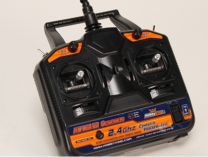

(#) mrex hozzászólása Júl 2, 2012 /
Uraim!
Egy régi álmom megvalósításához szeretnék segítséget kérni.
Egy RC Fűnyírót építek.
Annyit már olvasgattam a fórumban, hogy PWM jellel vezérelt H-hídra van szükségem(ezt sejtem nem tudom).
A 6 csatornás RC Adó/vevő hamarosan megérkezik.
Amit szeretnék megkérdezni itt:
Hogyan, milyen kapcsolással kell az RC vevőből érkező jellel vezérelni a H-hídat illetve az előre/hátra irányt hogyan, mivel kell előállítani.
Eddig erősítőket építettem.
Amit a segítségért cserébe fel tudok ajánlani, az a kész gépezet komplett műszaki dokumentációja.
Az utolsó furatig beméretezve
Gépész vagyok elsősorban és csak hobbista az elektronikában.
Csak halvány fogalmaim vannak a PWM-szabályzásról.
De rajz alpján természetesen megépítem.
Két különálló kerék meghajtása különálló Lada ablaktörlő motorral.
Vezérlőegység: Egy 2 karos repülőgép távirányító.
Táp: 12v munka akkumulátorról.
Köszönök minden segítséget.

(#) foxi63 válasza mrex hozzászólására (») Júl 2, 2012 /
Az RC vevő a szervóknak 1.5 mSec ideig ad jelet és kb 20msec időközönként ismétlődik. A szervó erre úgy reagál, hogy középállásba áll, az 1msec jel ehhez képest -90fok a 2msec jel pedig +90 fok elfordulás.
tehát az rc vevő 1-2 msec közötti magas szintet ad és 18-19 msec szünet jön ezután.
A te problémád megoldása, hogy 1.5msec idejű jelnél 50% kitöltésű pwm (motor áll) illetve 1msec hátra 100%
2msec előre 100%
Sajnos erre az átalakításra a legmegfelelőbb egy pic, vagy valamilyen mikrokontroller lenne, amiben egyből benne van a pwm egység is. PIC ben tudok segíteni.
A mikrokontroller azért is kell, mert az adó jele nélkül semmi esetre sem szabad elindulnia és egy véletlen adó áram aláhelyezésével sem,még akkor sem, ha a kar el van nyomva valamelyik irányba. Ráadásul csak 2,4GHz es adót javaslok, mert annak a vevője csak a saját adóra hallgat.

(#) foxi63 válasza mrex hozzászólására (») Júl 3, 2012 /
neked ez kell gázkar előre előre mindkét motor 0- 100%
gázkar balra -> jobb motor előre 0-100%
-> bal motor hátra 0-100% (vagy 0-50%)
jobbra fordítva
hátra szintén fordítva.
és természetesen ezek kombinációi.

(#) mrex válasza (Felhasználó 46585) hozzászólására (») Júl 3, 2012 /
Erről van szó
És a fotón a kezelőegység.
Árban meglepő de a vezérlőegység+vevő+modellszervók+nagyáramú dc-dc konverter (az utóbbiak a fapados elképzelés miatt) 17000 hog kong-ból
Ez jobb, ponosan ez kell
Szerintem ez mikrokontroller nélkül nem megoldható, legalábbis nem egyszerűen
