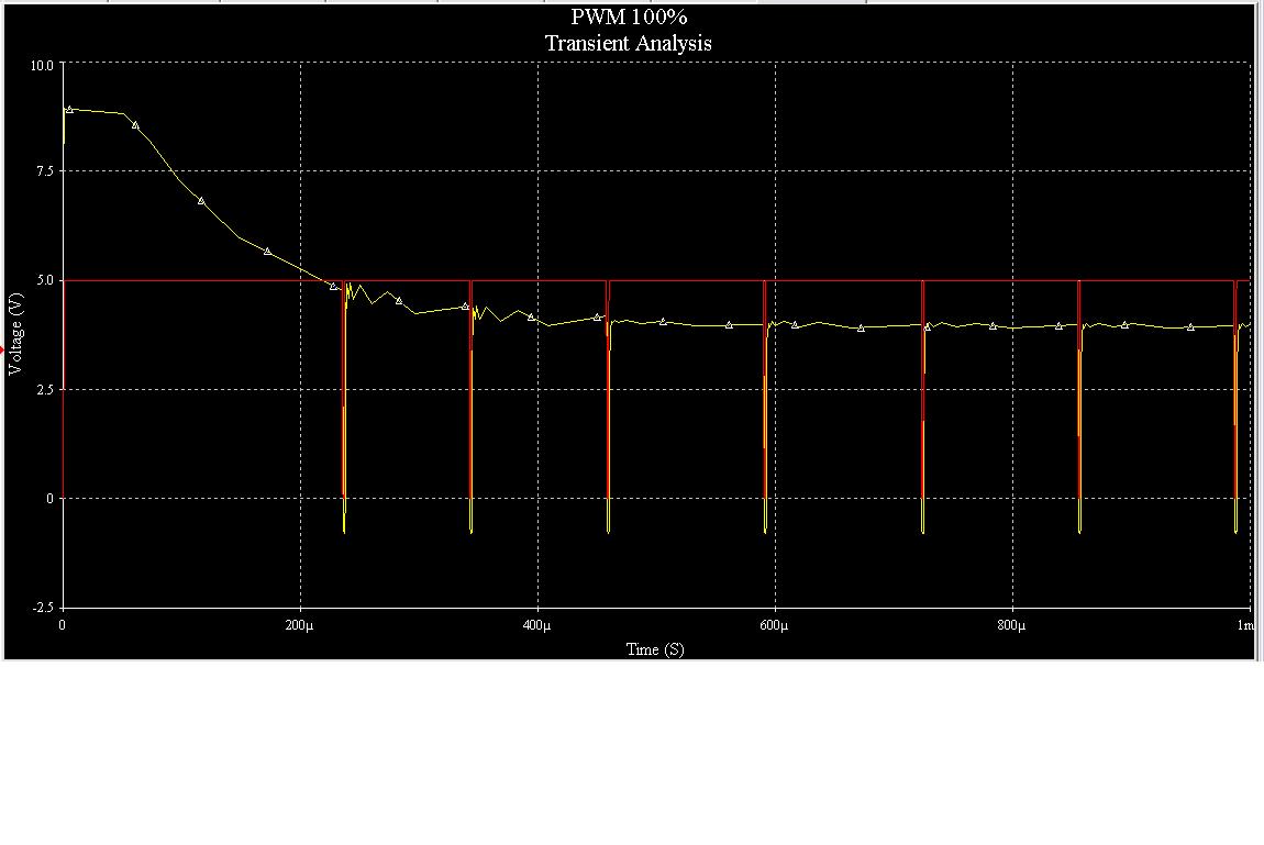

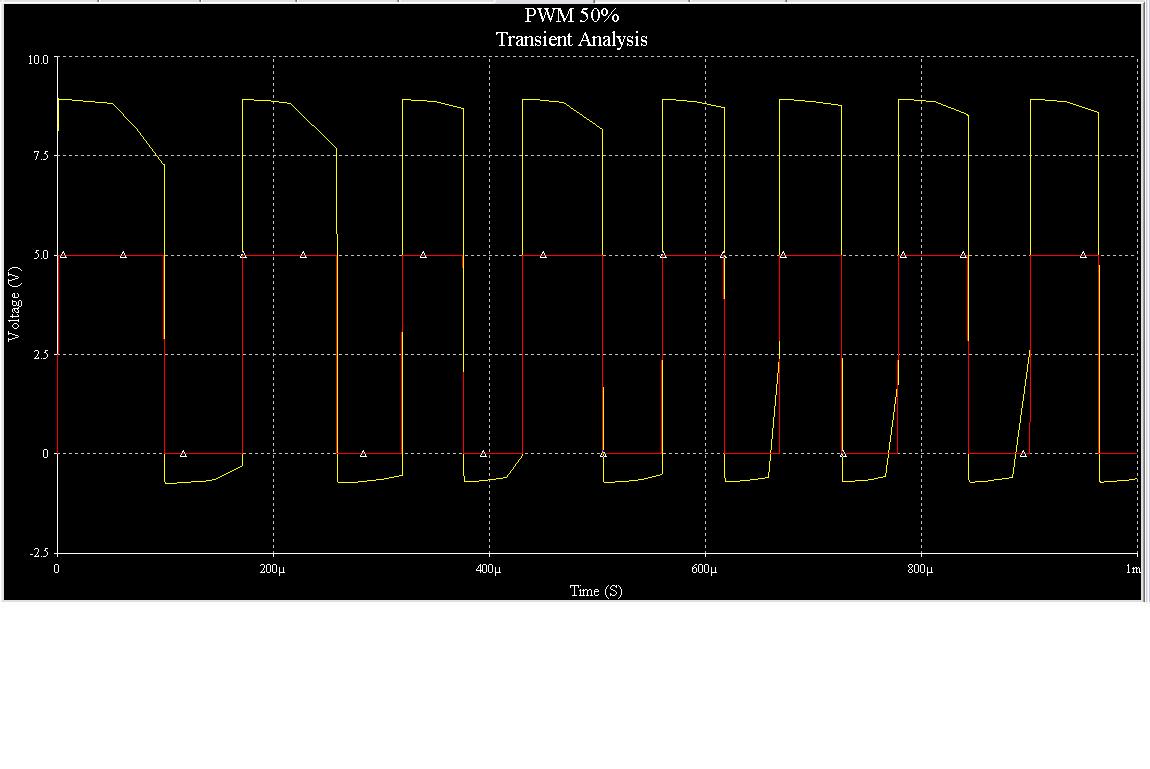

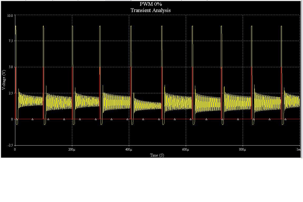

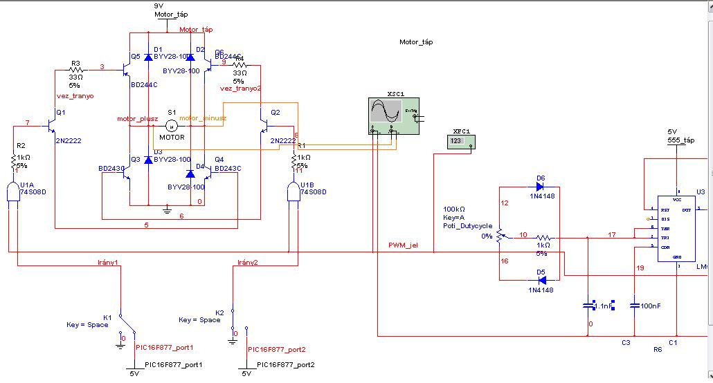

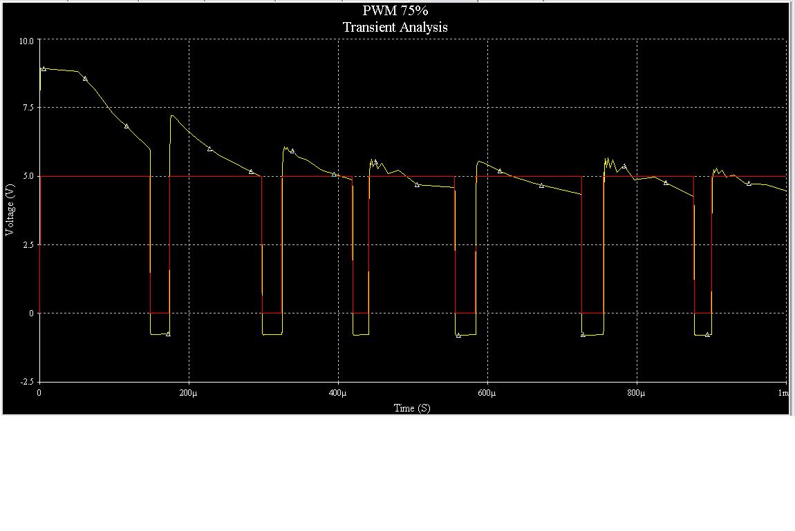

Nem vagyok túl profi a témában de csináltam egy kapcs rajzot NI Multisimben egy H-hidat bipoláris tranyóval. Azt szeretném kérdezni tőletek ,hogy ez így működőképes lehet-e a valóságban. A kapcsolás és egykét szimulált diagram a PWM és a motor fesz-e a mellékletben. Csak kisebb dc motort szeretnék majd vezérelni vele egy robotban. Jobb oldalt egy 555ös pwm generátor van de az nem kell mert PICről jön majd a PWM. Várom az észrevételeket a kapcsolással kapcsolatban mielőtt megépíteném és kiderülne ,hogy nem jó

Na még ez kimaradt!
