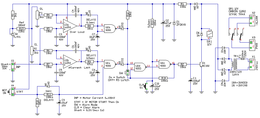

Egy kis segítséget szeretnék kérni.
Van egy hajtőműves DC motorom,amit úgy szeretnék vezérelni,ha elér egy bizonyos áramfelvételt,akkor megáll.
Ezt hogy lehetne megvalósítani?
Én arra gondoltam,hogy egy sőnt ellenállással mérném a felvett áramát és a vele arányos mV-nál állna meg. Vagyis nekem egy olyan áramkör kellene,ami egy adott mV-nál meghúz egy relét. Esetleg ha állítani lehetne a mV értéket az jó lenne.
Segítségeteket előre is köszönöm.
Üdv. Peti

(#) Peticilin válasza proli007 hozzászólására (») Márc 12, 2011 /
Köszönöm a gyors reagálásod. Leírom,hogy mit mire szeretnék használni,hátha úgy jobban körvonalazódik benned,mit is akarok és lehet tudsz rá jobb megoldást is.
Szóval én egy 12V-os autó ablaktörő motort arra szeretnék használni,hogy egy csavart húz majd meg és ahogy húzza és növekszik a nyomaték ( vele arányosan a felvett áram is). Amikor elérte a maximumot ( kb 3-4 A ),akkor kikapcsol a motor. A motor vezérlése úgy nézne ki,hogy egy öntartásos relés kapcsolás indítaná és az elektronika az öntartásos kapcsolást kapcsolná ki. Tehát az elektronika a relé NC pontját szakítaná meg.
A shunt ellenállás én készítem majd és a kívánt mA értékre kalibrálom majd be.
Nem kell se késleltetés,se infó a motorról,mert azt az öntartó kapcsolás elvégzi.
Ha jól gondolom hasonlóan működik az elektromos ablak is az autókba,mert miután felhúzódott az ablak és még nyomom a gombot,csak egy kis idő után ejt el a motor reléje. Én is valami hasonlót szeretnék.
Segítséged előre is köszönöm!
Üdv. Peti
(#) proli007 válasza Peticilin hozzászólására (») Márc 15, 2011 /
Én megrajzoltam akkor egy ehhez hasonló áramkört. Lehet kicsit komplikáltnak találod. De lehet egyszerűsíteni ha gondolod.
A helyzet azért nem olyan egyszerű sokszor, mert a motor áramfelvétele a motor működése közben függ a mozgás dinamikájától. A gépkocsi ablakmozgatókat nem ismerem, de szerintem azok úgy vannak méretezve, hogy álló motor mellet sem alakul ki olyan túláram ami károsítaná a motort. Ezért nem áramra, hanem időzítve működnek.
- Ez egy védelmi áramkör, ami bekapcsoláskor meghúzza a relét. Tehát amikor normál üzem van (nincs túláram) a relé húzva van. Ez azért fontos, mert ha kimarad a készülék tápfeszültsége, bontja a motor működését.
- Alapvetően egy RS tárból áll, amit a túláram kibillent ki, és a nyomógombbal lehet vissza bebillenteni. Tápfesz bekapcsoláskor nem kell a nyomógombot megnyomni, mert automatikusan bebillen.
- Az áram értékét két komparátor figyeli. Tehát két védelmi szint van. Egy túlterhelés, és egy magasabb védelmi szint. (mind kettő beállítható.)
- A túlterhelés védelem késleltetve működik, ami a nyomaték áramát figyeli. Tehát ha a nyomatékhoz tartozó túláram "tartósan" fenn áll, akkor kikapcsolja a motort.
- A védelmi komparátor azonnal hat, ha a túláram elérte a beállított nagyobb védelmi értéket. Mondjuk beszorult, és el sem indult, akkor szinte azonnal, rövid késleltetéssel megáll.
- A "motor bekapcsolt" információra azért lehet szükség, mert induláskor a motornak álló helyzetből kell indulnia, ilyenkor lehet egy lökésszerű túláram, amire a védelem kikapcsolna. Így motor indulásakor van egy időzítés, ami a túlterhelés védelmét az indulási idő alatt hatástalanítja.
- A Shunt ellenállást úgy kell megválasztani a motor részére, hogy a legmagasabb figyelt áram mellett, 100mV feszültséget adjon. Kalibrálni nem kell, hiszen a billenési szintek ezek után potival beállíthatók.
De ha neked egyszerűbb igények is megfelelnek, akkor megfelelő lehet egy komparátor és egy monostabil multi, ami a relé ejtési idejére bontja a reléáramkörét. Ekkor az öntartás megszűnik.
üdv! proli007

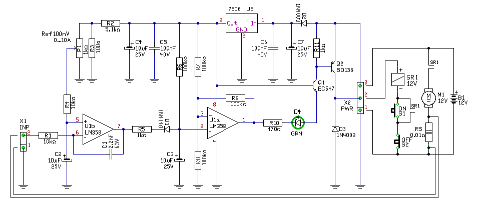

(#) proli007 válasza Peticilin hozzászólására (») Márc 17, 2011 /
Közben elkészítettem egy egyszerűsített változatot is remélem ez jobban illeszkedik az elgondolásodhoz..
Ha az áram a beállított értéknél magasabb, akkor kb. fél másodpercre bontja a reléd áramkörét. Ettől az elejt, megszűnik az öntartás. De remélem a motor valami sima egyenfeszültségről működik, mert ha egy aksitöltőről, akkor ott azért problémák lehetnek a szűréssel..
üdv! proli007

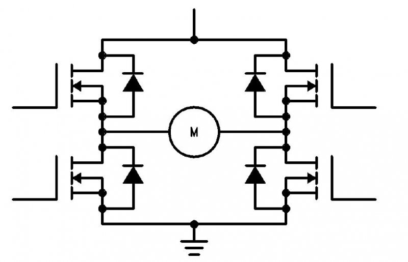

(#) Joseppe210 hozzászólása Jún 1, 2011 /
Ő lenne az elvi kapcsolás. Csupán az lenne a kérdésem hogy ezt meg lehet e építeni 4 egyforma fet-ből? Vagy mindenféleképpen 2 n és 2 p csatornás kellene?
Most nézem az előző hsz ben nem szerepel a kép. Pótlom.

A HCPL7800 bemenetét elvileg simán rákötheted a söntre, de az ajánlott applikációban egy 39ohm/10nF aluláteresztő szűrő is be van téve. Természetesen a bemeneti résznek is kell a sönt potenciálján lévő táp. Ezt az IC-t a Siemens egyik frekvenciaváltó családjában használják árammérésre. Ebben a készülékben, hasonlóan mint az ajánlott applikációban, a felső hídági IGBT-nek a tápjából van megoldva az IC tápellátása.
