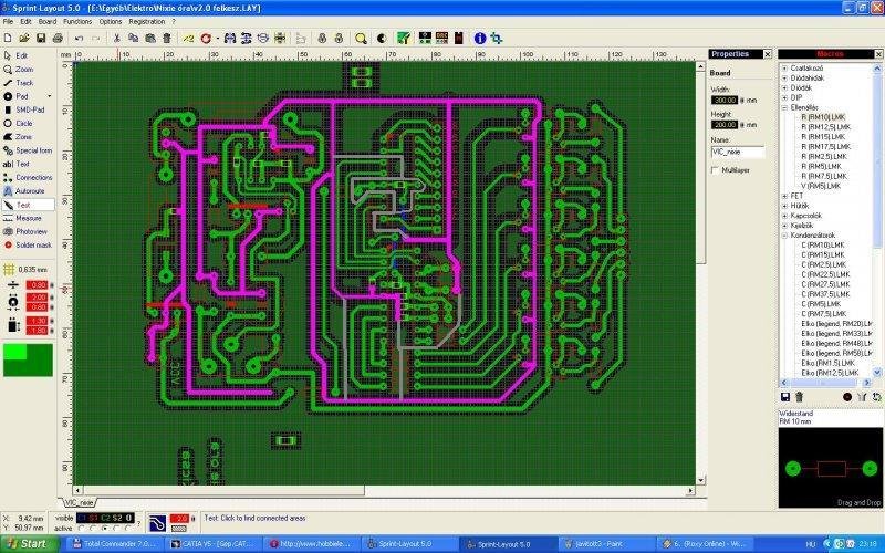

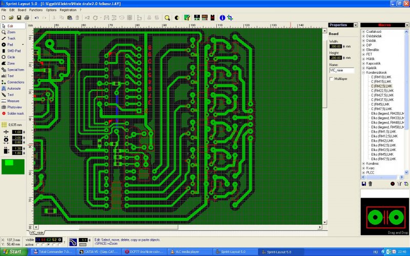

				Azt gondoltam hogy ahol meghagytam,ott már nem okoz gondot. Az elforgatáson gondolkoztam én is de szerintem nem lenne egyszerűbb a nyák terv. Gond hogy a tranzisztorra menő vezetékek hosszúak?Mert ha nem,inkább így hagynám,akkor mással lenne probléma. Hp41C! Megpróbálom a szigetelő gnd sávokat,de félek hogy nem lesz rá elég hely. Illetve a kondikkal mi a probléma? SMD? Köszönöm szépen!
				Tényleg tedd a pic, a 74141, a 7805 lábaihoz nagyon körel - SMD 1206 méretet, alulról a +5V és a föld lábak közé. Az a föld vezeték a pic életét hivatott védeni.
				Ismét kis változtatások. Beraktam a szűrőkondikat a pichez,a 7805-höz illetve a 74141-es táplábai közé is. - 0805-ös méret...megpróbáltam szellősebbé rendezni a kritikusan futó vezetősávokat illetve a 0.4-es szigetelési távolságot is 1.1-esre növeltem,a kritikus helyeken pedig 2.0 a távolság,pont mint a verziószám.     Ha azt mondjátok hogy megfelelő már,kap rögzítő furatokat,keretet és hétvégén gyártom is. Köszönöm szépen!
				Nekem még mindig nem tettszik a PIC+74141+tranyók rész.
				A 74141-nél a 2-es katódra menő vezeték nagyon rossz helyen fut, azon is 70V-van a pic kimenetét és az ic bemenetet is tönkreteheti. A pic másik két kimenetéről menő vezetékek a katódok előtt futnak, onnan el kellene tenni, ott maximum gnd mehet. A nyomógomb bemenete is közel megy el a 3-as katód mellett. A tranyós résznél a két közös vezetéket messzebb tenném egymástól, mert az egyik gnd a másik meg a 200V
				Sziasztok! Ismét én,egy újabb javítási kísérlet,még félkészen. Nagyon szépen köszönöm a sok sok ötletet-hiba kijavítást,szükségem van erre hogy legyen egy jó tervem. Szóval csak így tovább,ne kíméljetek...
				Miért lettek akkorák a kondik a kvarcon, hogy elhúzd alatta a vezetékeket? Azt inkább közelebbre.
				Igen azért. Ötlet elvetve,javítva. Illetve berajzoltam a bázisokig a meghajtást is,a GND-nagyfesz részt távolabb raktam egymástól.
				Mára itt van egy utolsó verzió,itt látható hogy hol fut GND-árnyékolás gyanánt is. A véleményeket köszönöm szépen előre is! (Esetleg ha moderátor járna errefele,megkérném szépen hogy az eddig feltöltött félkész nyákrajzokat illetve képeket sziveskedjen törölni,csak a helyet foglalják a szerveren.)
				Szia! Ez már sokkal jobban tetszik. Ha még a vastag szürke vonallal megrajzolt föld vezetékeket is felteszed, akkor mindenhol meg lesz a "védőföld"...
				...és az nem fog egy rövidre zárt menetként funkcionálni? Bocs ha hülyeséget írtam. Továbbra is azt szajkózom, hogy el kell forgatni a 2 IC-t és rövid vastag vezetősávokat használni, megfelelő szigetelési távolság betartásával. Ez a körbe kukac, nekem nagyon nem szimpatikus. De nektek legyen igazatok és működjön jól!
				Hát az eddigi órákban nem volt jellemző ez a védővonal, lehet, hogy így strapabíróbb lesz, egyszer ki lehetne próbálni...
				Sziasztok! Úgy látom,megoszlanak a vélemények a vezetők jóságával. Én feltöltöm a mostani véglegesnek ítélt tervemet. Előbbiekhez képesti változások : - tartalmazza a gnd sávokat javítva - Az 555 körül két ellenállás illetve egy kondi furatszereltre cserélve - az 555ös rész picit lejebb hozva : a nyák teljes szélessége 70 mm alatti maradna,nem kellene nyákot darabolnom.   Ha azt mondjátok hogy szerintetek ez így megfelelő,akkor hétvégén indul a gyártás...csak most kicsit elbizonytalanodtam,két igen nagy szaktekintély mond ellent egymásnak.  vicsys! A katódvezetékek szerintem elég rövidek,az andó meghajtó vezetékek kicsit hosszúak ugyan,de talán nem lesz velük gond. Az ICket milyen irányba illetve mennyivel gondoltad elforgatni? Köszönöm szépen mindenkinek!
				Szia! A földelésről: - Ebben az esetben nem kell, hogy teljesen záródjon... - Másrést különbséget kell tenni az analóg és a digitális áramkörök között. Az utóbbiaknán nem probléma, ha a jelvezetékekel akár néhany ~ 100 mV zavarfeszültég indukálódik. Meg kell nézni néhány adatlapot, mit is ajánlanak nyomtatásnak: Az alacsony impedanciás föld és táp ellátás érdekében többszörösen zárt - fésűs, elrendezést vagy föld és táp réteget ajánlanak. Egy és két oldalas nyomtatásnál nem baj a zárt földhurok - nem hallgatjuk... Eddigi összes digitális áramkörömben zárt hurkokat alkalmaztam. - Megint más, ha az áramkörben analóg mérés is van: Ekkor a digitális föld hálósított, az analóg föld csillagpontos. A digitális és az analóg föld a csillagpontnál egy helyen legyen összekötve, és ez a pont a tápegység föld bevezetése is legyen egyben. Sikeresen nyomtattam 12 bites méréssel rendelkező pic-es áramkört is.
