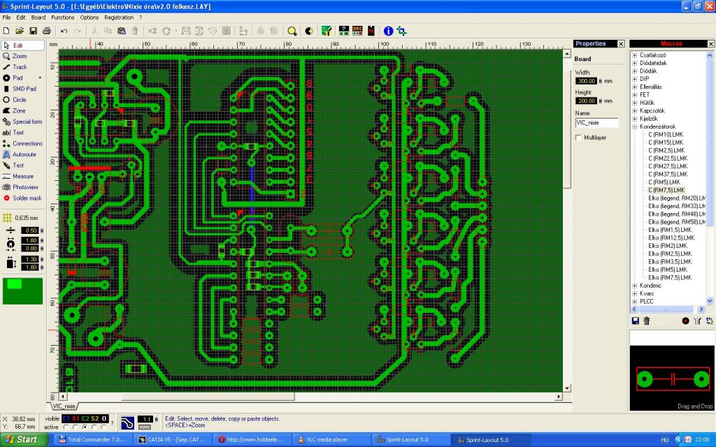

Azt gondoltam hogy ahol meghagytam,ott már nem okoz gondot. Az elforgatáson gondolkoztam én is de szerintem nem lenne egyszerűbb a nyák terv. Gond hogy a tranzisztorra menő vezetékek hosszúak?Mert ha nem,inkább így hagynám,akkor mással lenne probléma.
Hp41C! Megpróbálom a szigetelő gnd sávokat,de félek hogy nem lesz rá elég hely. Illetve a kondikkal mi a probléma? SMD?
Köszönöm szépen!

Tényleg tedd a pic, a 74141, a 7805 lábaihoz nagyon körel - SMD 1206 méretet, alulról a +5V és a föld lábak közé.
Az a föld vezeték a pic életét hivatott védeni.

Ismét kis változtatások. Beraktam a szűrőkondikat a pichez,a 7805-höz illetve a 74141-es táplábai közé is. - 0805-ös méret...megpróbáltam szellősebbé rendezni a kritikusan futó vezetősávokat illetve a 0.4-es szigetelési távolságot is 1.1-esre növeltem,a kritikus helyeken pedig 2.0 a távolság,pont mint a verziószám.
Ha azt mondjátok hogy megfelelő már,kap rögzítő furatokat,keretet és hétvégén gyártom is.
Köszönöm szépen!

Nekem még mindig nem tettszik a PIC+74141+tranyók rész.
(#) sooty válasza Kicsa hozzászólására (») Feb 9, 2011 /
A 74141-nél a 2-es katódra menő vezeték nagyon rossz helyen fut, azon is 70V-van a pic kimenetét és az ic bemenetet is tönkreteheti. A pic másik két kimenetéről menő vezetékek a katódok előtt futnak, onnan el kellene tenni, ott maximum gnd mehet. A nyomógomb bemenete is közel megy el a 3-as katód mellett. A tranyós résznél a két közös vezetéket messzebb tenném egymástól, mert az egyik gnd a másik meg a 200V

Ismét én,egy újabb javítási kísérlet,még félkészen. Nagyon szépen köszönöm a sok sok ötletet-hiba kijavítást,szükségem van erre hogy legyen egy jó tervem. Szóval csak így tovább,ne kíméljetek...
Miért lettek akkorák a kondik a kvarcon, hogy elhúzd alatta a vezetékeket? Azt inkább közelebbre.
(#) Kicsa válasza sooty hozzászólására (») Feb 9, 2011 /
Igen azért.
Ötlet elvetve,javítva. Illetve berajzoltam a bázisokig a meghajtást is,a GND-nagyfesz részt távolabb raktam egymástól.

Mára itt van egy utolsó verzió,itt látható hogy hol fut GND-árnyékolás gyanánt is.
A véleményeket köszönöm szépen előre is!

(#) Hp41C válasza Kicsa hozzászólására (») Feb 10, 2011 /
Ez már sokkal jobban tetszik. Ha még a vastag szürke vonallal megrajzolt föld vezetékeket is felteszed, akkor mindenhol meg lesz a "védőföld"...

(#) Kicsa válasza Hp41C hozzászólására (») Feb 10, 2011 /
Úgy látom,megoszlanak a vélemények a vezetők jóságával. Én feltöltöm a mostani véglegesnek ítélt tervemet.
Előbbiekhez képesti változások :
- tartalmazza a gnd sávokat javítva
- Az 555 körül két ellenállás illetve egy kondi furatszereltre cserélve
- az 555ös rész picit lejebb hozva : a nyák teljes szélessége 70 mm alatti maradna,nem kellene nyákot darabolnom.
Ha azt mondjátok hogy szerintetek ez így megfelelő,akkor hétvégén indul a gyártás...csak most kicsit elbizonytalanodtam,két igen nagy szaktekintély mond ellent egymásnak.
vicsys! A katódvezetékek szerintem elég rövidek,az andó meghajtó vezetékek kicsit hosszúak ugyan,de talán nem lesz velük gond. Az ICket milyen irányba illetve mennyivel gondoltad elforgatni?
Köszönöm szépen mindenkinek!
proto.LAY
