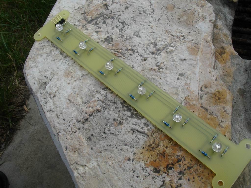

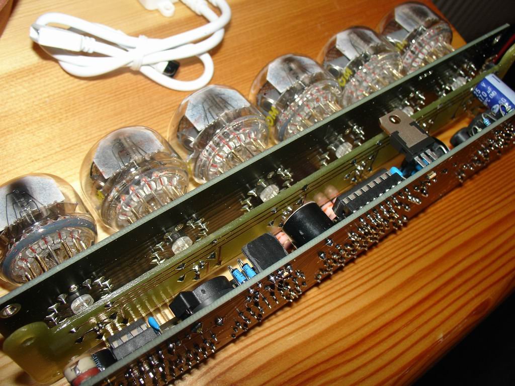

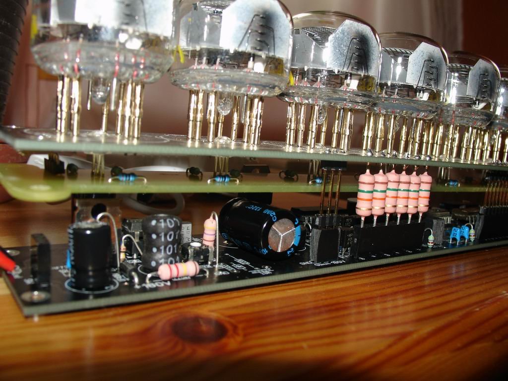

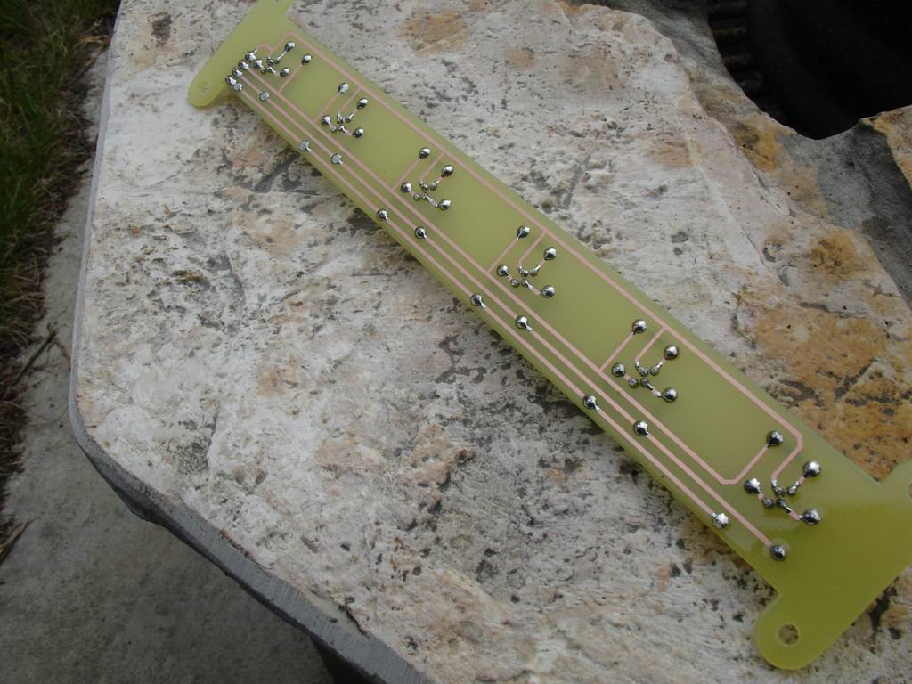

(#) vanzerr válasza H2opok hozzászólására (») Máj 28, 2012 /
Korábban tettél föl 2 nyáktervet, egy z560, és egy IN12-es csőhöz valót. Azok a tervek nem ugyanazok mint a megvalósult panelok, legalábbis amiket küldtél ahhoz viszonyítva, ami ugyan nem gond, de a tervek alapján nekem is jelentkezik néhány milliméteres elcsúszás, vagy az érintkezőknél vagy a furatoknál.
A panelok amiket küldtél azok viszont már pontosak, sehol semmi pozicionálási eltérés nem tapasztalható.
Amiért szükségem lett volna rá, készíteni akartam, illetve már meg is készítettem a kínai RGB vezérlőhöz egy ledes nyákot ami illeszkedik a csövek alá. Csak a LED-ek pontos helyre történő beállítását szerettem volna egy kicsit egyszerűbbé tenni, de végül is sikerült megoldanom.
Lehet egy kicsit félreérthető voltam, ezért bocsi!
Mellékelek néhány képet,,,

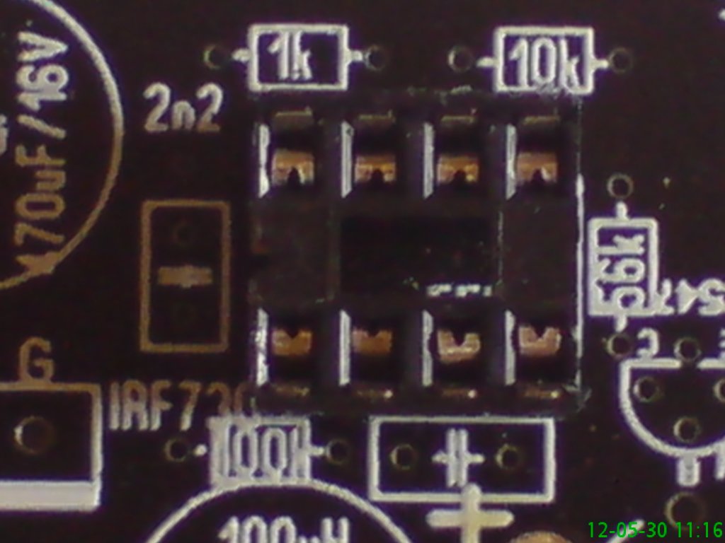

(#) Csupasz hozzászólása Máj 30, 2012 /
Még az első szériás Mule panelt készítem, és az IC alatt van két alkatrész, amit nem tudok beazonosítani.
Biztos kell oda, de sajnos már az ilyen pici vonalakat nehezen látom.
Legyen szíves valaki megmondani, mi az?
Köszönöm a segítséget.
Üdv:
Csupasz
(#) kisgeri válasza Csupasz hozzászólására (») Máj 30, 2012 /
Csak egy átkötés van az 555 alatt, ami a képen van. A nyáktervről nagyszerűen látszik. Üdv!
(#) H2opok válasza Csupasz hozzászólására (») Máj 30, 2012 /
100K és 100nF-ra gondol szerintem.
