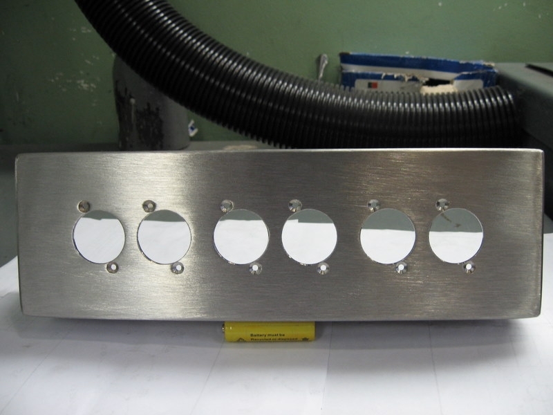

6 darab 28-as furat egy 2-es saválló acélból készűlt doboz tetején! Szerintetek mi lesz belőle ha eljut hozzám?
Szerintem nagy-lyukú tésztaszűrő
Én is hasonló dobozban gondolkodom. Lesz polírozva a felülete vagy, így lesz meghagyva?
Az igen!
![]() A Z560M csőfoglalat simán belemegy. Csak kár, hogy a csavarhelyek nem állnak irányba, már ha a távolságuk jó egyáltalán. De kiváncsi vagyok a végeredményre, képet kérünk mindenképp! Amúgy ha lassan is, de haladnak a nixie projektjeim. Első nekifutásra rögtön 2 óra készül, egy kicsi, meg egy nagy.
Iszonyatosan tetszik ez a szálsciszolt felület, sokkal jobban mint a polírozott, direkt ílyenre lett készítve!
Elárulom, de gondolom már rájöttél... IN-18 |
