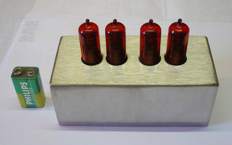

(#) CIROKL válasza MrBrown hozzászólására (») Aug 14, 2010 /
„Azért próbáltam felszívni magam némi bölcsességgel”
Hát én meg a te bölcsességedből kiindulva , meg aztán az önzetlen segítségeddel ma össze állítottam a kis DCf -es órámat . A panel az a vicsys által tervezett , a modul az a conrád-ból származó , az alkatrészek zöme az meg tőled / MrBrown/ -tól . ezért köszönet minden résztvevőnek aki valamely formában segítkezett eme kis szerkezet megvalósításában .
Az alkatrészek beforrasztása , és a panelek összeállítása után a kis szerkezet első röffentésre beindult , szépen semmi gond nélkül . A fölélesztés után egy pár perc nézegetés , után kikapcs , majd csatlakoztattam a DCf modult majd megint bekapcs és láss csodát 3-4 perc mulva szinkrozinált máris a vevő .
Egyszóval tökéletesen megy !

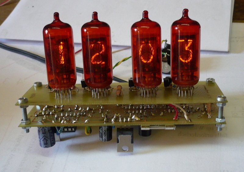

(#) CIROKL válasza CIROKL hozzászólására (») Aug 14, 2010 /
Még két kép .
1 az első inditás
2 az a szinkronizálás
További képek :Bővebben: Link

A ferritet nem rögzitettem semmivel annyira passzos a doboz hogy egy picinyke szivaccsal tömtem meg és így stabil .

A dobozba bele vazázsólásról a képekről már leszürheted az elképzelésem , a csavarokra még mennek távtartók amik bb-és vagyis belső menetesek és azt csak egyszerűen az alsó lemezre rácsavarod és kész .Csak a távtartót kell még beméretezni mert azt még nem néztem mennyi lessz , de kb 20-30mm körül ? Ja és csak 3 darab kell mert sajnos a 4. az nem nyert mert a panelen az nem megy át mármint a furat , sajnos az alsó lemezre mind a 4 furatot kifurtam így a 4. az fölös .

Ma is nézegetem az órát és most jöttem rá hogy az aksiról nem megy ez miért lehet ?
Vagyis a pic az megy az aksiról de ha áramtalanitom a dugasztápot kihúzom majd vissza akkor ismét az alapról
indul ,1234 -ről

(#) vicsys válasza CIROKL hozzászólására (») Aug 15, 2010 /
Igen, mert elb*tam a panelt. A PIC RESET lába nem az akkus tápon van, hanem a sima 5V-on. Át tudod kötni vagy részletezzem?
Itt a javított panel.

Átkötöttem de nem jó még továbbra sem ,a dugasztáp kihúzása pillanatában máris lehet a kijelzőn látni az 1234 -et
Nekem a régi panel van és azon a pic 14 -es lábon nincs
100 nf. még azt is teszek bele.
Az viszont nem okozhat gondot hogy 12 Voltos a dugasztápom ? nem -e az kavar be valamit , de annak szerintem nem sok köze van ehhez.
(#) CIROKL válasza CIROKL hozzászólására (») Aug 15, 2010 /
14-es láb -ra 100 nf meghozta a gyümölcsét így már tökéletesen jó, mehet a dobozba !
