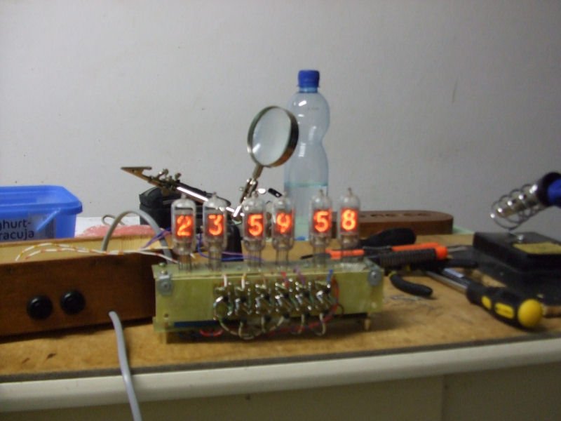

(#) Hp41C válasza MrBrown hozzászólására (») Aug 9, 2010 /
A modulra a tápot egy 100 ohm -os ellenálláson keresztül add ra, a modul csatlakozójánál a táp és a föld közé tegyél be egy 100nF kerámia és egy 33µF tantál kondenzátort. A kábel sodrott érpár (UTP) vagy árnyékolt legyen. Ha UTP, akkor az összes fehér jelölésű éren a föld menjen - mindkét végén minden eret bekötve -, a narancson a táp és a kéken a jel. Ha árnyékolt a kábel, egy belső éren menjen a táp is. Az antenna minden elektromos berendezéstől legalább 2 m távolságra legyen. A ferrit vizszintesen, Frankfurt irányára merőlegesen álljon. Tégla épületben 80%-nál nagyobb a sikeres szinkronizálások száma....
(#) MrBrown válasza kisgeri hozzászólására (») Aug 9, 2010 /
Szia,
elötte 4-5 órát járattam csak hogy lássam jól működnek-e a "szegmensek, nem melegszik-e tulságosan a 7805 mivel a gyárilag 9V/500mA-es dugasztáp terhelten (220mA) is 11V felett teljesített. Közben néha bevillant a szinkront jelző pötty a csőben, de nem szórakoztam vele túl sokat, mivel valaki azt írta itt a fórumon hogy este felé felnyomják az adóteljesítményt Frankfurtban, erre számítottam!
(#) MrBrown válasza Hp41C hozzászólására (») Aug 9, 2010 /
Szia,
Azért próbáltam felszívni magam némi bölcsességgel a topikot olvasgatva mielött nekiugrottam enneka DCF-es kütyünek, ezeért:
-soros 100 ohm BENNE
-párhuzamos 47 mikro csepp tantál BENNE
-egy eres árnyékolt kábel (sajnos elég vékonyka típus) a DCF jelnek BENNE
-2 méteres jelvezeték hogy a modul távol lehessen mindentől BENNE
-tégla épület TELJESÍTVE
Viszont a 100nF kimaradt, majd pótolom és a modul tápját is egy sima árnyékolatlan vezetéken vezettem oda. Megjegyzem a szinkronizálás akkor történt, mikor az egész egy kupacban volt egy 30X30 centis helyen...
Valami kéteres árnyékolt kábelen gondolkozom (esetleg valami mikrofon kábel) mivel 3,5-ös sztereó jack csatlakozóval fog kapcsolódni modul az órához.
Azért természetesen köszönöm a jótanácsokat!
(#) Hp41C válasza MrBrown hozzászólására (») Aug 10, 2010 /
A wand órám tegnapi és mai statisztikája. Sajnos 22 óra után és 8 óra előtt ki volt kapcsolva. Budapest átlósan másik csücskében, egy tégla épületben, a leírt elrendezésben készült a statisztika...
(A DCF idő mezőkben az adatok beléptetése is látszódik...)
