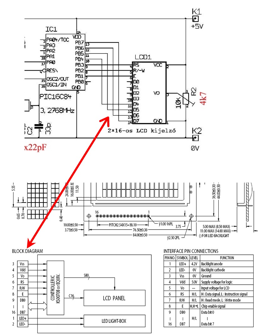

(#) vanzerr válasza vicsys hozzászólására (») Jan 25, 2007 /
Szia Vicsys!
Egy kis segítséget szeretnék kérni Tőled. A Lomex-nél a mellékelt típusú LCD-t tudtam beszerezni. Ha jól sejtem - mivel más a lábkiosztása - akkor ennek a típusnak más lesz a bekötése a PIC-hez, mint ami a DCF77-es weboldalon szerepel. Szerintem a bekötés a következő (első szám a PIC lába, második az LCD csatija)
7-8; 8-7; 9-6; 10-13;11-14; 12-15;13-16; a táp pedig 1+;2-;5-V0
A segítséget előre is nagyon köszi!
162B.pdf
(#) vicsys válasza vanzerr hozzászólására (») Jan 25, 2007 /
nem néztem át de itt a te adatlapod kiosztás szerint és az eredeti rajz. Nézd meg a feliratokat.
Összeraktam az alábbi rajz alapján, de a kijelzőn nem jelenik meg semmi, jó a kontraszt is de se kép se....
A panelon a lábkiosztásra figyeltél? Belül van az egy-es láb...
Megvan a hiba, a frissen vásárolt próbapanelomon megtaláltam az egyetlen hibás sort. Igy most bejött az "indítóképernyő". Most várom hogy feléledjen. Őrbottyánban nem tudom milyenek a vételi viszonyok, de ha van valami írok azonnal.
Köszi nagyon a segítséget.
(#) vanzerr válasza vanzerr hozzászólására (») Jan 25, 2007 /
Mennyi idő alatt szinkronizál legkésőbb az óra? Előfordulhat hogy naponta csak néhányszor képes rá?
Igen, lehet...
Az antenna merőlegesen nézzen Frankfurt irányába.
Ne legyen PC közelébe mert eléggé lefedi a jelet.
Ok! A PC távol, Frankfurtot megkeresem, azután lesz ami lesz
(#) vanzerr válasza vicsys hozzászólására (») Jan 26, 2007 /
Ha nehézkesen is, de éjfél és hajnal 2 között valamikor beindult az órám, tök szupi, szóval mégegyszer köszönöm a segítséget!
(#) vanzerr válasza vanzerr hozzászólására (») Jan 27, 2007 /
Úgy vettem észre, hogy nálunk Őrbottyánba kb. éjfél és 2-3 óra körül téved el egy DCF jel, így csak ebben az időközben tud nálam beindulni az óra. Máshol is így van talán?
(#) vicsys válasza vanzerr hozzászólására (») Jan 27, 2007 /
Székesfehérvár körzetében szinte mindig van vétel, de erősen befolyásolják a zavaró jelek (50~100kHz) és a terjedési viszonyok. Bekapcsolás után ált 10 percen belül szinkronizál az órám. (van 1-2 pontja a lakásnak ahol nem igazán jó a vétel)
(#) vanzerr válasza vicsys hozzászólására (») Jan 27, 2007 /
Hétfőn azt hiszem beviszem a munkahelyemre pestre, megnézem ott milyenek a vételi viszonyok. Itthon már minden pontját kipróbáltam a lakásnak és az udvarnak is de nem sok sikerrel.
(#) vanzerr válasza vanzerr hozzászólására (») Jan 29, 2007 /
Ma bevittem pestre az órámat de ott sem volt hajlandó beindulni napközben, itthon viszont éjfél után ismételten beindult. Elképzelhető, hogy nem teljesen jó a vevő?
(#) vanzerr hozzászólása Jan 30, 2007 /
Végülis meguntam, hogy működik -nem működik dolgot és a mai napon visszavittem a Conrad-ba az antennámat, mivel 3 napon belül voltam kértem a csere-, illetve a visszavásárlási garancia érvényesítését, de azt a választ kaptam, hogy az alkatrészekre nem vonatkoznak ezen garanciák ( igaz nagy betűkkel ki van írva, hogy csak az 1000.- Forint feletti ALKATRÉSZEKRE vállalnak visszavásárlási garanciát ) és csak szervízbe történő bevizsgálás után tudnak kezdeni velem valamit.
Hivatkoztam én a kiírásra de az nem nagyon érdekelte őket. Hivatkoztak az üzletszabályzatukra amelybe szerintük ezek a dolgok le vannak írva, de amikor mondtam nekik, hogy szeretném látni az üzletszabályzatot hosszas keresgélés után sem tudták megmutatni, ezért kénytelenek voltak kicserélni.
Szóval csak ebből annyit szerettem volna kihozni, hogy a kicserélt antennával a lakás minden pontján maximum 2 perc 01 másodperc alatt beindult az órám és szuperul működik.
