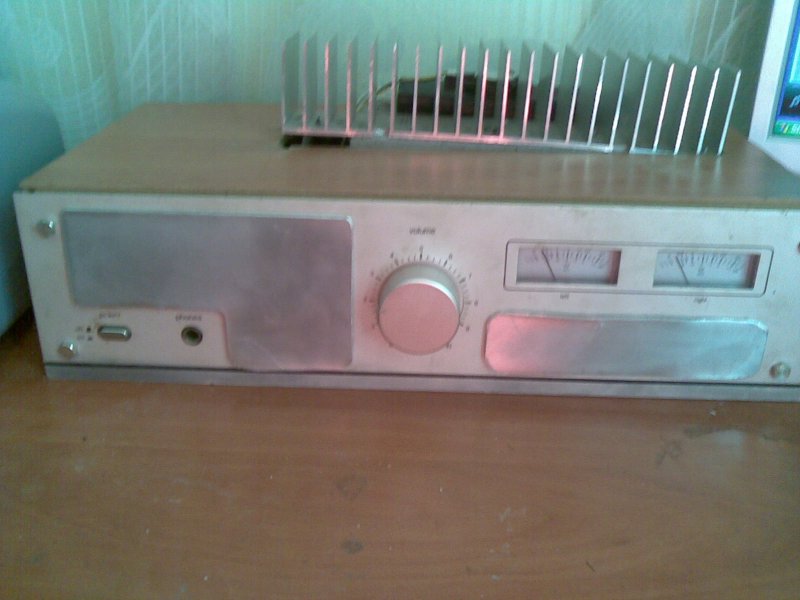

Csatlakoznék ehhez a kis társasághoz... A topic témájában szereplő kapcsolást, (azt hiszem) mondhatom sikeresen utánépítettem. A két végfok 1,1A áramfelvétellel üzemelt, viszonylag(A osztályhoz képest) kis hűtővel. A konstrukció egyenlőre még elég képlékeny, főleg azon okból hogy most nem is üzemel. Paraméterei nagy vonalakban: a tápot egy 160Watt max teljesítmény felvételű hagyományos vasmagos transzformátor, egy 25A 1000V greatz híd, és 20000µF puffer alkotja. A hűtés részben a tetején, részben a hátulján található. Azaz a tetején egy 12mm vastag alumínium lemezen vannak a végfoktranzisztorol mellyen az előlap irányában elhelyezkedik egy 25*5*5-ös méretű borda hátul pedig két L idomon 3darab 5*5*3cm-es bordák találhatóak. A tranzisztorok felett, egy régről megmaradt vmilyen asus márkájú ventillátor van, aminek van vmilyen hosszúkás háza, így majdnem befér alá a 4 tranzisztor. A végfok paneleken annyi változtatás történt hogy került rá egy biztosítékfoglalat, és a kivezérlésjelző kis ""áramköre"", ami igazából egy ellenállásból és egy diódából áll. A hátlapon egy pár RCA aljat található, és a hangszóró kimenetek. Egyébként vmilyen audion erősítőé votl ez a doboz, amihez szinte üresen sikerült hozzájutni. A doboz belvilágáról egyenlőre nem szívesen tennék fel képet mert a vezetékek még kötegelésre várnak, és a táp panel, helyhiány miatt valószínűleg ki fog kerülni, így a greatz és a biztosítékok kisebb helyet foglalnak majd. Üdv. Bali

Az 1,1Ampert csatornánként értettem. Összesen így 2,2 vesznek. És így igaz, kívánja az enyém is, de nem szadista okok miatt nem kapott egyenlőre többet. S készítek képet a belvilágról is hamarosan. Most úgyis van erre lehetőségem...
