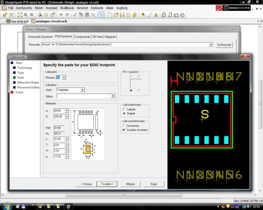

Én két nap alatt elég sokat megismertem a progiból. Már kész, a saját alkatrész könyvtáram, melybe vagy 10 saját tokozású alkatrészt szerkesztettem. Kezdésnek ez is megteszi. Ma készült el az első kapcsolási rajzom, egy tápegység rajza. Mivel a program ingyenesen használható, csak be kell regisztrálni.

(#) elektromos hozzászólása Nov 26, 2011 /
Pár tipp a fontosabb gyors billentyűkről, melyekkel akár negyedére csökkenthető a tervezési idő. Ezek idáig nagyon hasznosak voltak. Nyáktervezéshez akkor a gombok, amiket tanuljunk meg: SHIFT lenyomva tartva klikkeljünk rá (bal egér gomb) egy vezető sávra. Ekkor egy teljes vezeték szakaszt tudunk kijelölni. Ha tovább megyünk és még több sávot akarunk, hogy szerkeszthetővé váljanak, akkor a SHIFT gombbal kijelölünk egy sávot, majd a shift-et nem engedjük el, hanem lerögzítjük mellé a CTRL- gombot, és csak klikkelgetni kell, és sorban jelöli ki a vezetékeket. Engedjük el a két billentyűt, és az egér jobb billentyűjével Properties menüt választhatjuk, és abban már be is írhatjuk az új vezeték méreteket, de persze azonos méreteket. L billentyű a sávváltást végzi (layer-eket) válthatunk. Az S billentyűvel garázdálkodhatunk az előre beállított, és az újj létrehozható méretek között. Ha szeretnénk vezető sávot törölni, soha ne használjuk a DEL gombot, mert a gumi vonalat is törli, azt vettem észre! Helyette az egér jobb gomb NET és ezen a menün belül választhatjuk ki, hogy csak egy kicsi kijelölt szakaszt tegye vissza gumi vonallá, vagy azt is megadhatjuk, hogy az egész ahhoz a vezeték sávhoz tartozó részt tegye vissza gumi vonallá. Ezek a gyorsbillentyű parancsok megtalálhatóak az egér jobb gomb menüjében is. Remélem érthetően írtam, mennyiben nem tiszta valami, szívesen segítek. Jó lenne ha más is segítene, aki már használja ezt a programot. Nem vagyok tanár, csak egy felhasználó, aki megszerette ezt a szuper kis programot

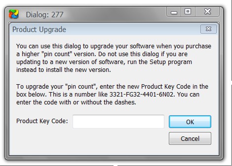

Ennek a proginak a fizetős változata még ennél is többet tud az ingyenes változatnál. Nagyon sok olyan menüt és párbeszédablakot találtam benne ami nem jelenik meg az ingyenes verzióban. Az oldalukat olvasgatva valami olyasmit találtam hogy 1m2 panelméret korlátozás és valamennyi lábszám korlátozás van benne. De ezt nem találtam meg hogy mennyi. (Na meg ugye induláskor a panelgyártó reklámja.) Kb egy hét amíg kész leszek a fordítással. Rengeteg fordítani való van benne. Szimulátor próbáltad már? A Tina szimulátor ingyen letölthető az oldalukról de még nem tudom hogy hova kell rakni ahhoz megtalálja a program.

A fordítás közben találtam egy ablakot ahol lehet upgrad-elni a programot.
