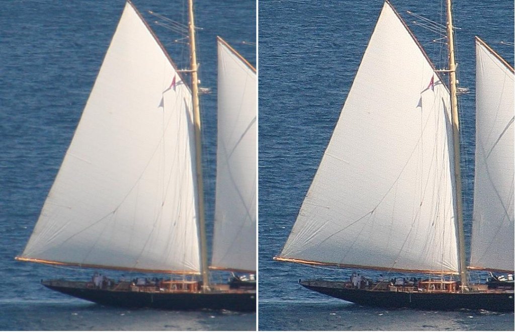

Ahogy lesz időm kerítek egy képet, és felrakom. Tudom már mit fogok feltenni, de kell idő, hogy egy 100%os részletet is nyírjak belőle. Sajnos még ez a 10perc se adott jelenleg. Más fontosabb dolgok vannak.
No itt van a kép. Oldalt a kép nem az objektív hibájából sötét. 300as objektív 1,6os croppal ekv. 480mm ilyen kis tárgynál 2-300 méter távolság simán van.

Háááát... nem rossz, de azért a tűélestől messze van. Az biztos, hogy az élőkép alapján történő élességállítás is tűrhetően működik (ahogy a példa is mutatja), de engem ez így most nem győzött meg igazán a dolog tökéletességéről.
Mindenesetre némi szoftveres utóélesítéssel megpróbálom szemléltetni, hogy én nagyjából mit értek tűéles alatt. (És most tekintsünk el a szoftveres élesítés és a jpeg-tömörítés fogyatékosságaitól, a lényeg a szemléltetés.)
Szoftveresen rá tudok húzni, de nem akartam. Szemre ezt nem tudtam még így se belőni. Szerintem ennél élesebbre maga az objektív nem képes. Vedd figyelembe a távolságot. Szerintem itt már a párolgás is játszik. Van képem ahol a szemben part van fényképezve, majd megnézem maps-en milyen távolságról is van szó. Volt némi problémám a végtelennel előzőleg, ennél többet nem várok el az obitól.

Még emésztem amit írtál. Idézet: „Vedd figyelembe a távolságot. Szerintem itt már a párolgás is játszik.” Igen, ez igaz, ekkora gyújtótávnál már valóban közbeszólhatnak a különféle légköri zavarok. Meg egyébként nem tudom, milyen ez az objektív (furcsamód tényleg semmi sincs róla a neten), de lehet, hogy jóval nagyobb szenzormérethez gyártották (fullframe, netán középformátum?), és talán azért nem rajzol annyira szépen egy APS-C méretű szenzorra. Egyébként miféle ez az obi, hogy ennyire ritka?
