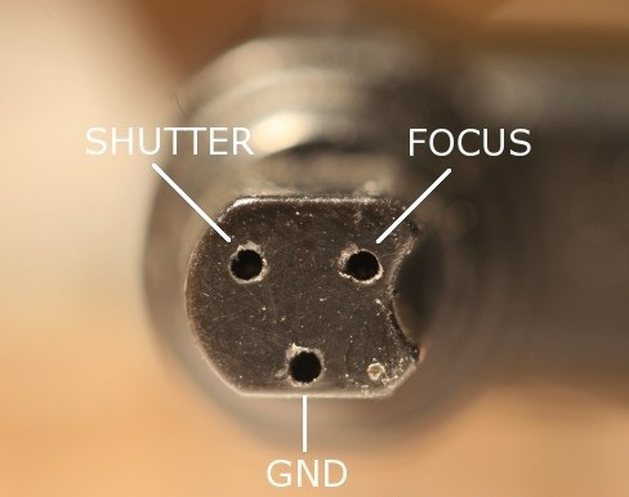

Sziasztok, azért nyitom ezt a témát , hogy itt összegyűjtsük azokat az információkat , amik egy Canon EOS fényképezőhöz való távkioldó építéséhez van. (Persze nem a sima exponálózsinorra gondolok, hanem profi időzítősekre.) Az interneten sajnos csak elszórva található információ, és az embernek ilyen drága eszközöknél nincs kedve kisérletezni.
Remélem hasznotokra lesz a téma. A neten ezt a 2 képet találtam, és akkor fel is tennék egy kérdést, kell ide valami előfeszítés, vagy csak simán úgy működik, hogy a focus illetve a shutter bemeneteket a földre kell húzni? Köszönöm! Sziasztok!
Szia, amiket te küldtél azok tényleg csak távirányítók, én amire gondolok azokkal lehet timelapse fotózást is, beálítod, hogy milyen időközönként csináljon egy képet és otthagyod. Azok sajnos már nem olcsó mulatságok.
Az előfeszítést csak azért kérdeztem meg, mert az interneten találtam ezt a képet és ezt szerettem volna tisztázni. Szerk.: Most látom a pontozott vonalat, az eddig nem is esett le, hogy az előfeszítés a kamerában van ![]() ÜdV! A hozzászólás módosítva: Jan 2, 2015

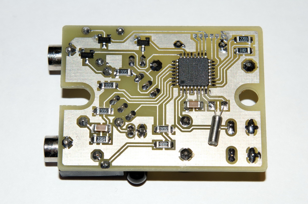

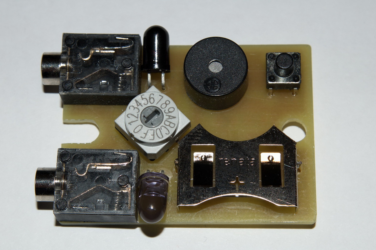

Majdnem elkészült a "Smatrig 2.1"-es távkioldóm. Sajnos rossz quartz-ot kaptam ezért egy sima 32,768kHz-es kristály van ideiglenesen beforrasztva, de így pont nem fér el a dobozában.
Eddig tökéletesen működik. Majd terepen meglátjuk, csak jó idő kell még
Klasz lett. Ha kifúrnád a NYÁK-ot és a másik oldalról ültetnéd be a kvarcot elférne a dobozban is.
