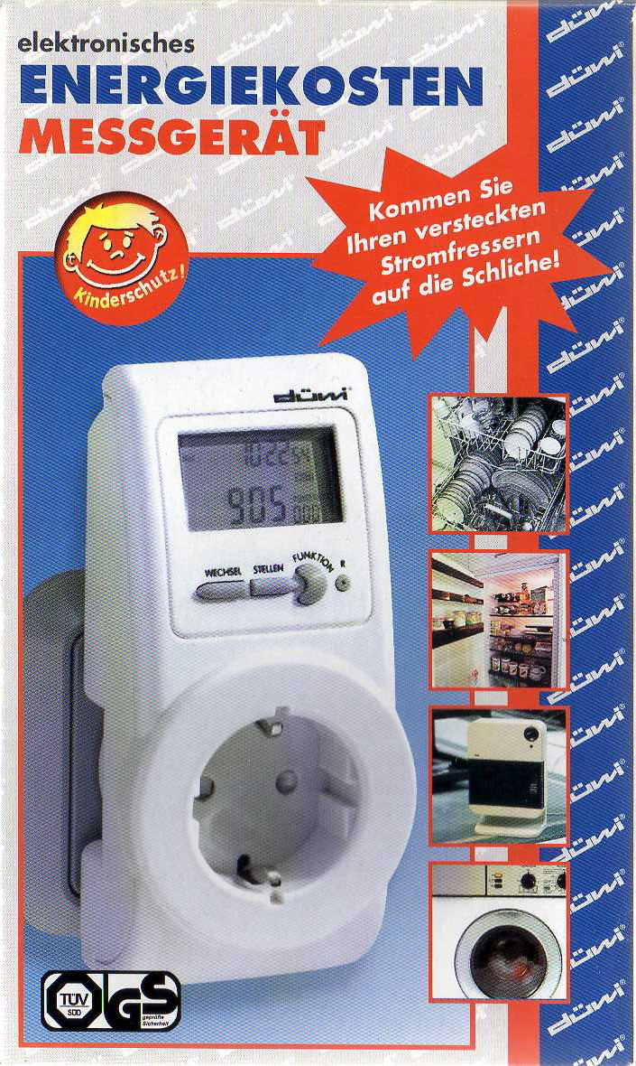

(#) medium84 válasza bbatka hozzászólására (») Márc 30, 2008 /
Szasztok!
Nemrég vettem az OBI-ban egy düwi márkájú fogyasztásmérőt. Ami sajnos már nem működik. Persze a blokkot nem őriztem meg. Ha esetleg lenne valakinek ilyen készülékről blokkja vagy garija és meg is osztaná azt velem a probléma megoldására legyen szíves keressen fel. Kép csatolva!
A probléma egyébként a következő: se kép, se hang. Időközben kipróbáltam hátha az a baja, hogy lemerültek az elemek, és kiderült, hogy igen, ez volt. Most működik, de kétlem hogy egy 230V-os készüléknek elemről kéne mennie. Ezért gondolom hogy valami nincs rendben vele. A dobozára is az van írva, hogy az elemek csak tartaláknak kellenek, hogy ne felejtse el a tárolt adatokat.
Ezért kérem még egyszer, hogy akinek ilyen készüléke van és megvan a blokkja, ha teheti adja kölcsön nekem.
Előre is köszi.
(#) J-Haasz válasza medium84 hozzászólására (») Márc 30, 2008 /
medium84!
Nekem van blokkom, de nem tudom, hogy az elég lesz-e a cseréhez? Meg tavaj októberi, meg tatabányai, meg 3999HUF volt...
De szívesen elküldöm, ha kell! Írj pü-t...
Én úgyis szétszedem a kütyüt, ha bedöglik..., (még lehet, hogy hamarabb is! )
(#) medium84 válasza J-Haasz hozzászólására (») Ápr 1, 2008 /
Köszi szépen! De először még megkérdezném, hogy neked elemek nélkül működik-e, ha tudod, próbáld már ki légyszíves. Mert ha neked sem megy úgy, akkor ez ilyen, és akkor ez nem hiba.
(#) aflmor válasza medium84 hozzászólására (») Ápr 1, 2008 /
Nekem is van egy ilyen. És most kipróbáltam, működik elem nélkül is.
(#) medium84 válasza aflmor hozzászólására (») Ápr 1, 2008 /
Akkor viszont visszavinném, ha kölcsönadod a blokkot.
Ezt J-Haasz-al beszéld meg. :yes:
(nincs is már meg a blokkom, nem is OBI-s volt, és pont a fele árban vettem)
