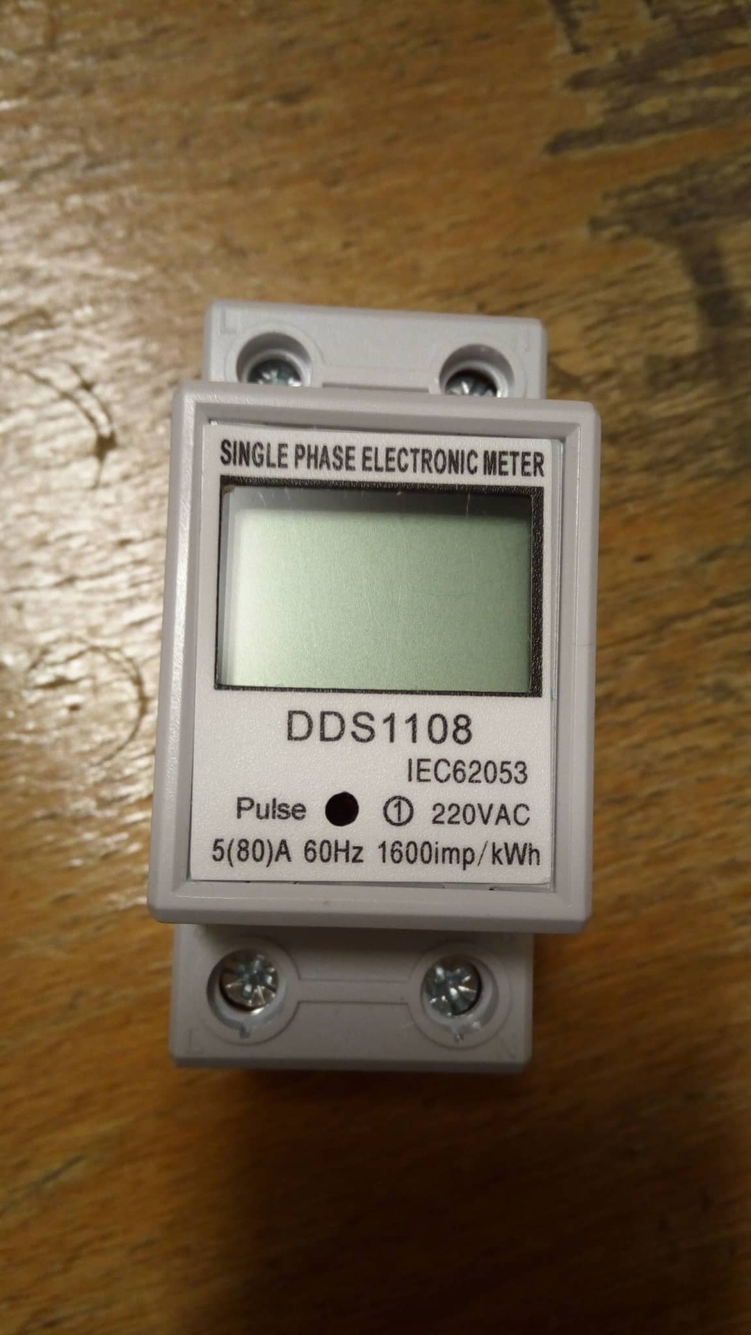

(#) Villanymozdony hozzászólása Jún 23, 2022 /
Vettem egy sínre illeszthető mérőt, de véletlenül 60 Hz-es változatot sikerült megrendelnem.
Nem igazán foglalkoztam a digitális fogyasztásmérőkkel eddig, szóval az lenne a kérdés, hogy csökken-e a pontossága attól, hogy 60 helyett 50 Hz-es hálózatra lesz kötve?
(#) elektrorudi válasza Villanymozdony hozzászólására (») Jún 24, 2022 /
A gyártó mellékelt bekötési sémájának szinvonalából kiindulva, szerintem tökéletesen mindegy, hogy 50Hz vagy 60Hz. Azért írták rá, hogy valami "szakszerű" adat legyen rajta, és mindkét piacra jó legyen.
(#) pipi válasza Villanymozdony hozzászólására (») Jún 24, 2022 /
Szerintem sima matek is lehet Gondolom ki tudja jelezni a mért feszültséget/áramot...
Ráakasztasztasz egy fűtőtestet/nagyobb fogyasztót, megméred műszerrel az áramot/feszt, ellenőrzöd a cuccos mit mutat, ill a kettő szorzata a teljesítmény, ha meg egy órát járatod akkor megkapod Wh-ban a fogyasztást..
A hozzászólás módosítva: Jún 24, 2022
