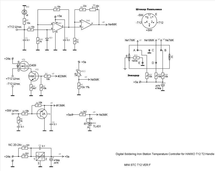

Szóval van nekem egy vezérlőm T12-höz, amihez hőmérsékletkijelzést csinálnék. Az első gondolatom az volt, hogy LM358-ból csinálnék egy 2 fokozatú erősítőt ami végül egy uC ADC-jére menne. Ez az IC 32 Volt inputig nem panaszkodik, az output pedig mindenképp a tápfesz. alatt van, szóval 5V-ról hajtva egy 5V-os uC "védve lenne" ezzel a módszerrel. Viszont a több helyen azt látom (pl. tango51 kommentje is), hogy a T12 + kivezetésről jövő jel egy 10k-s ellenálláson és egy diódán keresztül a GND-re van vezetve, és a 10k és a dióda közé megy az 1. opamp nem invertáló bemenete. Ez miért van így?
Hello! Mert az, hogy egy OPA bemenete kaphat 32V-ot, az csak akkor igaz, ha a tápfeszültsége is 32V. Mert a bementi feszültsége nem lehet magasabb mint a tápfeszültsége.
(Normál működéshez meg sem közelítheti azt. Nézd meg a CMRR paramétert.) Tekintve hogy a pákára rákapcsolja a fűtőfeszültséget a Fet az megjelenne az OPA bemenetén. (Ami egyébként rossz a rajzon mert A Fet S-D fel van cserélve és a GS közé is kell ellenállás kb. 22k, különben sosem fog lezárni a Fet.) Így a 10k és dióda 600mV-ra korlátozza a bementi feszültséget, ami bőven elég, hiszen a hőelem felől, csak pár mV fog érkezni, mikor a Fet kikapcsol. És ekkor mérhet majd az AD. Az LM358-nál 5V tápfesz esetén, maximum 3,6V kimenti feszültségre lehet számítani.
Ma is tanultam valamit, köszönöm!
(A rajzot nagyon meg se néztem, csak a mérő részt. 2,56V referenciát tervezek és 121x-es gain-t, szóval a 3,6V pont tökéletes lesz arra, hogy 1024-et olvassak amikor fűt a páka.)

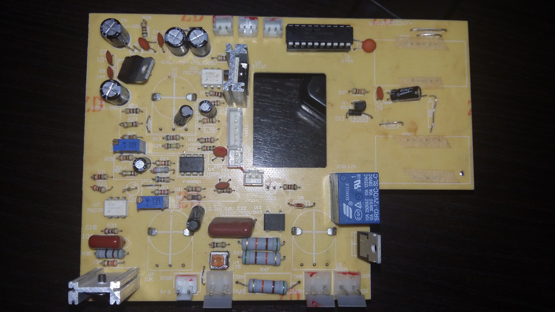

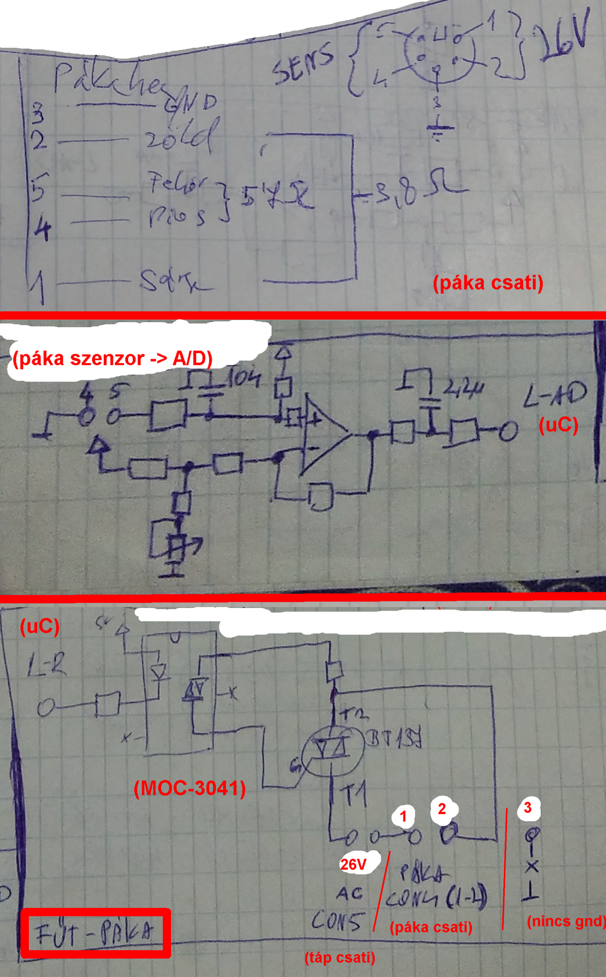

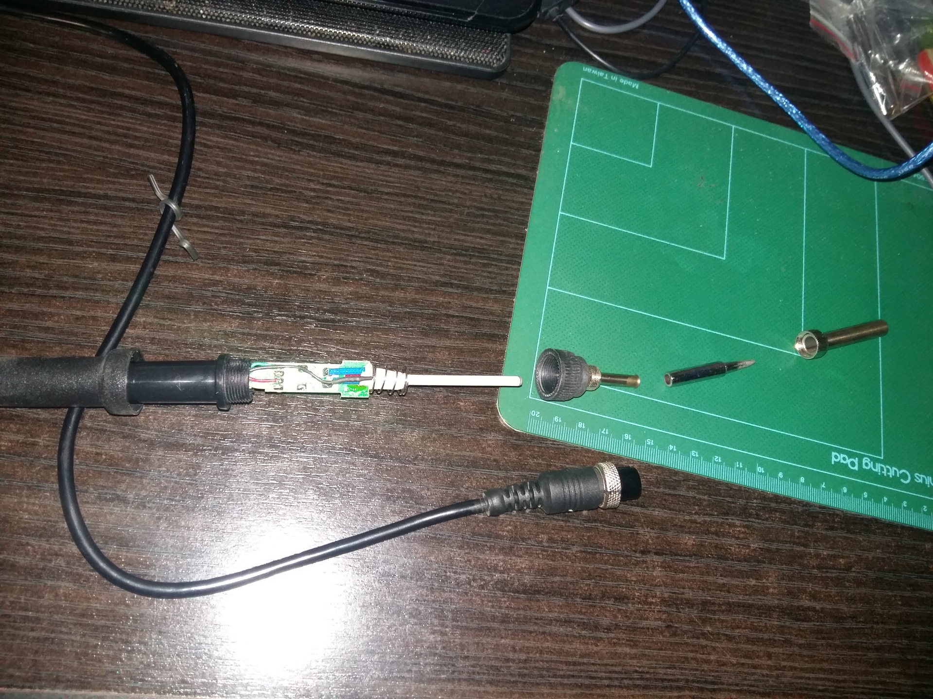

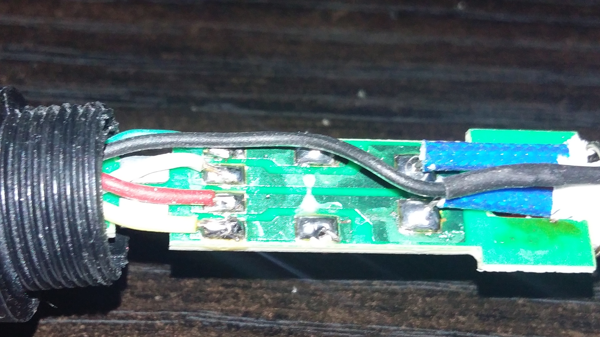

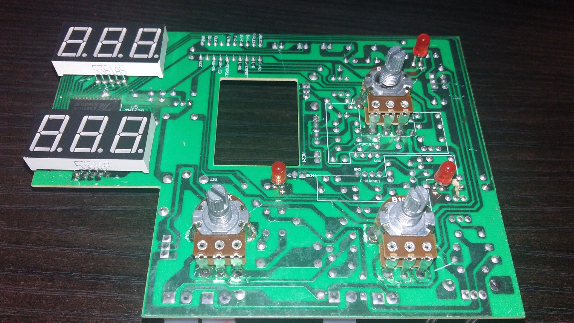

Egy kis segítséget szeretnék kérni, pákakészítős projektemben. Próbálom kiemelni a lényeget (bocsi a tömörségért). Cél: leégett kínai páka remek vasaiból használható páka varázslása Hol tartok: leégés után felmértem a kárt, visszafejtettem a kapcs.rajzot, van terv hogyan jutok el a célig. Hol akadtam el: páka hőmérőjének típusára nem akaródzok rájönni. Miért fogtam bele: olcsón jó pákát szeretnék, ez a leégett ideális vasdonor, a többi alkatrész kb van raktáron, így csak lelkesedés kérdése a megvalósítás.-> hobbi Mi a donor: 2 in 1 852 Rework Station (márkátlan, bár ugyanilyen kb a Yihua is) link: https://www.ebay.de/itm/2-in-1-Soldering-Rework-Station-852D-Heislu...040093 Ami a veszteség: vezérlő IC megadta magát látványosan (kipukkant), hőlégfúvó hőmérője szakadást mutat, hőlégfúvó mérőáramkörének egyik ellenállása megfeketedett Konkrét cél: A célom a meglévő elektronikát felhasználva (de nem ódzkodom egy új paneltől sem), egy új mikrovezérlővel saját kóddal életrekelteni a pákát, akár egy kis PID szabályzással megbonyolítva a helyzetet. Konkrét elakadás: Ahhoz hogy szabályozni tudjam a páka hőmérsékletét, tudnom kell a hőmérsékletet feldolgozni. Kerestem neten milyen hőmérőket raknak pákákba, de a hőelem (K-type), vagy hőellenállás (RTD) került előtérbe. Mértem a kapcsokon ellenállást, és feszültséget is, a feszültség mindvégig 0.000V volt. Mért értékek: 23°C=57.6Ohm (szobahőm.); 28°C=59.17(kézmeleg);~300°C=97Ohm (másik pákával 450°C-on fűtve); Tudnátok tippet adni? Előre is köszönöm! Mellékelek: pákáról egy-két képet, panel két oldaláról képet, kapcsolási rajzokról képet, pákahegy bontásáról képet, A hozzászólás módosítva: Feb 8, 2019
