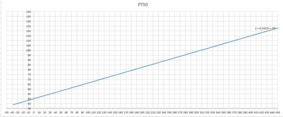

Megcsináltam az Excel táblát, meg a diagramot.
Ami nem tűnik valósnak, hogy a szobahőmérséklet 39°C és a kezem 47.6°C. Ami valósnak tűnik, hogy a kettő között (kezem és szoba) 8.15°C különbség volt. {képletet átalakítva deltaT=deltaR/(R0*0,00385)} Uzsonnászacsis ötletet fogom alkalmazni.

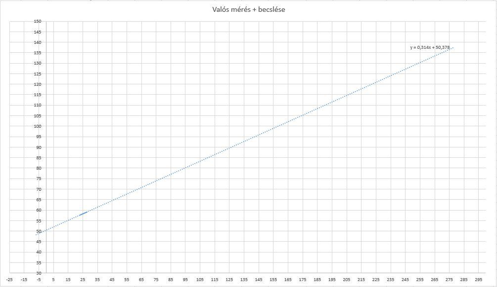

Illesztettem a két hőmérésemre (szobahőmérséklet, kezem) egy egyenest, és megnéztem hol metszi a 0°C-os tengelyt: 50,378 Ohm-nál (PT50-nél ez 1,96°C), ami egész biztatóan hangzik .
Ugyan a metszéspont jónak tűnik, viszont az egyenes meredeksége 1.6x nagyobb mint a PT50-nek. A 97 Ohm mérése nem tudom hogy sikerült... A saját lineáris skálán is ez 150°C-ot jelentene.... lehet a szenzornál már(/még) csak annyi volt... (hirtelen nem tudtam mértékegységet varázsolni a tengelyekre bocsi... zavaró de rá lehet jönni a tengelyekre) A hozzászólás módosítva: Feb 9, 2019

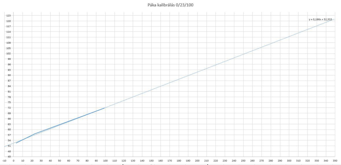

Bemértem. Negédes a mostani eredmény is:
Jeges víz, multival (Ktype): 4°C, páka ellenállása: 52,6 Ohm Szobahőm., multival (Ktype): 23°C, páka ellenállása: 57,7 Ohm forrásban lévő víz, multival (Ktype): 99°C, páka ellenállása: 71,8 Ohm A 3 pont nem is fekszik egy egyenesre, és sem az 50, sem a 69 Ohm nem stimmel. De egyik sincs nagyon távol. Ilyenkor mi a teendő? Feltételezhető, hogy lineáris marad 400°C-ig, és lehet rá szabályzást készíteni? Lehet házilag 100°C felett biztos hőmérsékleten továbbkalibrálni? (normális hogy +4°C-nak mértem a jeges vizet és nem 0°C-nak? (kevergettem ám aktívan, hátha.., hagytam neki 10-20 percet is...)) A hozzászólás módosítva: Feb 12, 2019

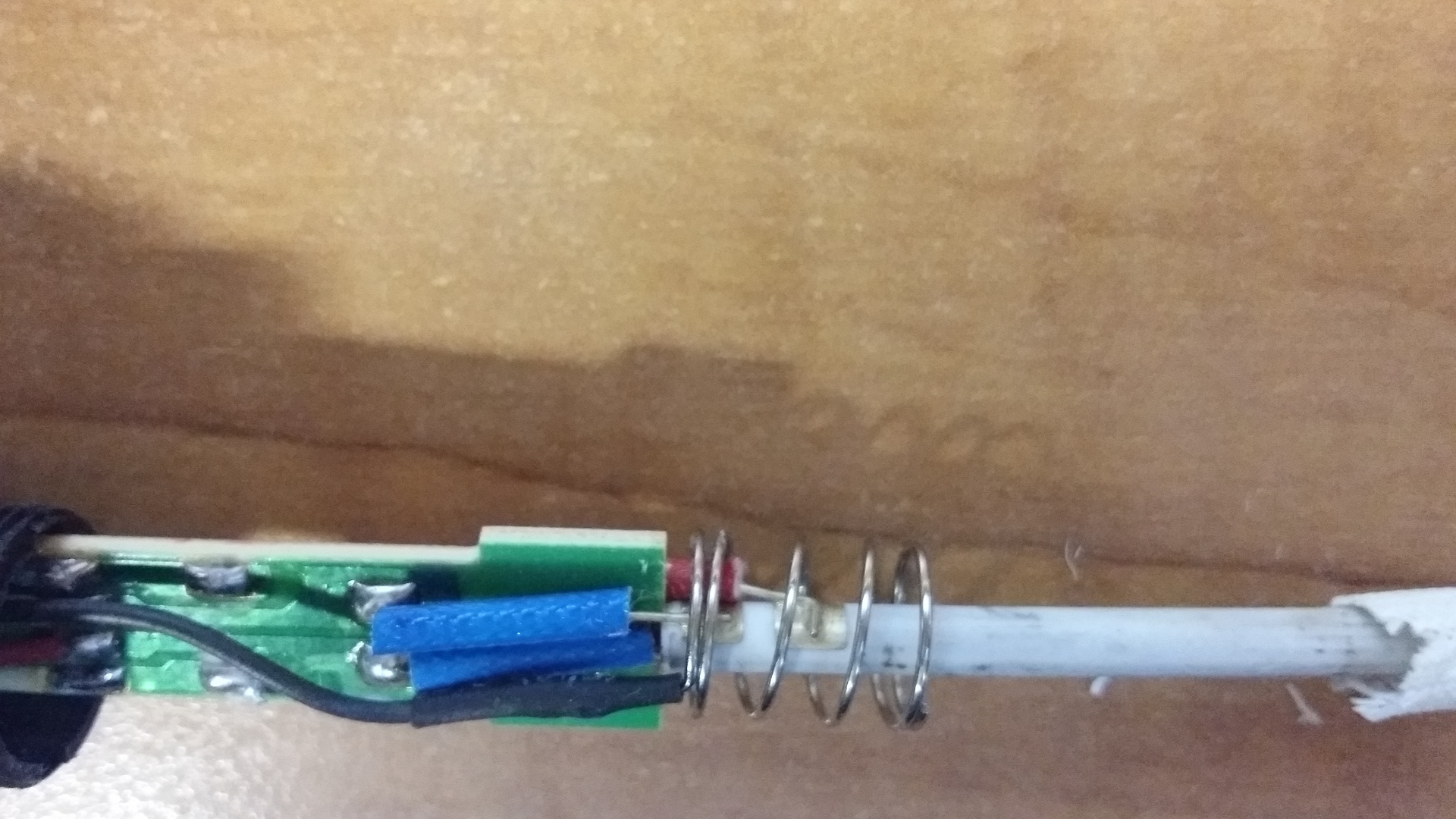

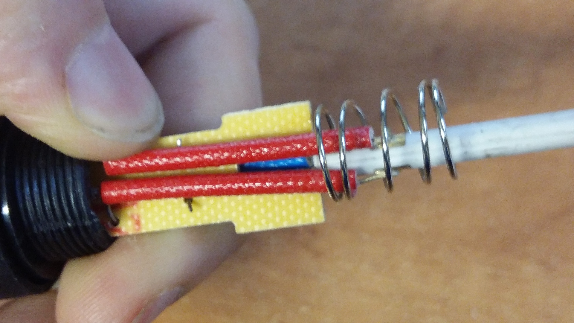

Megnéztem a szétszedés, és hőszenzor csere lehetőségét is.
Sajnos a kerámiarúd egyben van, nem lehet rajta semmit cserélni.

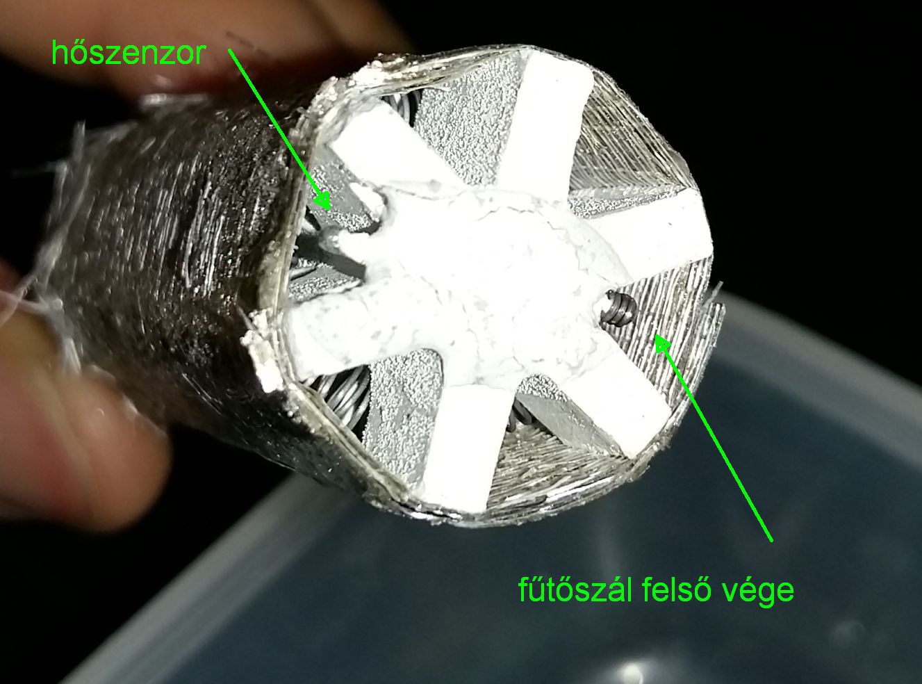

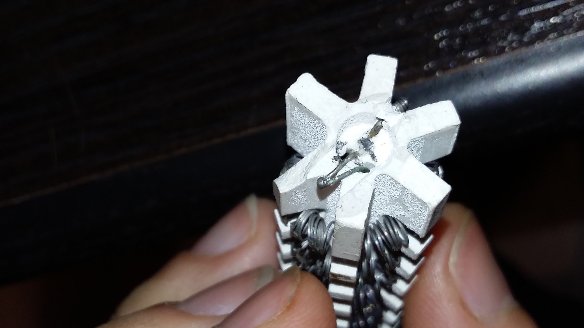

Szétszedtem a hőlégfúvót is.
Itt a kerámiatestre körbe volt tekerve a fűtőszál, azon egy szigetelő és azon a fémház. A hőmérőszenzor a levegő útjába volt belelógatva a kerámiatest végén. A szenzor vezetéke valami spéci hőálló ragasztóval oda volt rögzítve a kerámia végére. Dremellel meg tapétavágóval le tudtam fejteni. A szenzorról is tudtam képet készíteni (elviekben a pákában is ugyanilyen szenzor van (legalább is a meghajtó áramköre ugyanaz)). A szenzor vezetéke eltört ez okozhatta a problémát. Próbáltam a szenzor meglévő két vége között mérni, de csak pár ohm-ot sikerült mérni. Szerintem ez is menthető lenne, ha tudnék új hőálló szigetelőt beszerezni (a fűtőszál és a fémburkolat közé), meg olyan spéci ragasztót a kerámia végére (ami bírja a hőt is rendesen). Szerintetek menthető?
Ha platina szenzor, akkor valószínű ez sem lesz lineáris alacsony hőmérsékleten, ugyan úgy mint a Weller. Ott kb 55°C-tól lineáris a dolog. Nem is lehet ennél lejjebb tekerni.
Ez valamilyen kettős fém hőmérőnek néz ki, elsőre K típusúra tippelnék.
Biztos, hogy nem hőelem? Nem mérhető rajta feszültség?
Ez a félelmem nekem is... ha nem tudom, hogy milyen szenzor, honnan tudjam, hogy fog viselkedni 300-400°C környékén...
rámérve:
saját (törött/fotózott hőmérő): 0.0mV mértem rajta. próbáltam melegíteni is, de mivel egy rövid csonk mire rámértem, közel szobahőmérséklet lehett megint. Ellenállása 1.8 ohm. Multiméter K típusú hőeleme (200mV-os méréshatárban): 0.0mV (ha lehelem felszalad akár 0.3mV-ra is. Viszont ezt rákötve a multiméterre hőmérő bemenetére remekül mutatja a hőmérsékletet. Ellenállása (csatin mérve): 12.4 Ohm, lehelve 13.6 Ohm Rámértem a páka hőelemére is: szobahőmérsékleten: 56.6 ohm, 0.0mV, 24°C; kézmeleg: 58.6Ohm, 0.0mV, 24°C (üresjárásban is ezt írja) Fentebbi hozzászólásomban van kép a gyári bekötésről, és itt olyan mintha a szenzor jele fel lenne húzva ellenállással 5V-ra (kap külső tápellátást), mielőtt műv.erősítőbe belemenne. Mindkét szenzor jelét hasonló módon "készítették elő". (ugyan az ellenállás értékeit nem mértem ki, az alapkapcsolást ki lehet akár silabizálni) A hozzászólás módosítva: Feb 12, 2019
Egy ötlet: ha van valamilyen szabályozható tápegységed (akár kínai DC-DC buck modul is jó egy PC 12 Voltos tápjáról), azzal kezd el egy korlátozott árammal fűteni a 2-3 pin-en keresztül, kezdetnek párszáz mA árammal. Persze előtte a multi hőelemét valahogy rögzítsd a kerámiához.
Tűzz ki egy cél hőmérsékletet, mondjuk 100 fokot, és játsz addig a fesz- vagy áramkorláttal, amíg valahol a környékén stabilizálódik. Nem az a lényeg, hogy pont 100 fok legyen, lehet akár 92 vagy 105 fok is, az a lényeg, hogy stabil legyen, mondjuk egy percen belül ne változzon érdemben. Ha ez megvan, akkor mérj a hőmérő érpáron feszültséget. Nagyon kis feszültségre számíts, k típusú hőelemnél ez 41 µV/°C a hidegponthoz hasonlítva, szóval 25 fok szobahőmérséklet és 100 fokos melegpont esetén 3 mV körül lesz a fesz. De ha 0 mV, akkor valamilyen termisztoros a cucc, így nyilván az ellenállása fog változni, azt kell mérni. És csináld meg ugyanezt 200 fok körül is. Így lesz 2 pontod, ezekre fektetsz egy egyenest, aminek úgyis csak a meredeksége a lényeg, és hogy ez alapján milyen erősítést kell használnod, hogy max. hőmérsékletnél minél jobban kihasználd az ADC felbontását. Később úgyis kell kalibrálgatni, de az majd egy másik kör lesz. Szerk: ha egy nagyobb ellenálláson kereszül feszültségre van kötve, akkor az termisztor. A hozzászólás módosítva: Feb 12, 2019
