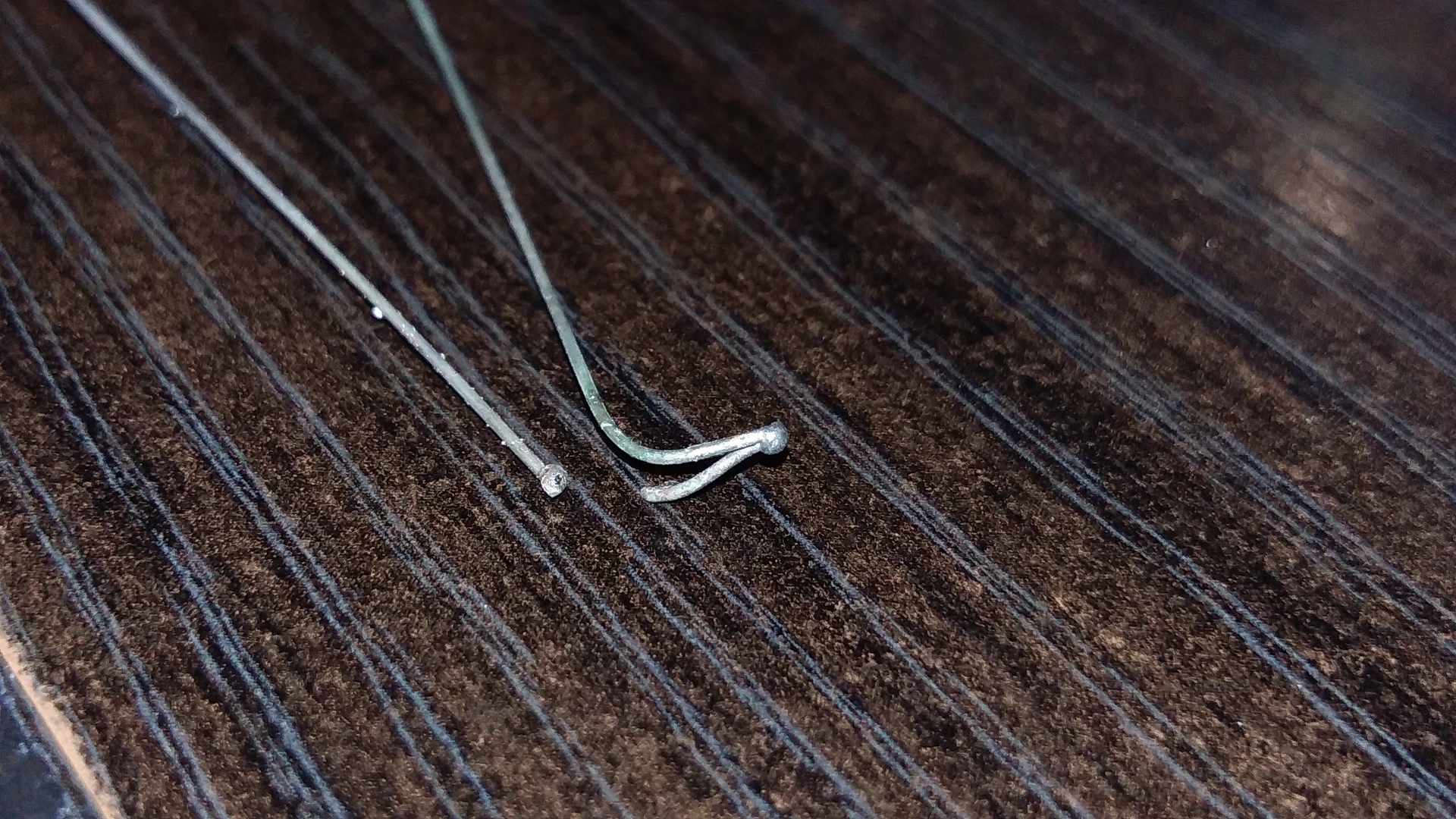

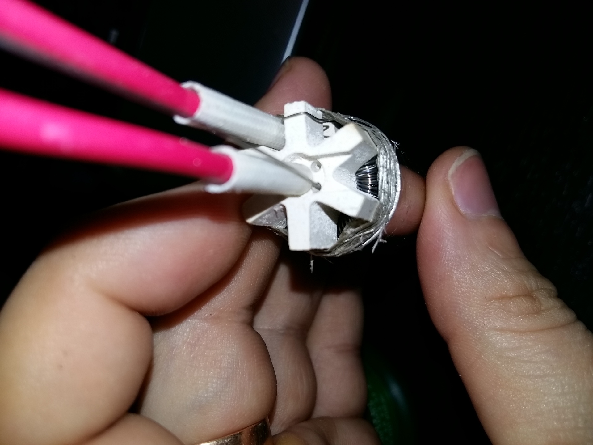

(#) Harry hozzászólása Feb 12, 2019 /
Szétszedtem a hőlégfúvót is.
Itt a kerámiatestre körbe volt tekerve a fűtőszál, azon egy szigetelő és azon a fémház.
A hőmérőszenzor a levegő útjába volt belelógatva a kerámiatest végén. A szenzor vezetéke valami spéci hőálló ragasztóval oda volt rögzítve a kerámia végére. Dremellel meg tapétavágóval le tudtam fejteni. A szenzorról is tudtam képet készíteni (elviekben a pákában is ugyanilyen szenzor van (legalább is a meghajtó áramköre ugyanaz)).
A szenzor vezetéke eltört ez okozhatta a problémát. Próbáltam a szenzor meglévő két vége között mérni, de csak pár ohm-ot sikerült mérni.
Szerintem ez is menthető lenne, ha tudnék új hőálló szigetelőt beszerezni (a fűtőszál és a fémburkolat közé), meg olyan spéci ragasztót a kerámia végére (ami bírja a hőt is rendesen).
Szerintetek menthető?

(#) Bakman válasza Harry hozzászólására (») Feb 12, 2019 /
Ez valamilyen kettős fém hőmérőnek néz ki, elsőre K típusúra tippelnék.
(#) Johnny0004 válasza Harry hozzászólására (») Feb 12, 2019 /
Biztos, hogy nem hőelem? Nem mérhető rajta feszültség?
(#) Harry válasza eSDi hozzászólására (») Feb 12, 2019 /
Ez a félelmem nekem is... ha nem tudom, hogy milyen szenzor, honnan tudjam, hogy fog viselkedni 300-400°C környékén...
(#) Harry válasza Johnny0004 hozzászólására (») Feb 12, 2019 /
rámérve:
saját (törött/fotózott hőmérő): 0.0mV mértem rajta. próbáltam melegíteni is, de mivel egy rövid csonk mire rámértem, közel szobahőmérséklet lehett megint. Ellenállása 1.8 ohm.
Multiméter K típusú hőeleme (200mV-os méréshatárban): 0.0mV (ha lehelem felszalad akár 0.3mV-ra is. Viszont ezt rákötve a multiméterre hőmérő bemenetére remekül mutatja a hőmérsékletet. Ellenállása (csatin mérve): 12.4 Ohm, lehelve 13.6 Ohm
Rámértem a páka hőelemére is: szobahőmérsékleten: 56.6 ohm, 0.0mV, 24°C; kézmeleg: 58.6Ohm, 0.0mV, 24°C (üresjárásban is ezt írja)
Fentebbi hozzászólásomban van kép a gyári bekötésről, és itt olyan mintha a szenzor jele fel lenne húzva ellenállással 5V-ra (kap külső tápellátást), mielőtt műv.erősítőbe belemenne. Mindkét szenzor jelét hasonló módon "készítették elő". (ugyan az ellenállás értékeit nem mértem ki, az alapkapcsolást ki lehet akár silabizálni)
A hozzászólás módosítva: Feb 12, 2019
(#) tbarath válasza Harry hozzászólására (») Feb 12, 2019 /
Egy ötlet: ha van valamilyen szabályozható tápegységed (akár kínai DC-DC buck modul is jó egy PC 12 Voltos tápjáról), azzal kezd el egy korlátozott árammal fűteni a 2-3 pin-en keresztül, kezdetnek párszáz mA árammal. Persze előtte a multi hőelemét valahogy rögzítsd a kerámiához.
Tűzz ki egy cél hőmérsékletet, mondjuk 100 fokot, és játsz addig a fesz- vagy áramkorláttal, amíg valahol a környékén stabilizálódik. Nem az a lényeg, hogy pont 100 fok legyen, lehet akár 92 vagy 105 fok is, az a lényeg, hogy stabil legyen, mondjuk egy percen belül ne változzon érdemben. Ha ez megvan, akkor mérj a hőmérő érpáron feszültséget. Nagyon kis feszültségre számíts, k típusú hőelemnél ez 41 µV/°C a hidegponthoz hasonlítva, szóval 25 fok szobahőmérséklet és 100 fokos melegpont esetén 3 mV körül lesz a fesz. De ha 0 mV, akkor valamilyen termisztoros a cucc, így nyilván az ellenállása fog változni, azt kell mérni.
És csináld meg ugyanezt 200 fok körül is. Így lesz 2 pontod, ezekre fektetsz egy egyenest, aminek úgyis csak a meredeksége a lényeg, és hogy ez alapján milyen erősítést kell használnod, hogy max. hőmérsékletnél minél jobban kihasználd az ADC felbontását.
Később úgyis kell kalibrálgatni, de az majd egy másik kör lesz.
Szerk: ha egy nagyobb ellenálláson kereszül feszültségre van kötve, akkor az termisztor.
