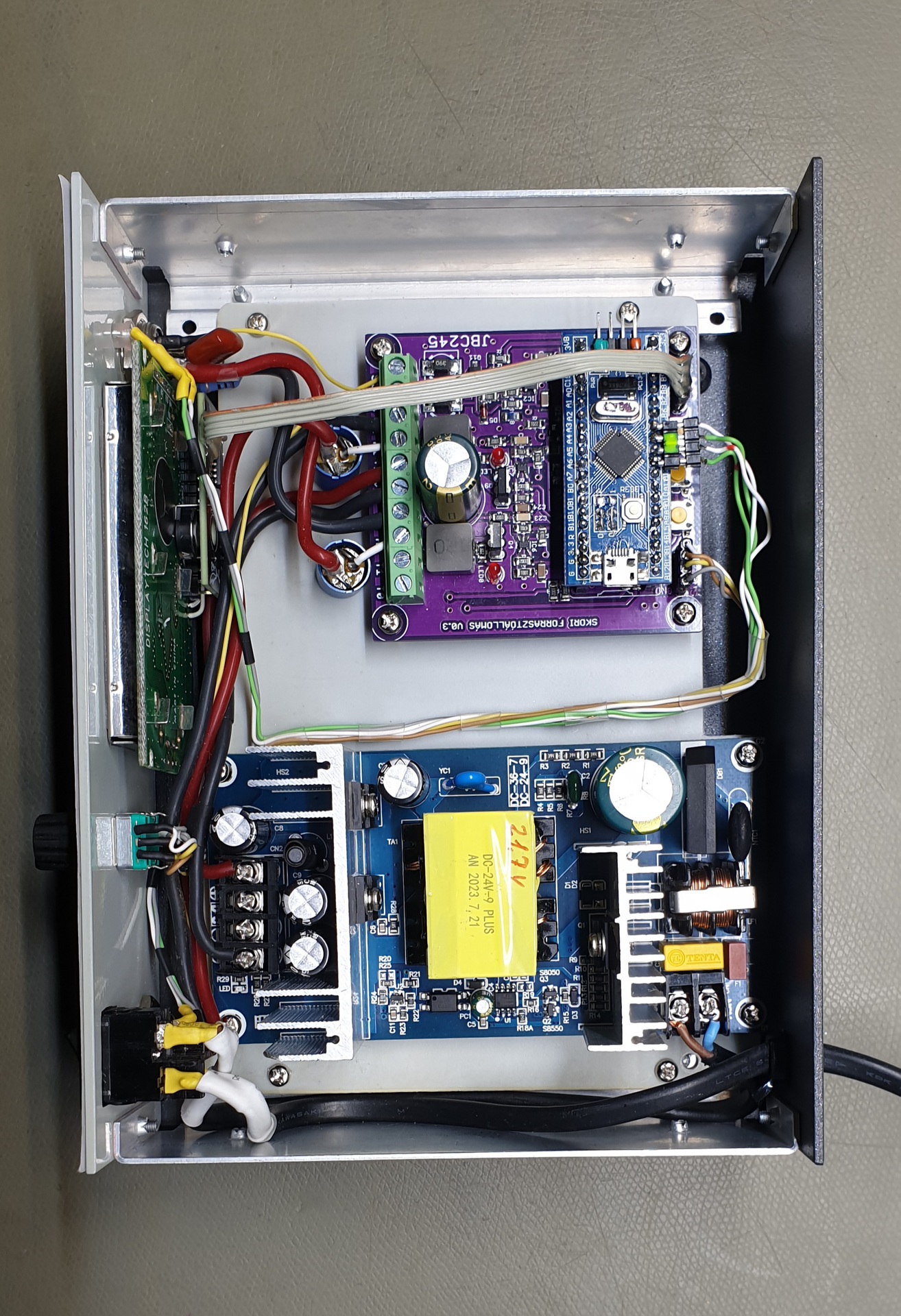

(#) Alkotó válasza HA5AWS hozzászólására (») Jan 19, 2024 /
A belsejéről is mutass képet, azt is szívesen megnézzük.
Alul a feliratban látok egy kis időugrást, mintha február 19-et mutatna, ami még kb. 1 hónap múlva lesz.
(#) kaqkk válasza Alkotó hozzászólására (») Jan 19, 2024 /
Nabumm ! Egy hónappal a határidő előtt készült el ! Miért olyan furcsa ez itt magyarországon ???
A hozzászólás módosítva: Jan 19, 2024
(#) HA5AWS válasza elactrofan hozzászólására (») Jan 19, 2024 /
Jóllátod. A befejezést akkorra tervezem, és egyébként is nevezetes dátum nekem.
Üdv: Gábor
(#) HA5AWS válasza Alkotó hozzászólására (») Jan 19, 2024 / 5
Remélem nem elrettentő példa...
Üdv: Gábor
Nincs ezzel semmi baj, szép átlátható építés.
Nincs rá szükség, de ha mégis akarnád, akkor nehézkes nyomkodni a vezérlőpanelen lévő mikrokapcsolót, mert a LED-ek vezetéke fölé került. Csak azért említem, mert látszólag elfért volna az állított tüskesor is, amivel elkerülhető lett volna a takarás. Most utólag már ne nyúlj hozzá, sosem lesz szükség arra a gombra.
Köszi! Csak végszükségre tettem be a gombokat meg egyébként is volt belőle. Ha a rotari meghibásodik akkor tudjam még kezelni, de nem szándékozom üzemszerűen használni.
Üdv: Gábor
(#) Skori válasza HA5AWS hozzászólására (») Jan 19, 2024 /
Jó lett, remélem ellátja majd nálad is a feladatát, ahogy szeretnéd! Használd egészséggel!
Látom a pákatartó számára a csatlakozások még nincsenek kivezetve - még lesz vele egy kis munka (bár az már pillanatok alatt megvan).
(#) HA5AWS válasza Skori hozzászólására (») Jan 19, 2024 /
Köszönöm mégegyszer a kiváló tervezést!
A pákatartó csatlakozása még nem alakult ki mi és hogyan lesz de tényleg nem egy nagy munka addig is tudom használni.
Üdv: Gábor
Akármilyen ideiglenes fémtartót azért érdemes készíteni, mert e nélkül mindig próbál hőn-tartani a páka. Ha beteszed a tartóba, akkor "pihenni" fog, visszahűl valamennyire, illetve hosszabb pihenéskor teljesen lehűl.
Így van a jövő héten már tervben van a gyártása, addig a P2 nincs is bedugva csak akkor amikor kell.

(#) HA5AWS válasza HA5AWS hozzászólására (») Jan 21, 2024 /
Bocs, nem magamnak akartam válaszolni, Skori kollégát illeti a kérdés.
Nem tudom ez a jelenség csak nálam tapasztalható-e?
Ha P2-es páka nincs csatlakoztatva akkor off helyett errort jelez. A P1-es pákánál teljesen jól működik. Nálam ez a hosszabb vezetékkel bekötött páka. Csak szépséghiba de ha csatlakoztatom a pákát akkor ki kell kapcsolni és újra be, akkor hibátlanul működik.
Üdv: Gábor
A hozzászólás módosítva: Jan 21, 2024
(#) Skori válasza HA5AWS hozzászólására (») Jan 21, 2024 /
Csak tippelek: a termoelem bemeneten levő felhúzó ellenállás hiánya, okozhat ilyet (R22 - elvileg 100...150kΩ , tehát ha nem megfelelő ellenállás érték, vagy rossz a forrasztás stb...).
Ha nincs csatlakoztatva a páka, akkor kiír valamilyen hőmérsékletet rá, vagy "---" jelzés van?
Páka nélkül az ellenállás felhúzza a bemenetet és túlcsordul az A/D, ebből tudja az állomás, hogy nincs csatlakoztatva a páka. Ha ezt "nem tudja", akkor megpróbálja felfűteni, és mivel ez nem sikerül (mert a fűtés bekapcsolásának ellenére nem emelkedik a hőmérséklet) akkor hibát jelez.
Ja, még valami. A hibajelzés törölhető kikapcsolás nélkül is. Be kell lépni a menübe (középső gomb hosszú nyomás), itt mindjárt a legelső menüpont (itt mutatja a mért tápfeszt, és hasonlókat). Ilyenkor a fel ill. a le gomb törli az 1-es ill. a 2-es páka hibajelzését (nem csak az "error"-t, hanem a túláram miatti letiltást is: "fuse").
(#) HA5AWS válasza Skori hozzászólására (») Jan 21, 2024 /
Meglett a hiba! A hőmérséklet érzékelő vezetéke letestelt, nem értem miért és hogyan de csak egy kis átmeneti ellenállás került a bemenetre. Elég volt, hogy változó és rossz értékeket mutasson. Mindkét vezetéket kicseréltem a biztonság kedvéért vastagabb szigetelésűre. Amikor a páka be volt dugva nem jelentkezett a hiba mert nagyon kis ellenállással csatlakozik.
Köszönöm a segítséget.
Üdv: Gábor
