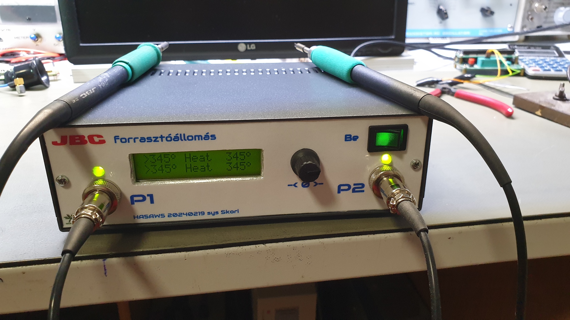

A belsejéről is mutass képet, azt is szívesen megnézzük.
Alul a feliratban látok egy kis időugrást, mintha február 19-et mutatna, ami még kb. 1 hónap múlva lesz.
Nabumm ! Egy hónappal a határidő előtt készült el ! Miért olyan furcsa ez itt magyarországon ???
A hozzászólás módosítva: Jan 19, 2024
Jóllátod. A befejezést akkorra tervezem, és egyébként is nevezetes dátum nekem. Üdv: Gábor
Remélem nem elrettentő példa... Üdv: Gábor
Nincs ezzel semmi baj, szép átlátható építés.
Nincs rá szükség, de ha mégis akarnád, akkor nehézkes nyomkodni a vezérlőpanelen lévő mikrokapcsolót, mert a LED-ek vezetéke fölé került. Csak azért említem, mert látszólag elfért volna az állított tüskesor is, amivel elkerülhető lett volna a takarás. Most utólag már ne nyúlj hozzá, sosem lesz szükség arra a gombra.
Köszi! Csak végszükségre tettem be a gombokat meg egyébként is volt belőle. Ha a rotari meghibásodik akkor tudjam még kezelni, de nem szándékozom üzemszerűen használni. Üdv: Gábor
Jó lett, remélem ellátja majd nálad is a feladatát, ahogy szeretnéd! Használd egészséggel!
Látom a pákatartó számára a csatlakozások még nincsenek kivezetve - még lesz vele egy kis munka (bár az már pillanatok alatt megvan).
Köszönöm mégegyszer a kiváló tervezést! A pákatartó csatlakozása még nem alakult ki mi és hogyan lesz de tényleg nem egy nagy munka addig is tudom használni. Üdv: Gábor
Akármilyen ideiglenes fémtartót azért érdemes készíteni, mert e nélkül mindig próbál hőn-tartani a páka. Ha beteszed a tartóba, akkor "pihenni" fog, visszahűl valamennyire, illetve hosszabb pihenéskor teljesen lehűl.
Így van a jövő héten már tervben van a gyártása, addig a P2 nincs is bedugva csak akkor amikor kell. Üdv: Gábor

Lassan már a dobozolásánál tartok. Nagyon lassan.
Bocs, nem magamnak akartam válaszolni, Skori kollégát illeti a kérdés. Nem tudom ez a jelenség csak nálam tapasztalható-e? Ha P2-es páka nincs csatlakoztatva akkor off helyett errort jelez. A P1-es pákánál teljesen jól működik. Nálam ez a hosszabb vezetékkel bekötött páka. Csak szépséghiba de ha csatlakoztatom a pákát akkor ki kell kapcsolni és újra be, akkor hibátlanul működik. Üdv: Gábor A hozzászólás módosítva: Jan 21, 2024
Csak tippelek: a termoelem bemeneten levő felhúzó ellenállás hiánya, okozhat ilyet (R22 - elvileg 100...150kΩ , tehát ha nem megfelelő ellenállás érték, vagy rossz a forrasztás stb...).
Ha nincs csatlakoztatva a páka, akkor kiír valamilyen hőmérsékletet rá, vagy "---" jelzés van? Páka nélkül az ellenállás felhúzza a bemenetet és túlcsordul az A/D, ebből tudja az állomás, hogy nincs csatlakoztatva a páka. Ha ezt "nem tudja", akkor megpróbálja felfűteni, és mivel ez nem sikerül (mert a fűtés bekapcsolásának ellenére nem emelkedik a hőmérséklet) akkor hibát jelez. A hozzászólás módosítva: Jan 21, 2024
Ja, még valami. A hibajelzés törölhető kikapcsolás nélkül is. Be kell lépni a menübe (középső gomb hosszú nyomás), itt mindjárt a legelső menüpont (itt mutatja a mért tápfeszt, és hasonlókat). Ilyenkor a fel ill. a le gomb törli az 1-es ill. a 2-es páka hibajelzését (nem csak az "error"-t, hanem a túláram miatti letiltást is: "fuse").
Meglett a hiba! A hőmérséklet érzékelő vezetéke letestelt, nem értem miért és hogyan de csak egy kis átmeneti ellenállás került a bemenetre. Elég volt, hogy változó és rossz értékeket mutasson. Mindkét vezetéket kicseréltem a biztonság kedvéért vastagabb szigetelésűre. Amikor a páka be volt dugva nem jelentkezett a hiba mert nagyon kis ellenállással csatlakozik. Köszönöm a segítséget. Üdv: Gábor

Szépen sikerült.
Hamar meg fogod szeretni. A belseje meg egyátalán nem elrettentő példa. Legalább el lehet férni benne ha esetleg később módosításra kerülne a sor. Nekem a hálozati kapcsoló nagyon tetszik amit használtál... Ha most vetted hozzá esetleg egy linket tudsz küldeni?
Köszönöm! Nemhogy megszeretem már nagyon jó vele dolgozni. Készülnek a pákatartók de nem tudom melyik legyen, illetve a doboz tetején legyen vagy független tartót készítsek. Mind a kettő mellett és ellen is van érv. Majd kitalálom melyik a leghasznosabb. A kapcsolót sikerült a fiókok kotrása közben találni. Van egy másik is de abban a glimm halott. ![]() Üdv: Gábor
