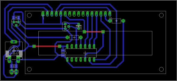

Ígértem paneltervet. Valami ilyesmire gondoltam. Vasaláshoz optimalizálva (jó vastag sávok, lábak között nincs átvezetés), közel egymáshoz a kritikus alkatrészek, rövid vezetékkel, a kondi az LCD alá fektethető, stb.. A maradék két átkötést már nem volt türelmem kibogarászni.
Itt egy új hex. MCLR kiiktatva, 20 olvasást átlagol másodpercenként.
Köszönöm szépen! Nemsokára ki is próbálom.
